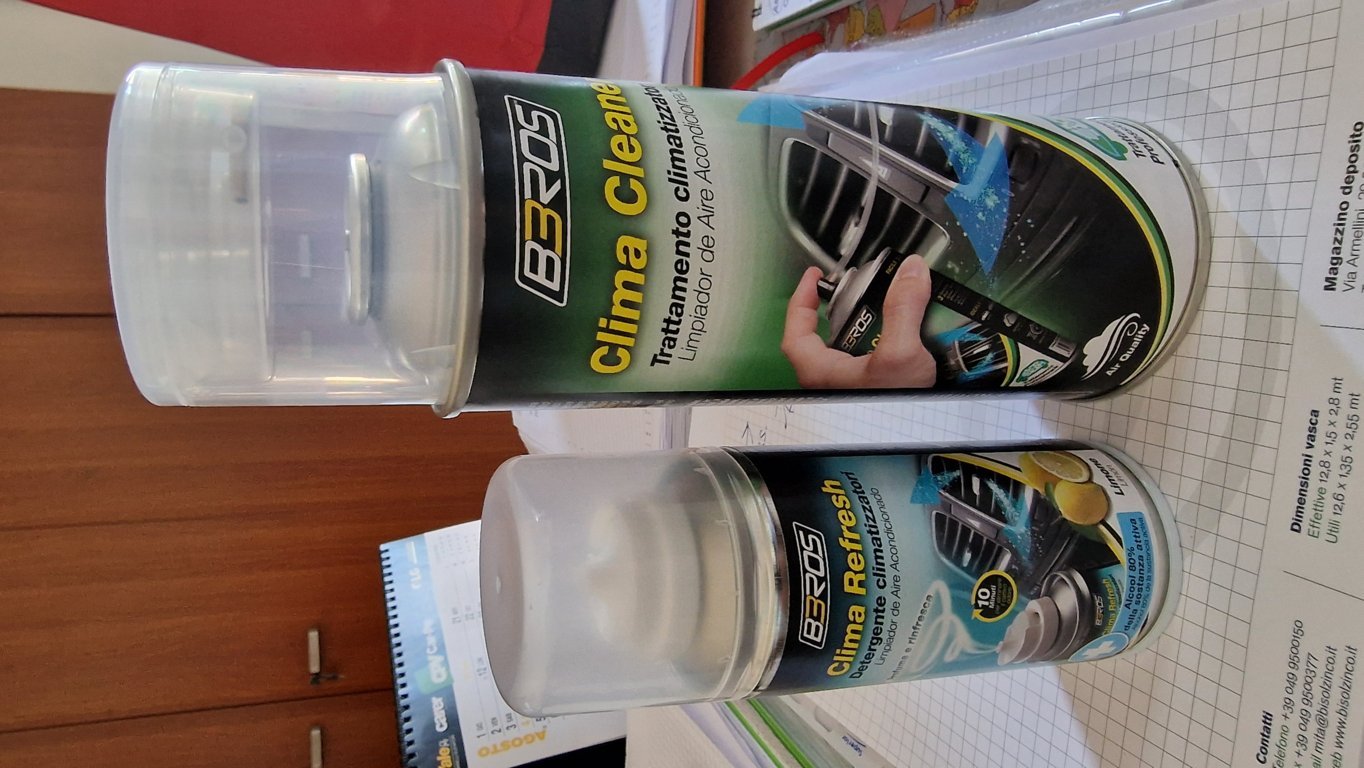

Salve a tutti,
sto notando ultimamente dal secondo anno di vita dell'auto che usando il climatizzatore si sente del brutto odore uscire dalle bocchette,premetto fatto tagliando a dicembre con sostituzione filtro antipolline o AC ho quindi preso una bomboletta di igienizzante spray da mettere in mezzo al veicolo e una di quello schiumoso con canula lunga da inserire sulle bocchette, ma come sapete la nostra Civic ha le bocchette a nido d'ape non so se sia conveniente farlo in quella maniera voi come avete risolto.
    181,4 KB · Visite: 111
io procederei per gradi, iniziano con lo spray (anche perché non saprei risponderti sulla schiuma).
Magari basta lo spray.
In alcuni video (su altre auto) ho visto spruzzare la schiuma dal vano del filtro abitacolo (a filtro rimosso)
Finora non ho riscontrato problemi, ho visto che al tagliando di luglio hanno anche effettuato il trattamento antimuffa (non so di che si tratti).
Non è che ti si è infilato qualcosa dall'esterno in qualche condotto e sta marcendo?
Effettivamente lo spray e' piu' pratico, per la schiuma che sembra essere piu' professionale ma se potrebbe restare del liquido che non si e' assorbito e non vorrei che andasse su qualche sensore dei condotti se presente.
Spero di no, ma e' piu' odore da "freschino" ho guardato il filtro e non e' tanto sporco, potrebbe bastare una bella spruzzata di igienizzante.
vanno benissimo le schiume da spruzzare in tutte le bocchette e nel vano del filtro, lasciare agire qualche ora e poi azionare la ventilazione al massimo per espellere il tutto.
Ovviamente con i vetri aperti !
Raccomando di non dimenticare di sostituire almeno ogni anno il filtro antipolline il quale rappresenta la trappola perfetta per i batteri e tutto quanto di poco salutare ci troviamo a respirare, meglio se montiate il tipo a carboni attivi.
