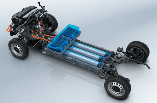

PEUGEOT E Expert FCV : Il van dispone di un sistema Fuel Cell da 45 kW e l'idrogeno viene stivano in 3 serbatoi per una capacità totale di 4,4 kg e di una batteria da 10,5 kWh (plug-in) con una potenza di 90 kW. Il motore elettrico invece dispone di 100 kW con 260 Nm di coppia.
Le pile a combustibile forniscono direttamente l'energia al motore durante gli spostamenti a velocità costante. Nel caso di maggiore richiesta di potenza, come nelle accelerazioni e nelle salite, interviene anche la batteria. Nelle partenze e a bassa velocità il motore è alimentato solo dalla batteria. Il sistema offre una autonomia totale reale di oltre 400 km (WLTP). Il van può funzionare ed essere ricaricato, nel caso non si riesca a riempire con l'idrogeno, anche con la sola energia fornita dalla batteria essendo plug-in e può percorrere i canonici 50 km. La batteria si può ricaricare in corrente alternata sino a 11 kW. Un pieno di idrogeno, invece, si effettua in circa 3 minuti.
