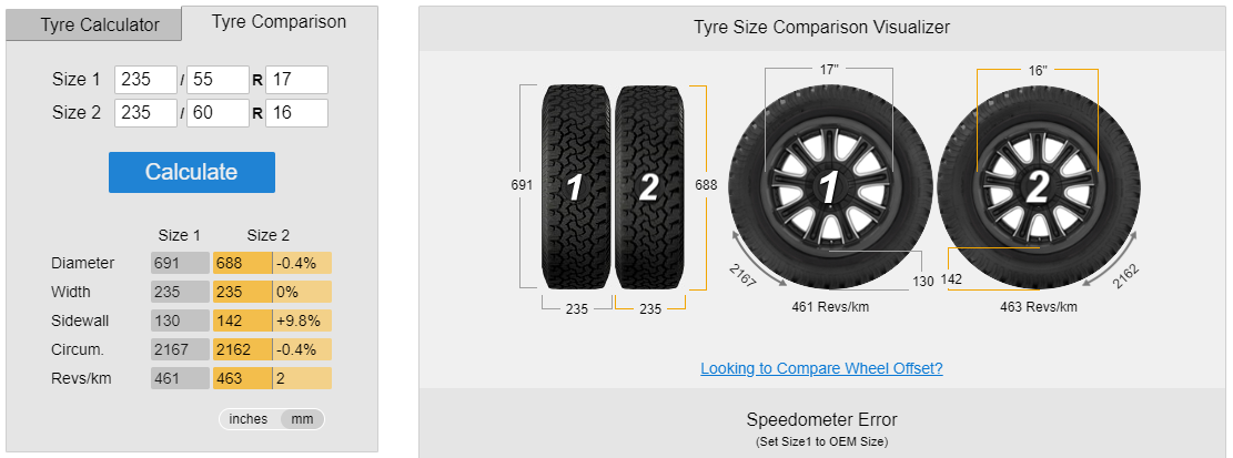

Andando a paragonare le due ruote, ottengo una differenza di appena 3mm (691mm vs 688mn) in altezza (la larghezza è uguale).
2019-02-15-22_00_09-tyre-size-calculator-png.9482
Se sui 235/60 r16 (688mm) monto catene da 14mm arrivo a un ingombro totale pari a 688 + 2 x 14 = 716mm
Se sul 235/55 r17 (691mm) monto catene da 9mm arrivo a un ingombro totale pari a 691 + 2 x 9 = 709mm
Se consideriamo solo l'ingombro, anche il 235/55 r17 potrebbe essere catenabile ?
Sbaglio qualcosa? C'è qualcosa che non sto considerando ?
