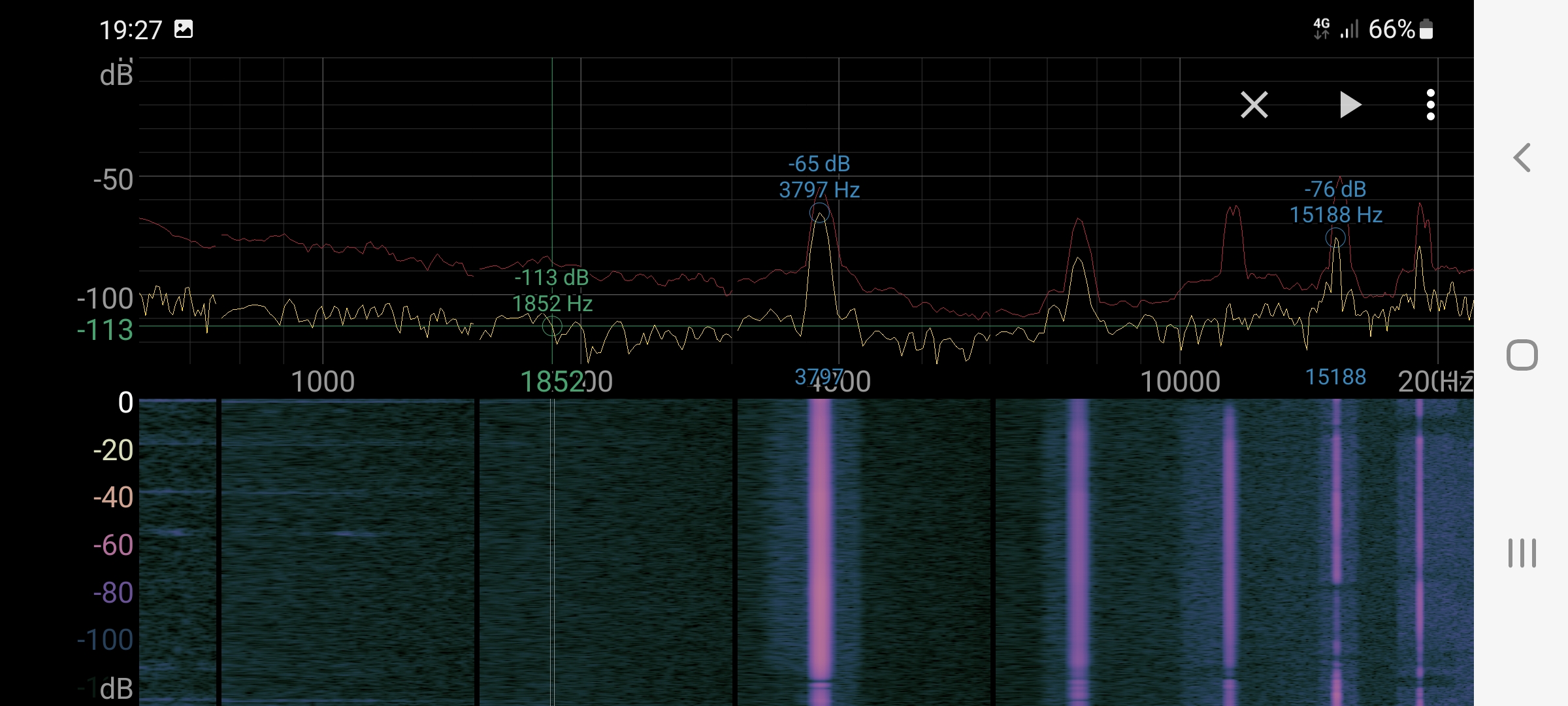

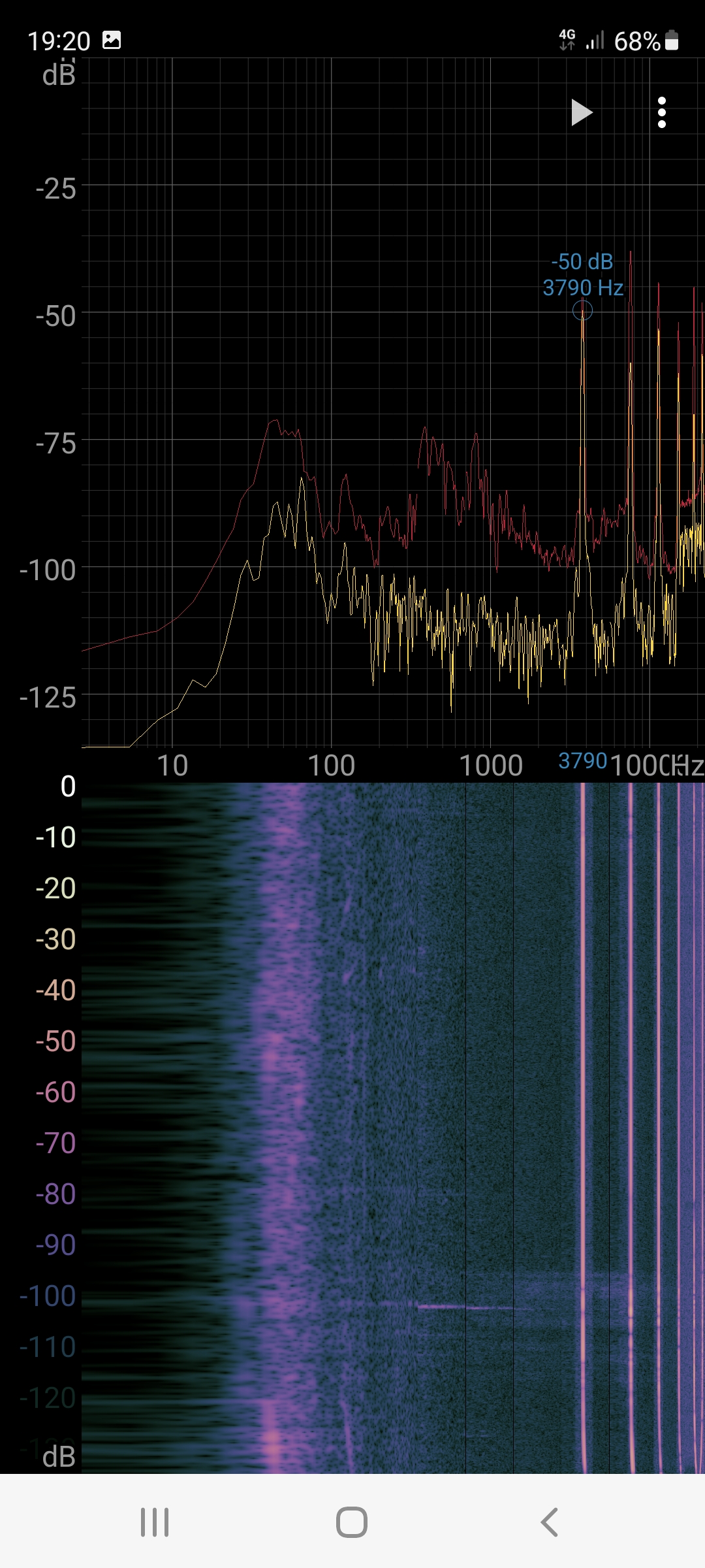

Vai di spectroid e buona ricerca. Mi fu utile per capire da dove proveniva un rumore che inizialmente pensavo fosse un acufene..
Ecco qui lo spettro, picchi a 3970Hz, 7500Hz, 11500Hz circa, 15KHz e così via
