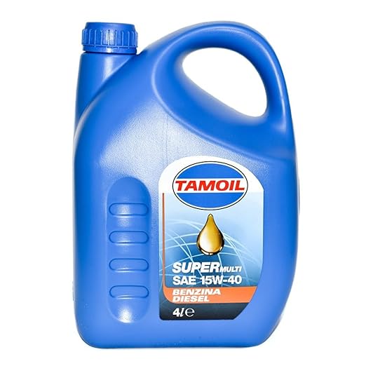

La mia come olio usa il 15W-40.
Io di solito uso questo
Rispetto ad altri marchi mi sembra che duri di più e non mi ha mai dato problemi,costa poco in offerta si trova anche sui 12 euro per 4 litri.
Non saprei dirti con precisione quanto olio aggiungo (direi circa mezzo litro al mese),dipende anche da quanti km percorro durante il mese.
Comunque non tantissimo,io di solito tengo il livello a metà perchè dicono che mettendone troppo ne consuma di più,cerco ovviamente di non far mai scendere il livello sotto il minimo.

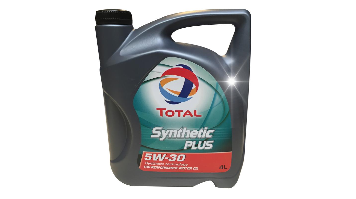

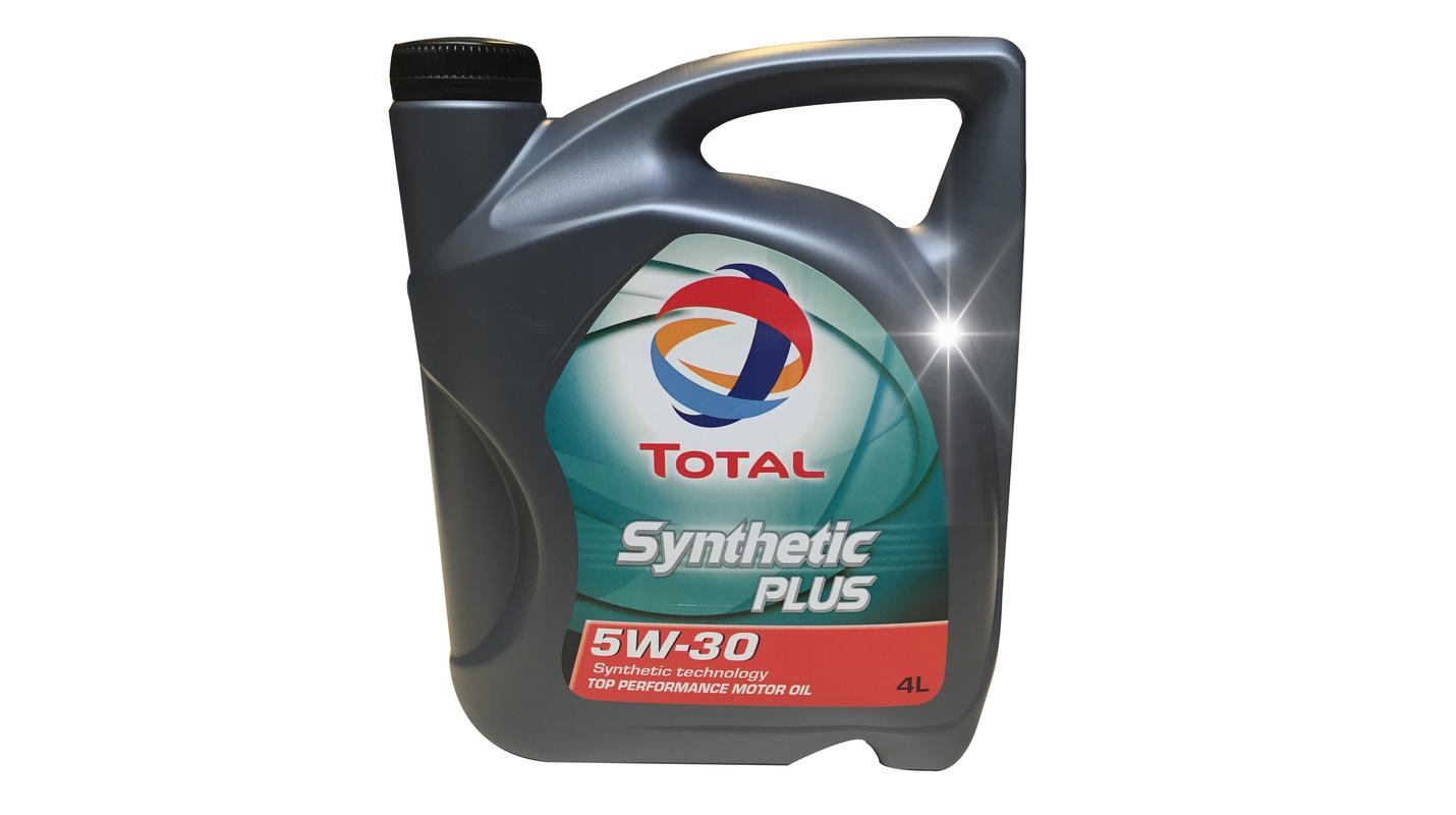

Quello è un multigrado, per il metano sarebbe meglio il sintetico. Io di solito trovo questo a 17,90 in offerta.makeImages.jpg
