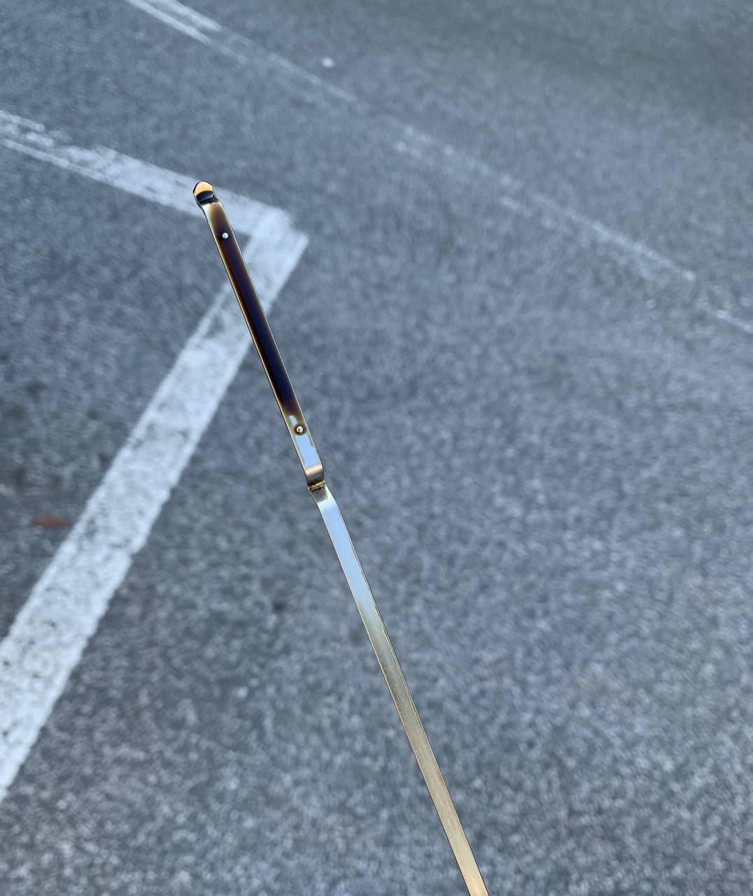

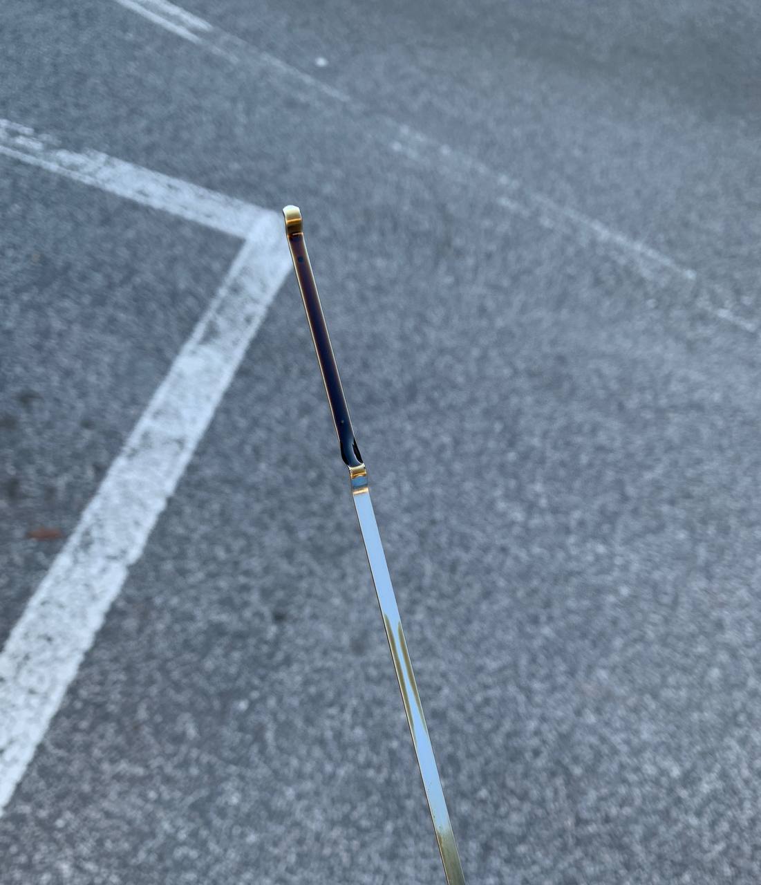

Ciao a tutti, ho fatto l'ultimo tagliando a dicembre 23, da allora ho fatto meno di 9000km, quindi mi aspettavo di dover fare il prossimo cambio alla fine di quest'anno, ma l'olio mi sembra molto scuro, è normale?
Forse è una domanda stupida, è la mia prima auto, una Toyota Aygo benzina
Grazie a tutti
Lo vedo bello scuro, devi aver fatto molti percorsi urbani brevissimi. Oppure, vorrei sbagliarmi, ti hanno messo un olio … un po’ così. Cambialo senza indugio
A parte che Toyota prescrive il cambio olio almeno una volta l’anno anche se non si raggiungono i 15.000 km, con un buon olio puoi fare tranquillamente la sostituzione ogni 2 anni o 30.000 km. Ma su un benzina non esiste un colore così scuro dopo 9.000 km in due anni, a meno di non fare solo tratti brevissimi a freddo.
Concordo pienamente con U2511, cambialo il prima possibile, attenendoti scrupolosamente alle raccomandazioni del costruttore. Se non le conosci, trovi queste informazioni sul libretto di uso e manutenzione, per esempio. Visto il colore, ti consiglio vivamente di sostituire anche il filtro!
Concordo con quanto suggerito in precedenza e controlla spesso il livello....quel motore, spesso, consuma olio e rischi di trovarti a secco.
Ti consiglio di cambiarlo almeno una volta l'anno....anche con pochi km....sono tre litri di olio dal costo non proibitivo
Comunque dalla foto secondo me non é particolarmente contaminato, è un olio a metà vita. Per renderti conto di quanto è contaminato metti qualche goccia su un fazzoletto di carta, sul bianco vedi meglio quanta fuliggine c'è
