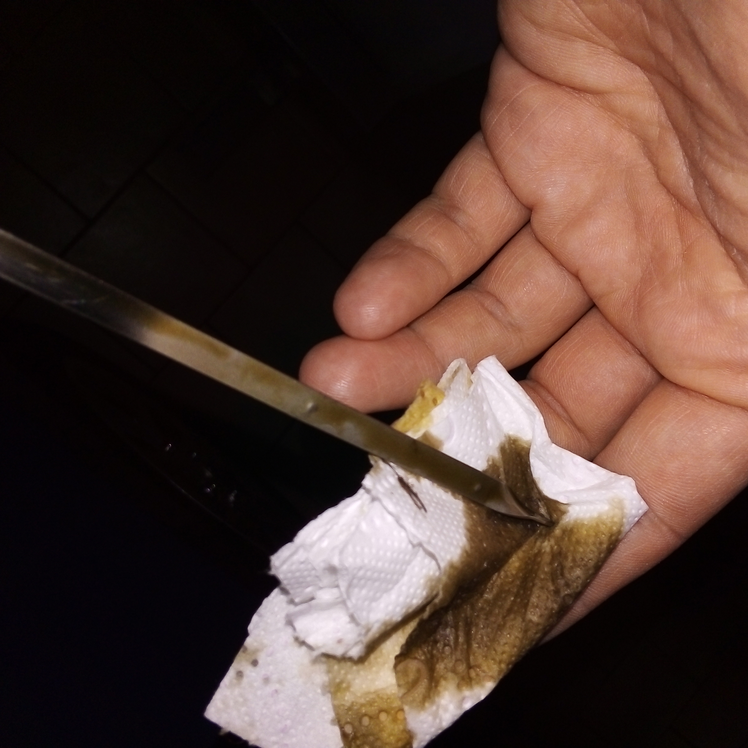

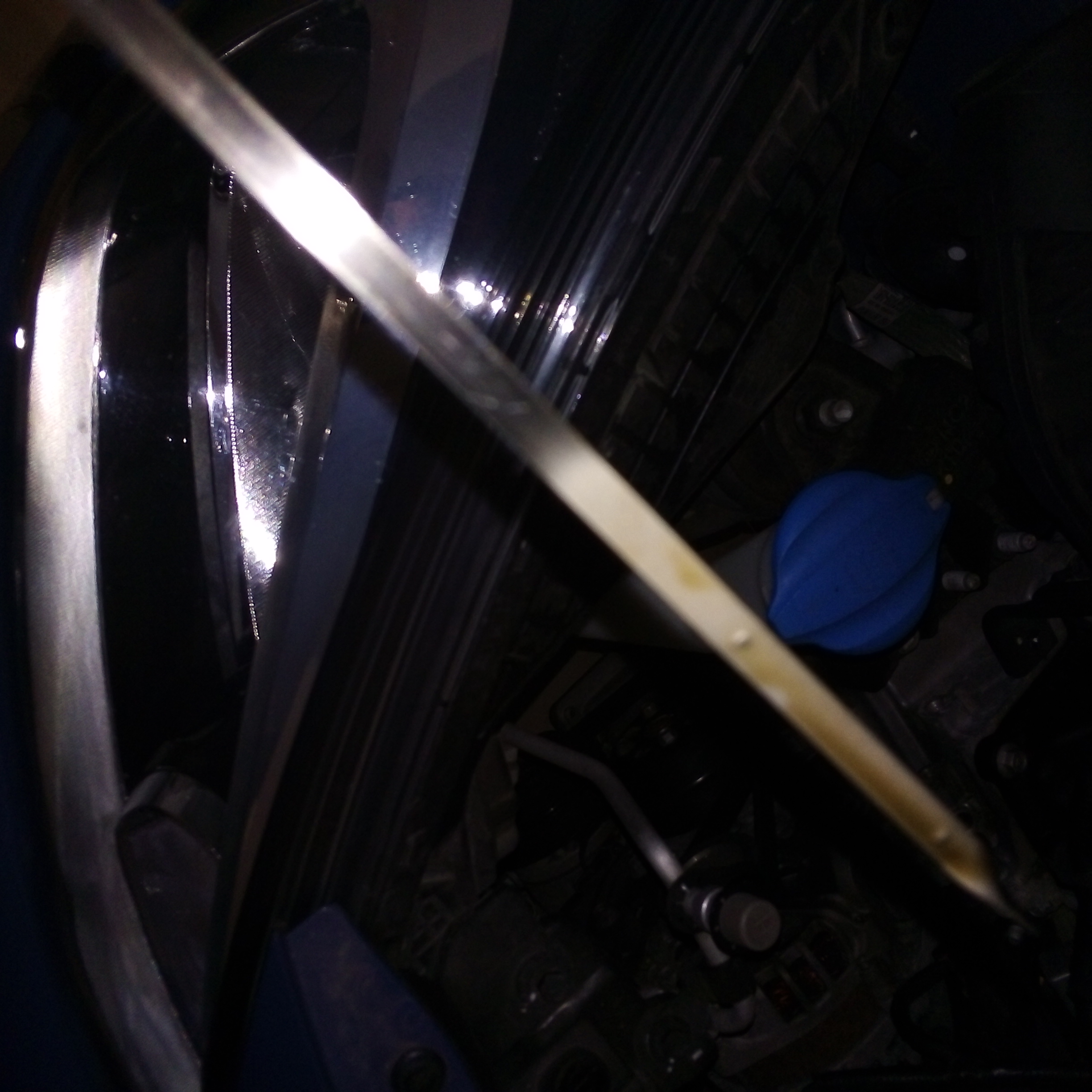

Fatta la prova a caldo.
Ho fatto anche delle foto pessime dall'astina.
A freddo il livello sembrava troppo alto ma non uniforme, cioè oltre il segno che indica il massimo sull'astina si vedono delle tracce d'olio ma non proprio la linea del livello così alta.
A caldo forse si vede meglio il livello e mi sembra comunque un po' alto.
Il meccanico ne avrà messo un po' di più sapendo che ne consuma?
Ma non si dovrebbe fare.
Il meccanico saprà quello che fa?
Boh.
Una certa oscillazione tra misurazione a freddo e a caldo c'è.
La foto in cui si vede il fazzoletto di carta che ho usato per pulire l'astina è a freddo.
Quella senza fazzoletto è a caldo.
Boh.
Come succede non di rado, non è facile capire esattamente fin dove l'astina fosse immersa nell'olio o soltanto sporca d'olio.... dalla seconda foto, senza fazzoletto, parrebbe forse che il livello sia giusto al massimo.
Succede facilmente, anche con la mia iQ che ha non un'astina rigida ma un lungo cavo, che ovviamente ha una certa flessibilità e può complicare la vita niente male : non è stato facile neanche per il benzinaio, molto abituato a questi controlli, capire il livello reale : ti conviene ripetere più volte la misurazione, pulendo bene ogni volta l'astina, di solito così facendo la leggibilità migliora.
Ci prenderò la mano mio malgrado.
Comunque un po' sono sollevato.
Dal rabbocco fatto in officina credo siano passate due settimane durante le quali mio fratello dovrebbe aver percorso circa 300 km,a spanne.
Se il livello fosse stato sotto il massimo avrebbe voluto dire che il consumo era importante.
Invece parrebbe non essere elevato.
Ma l'hai girata l'astina da tutti e due i lati una volta estratta? Spesso da un lato si sporca nel tubo togliendola... A me sembra tutto ok, quindi problema risolto :emoji_wink:
