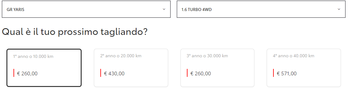

Questo il listino dei pacchetti prepagati dei tagliandi:
GRY2 GR Yaris - 2 Tagliandi/20.000 Km - 625 €
GRY3 GR Yaris - 3 Tagliandi/30.000 Km - 859 €
GRY4 GR Yaris - 4 Tagliandi/40.000 Km - 1.455 €
GRY5 GR Yaris - 5 Tagliandi/50.000 Km - 1.689 €.
Qua puoi calcolare il costo dei tagliandi: https://www.toyota.it/clienti/tagliandi/prezzi-chiari
