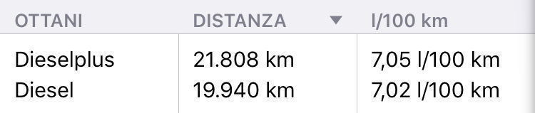

Nei circa 40000km ho rifornito il 99% alla stessa stazione ENI, circa 50% gasolio normale e il restante prima BluDiesel e GreenDiesel+ poi. Nell'utilizzo non ho avvertito nessuna differenza, ma monitorando in maniera quasi maniacale i consumi ecco quanto emerso:
Consumo con gasolio premium: 7,05 l/100km calcolato su 21808km
Consumo con gasolio normale: 7,02 l/100km calcolato su 19940km
Nei primi 20000km ero ancora dotato di filtro DPF, ma non ho notato differenze su numero e durata di rigenerazioni.
Per il futuro continuerò ad utilizzare GreenDiesel+, alternando qualche pieno normale a 3-4 di "speciale", sperando che nel lungo periodo effettivamente mantenga il motore più pulito. In caso contrario avrò regalato circa 100-110€ all'anno ad ENI.
