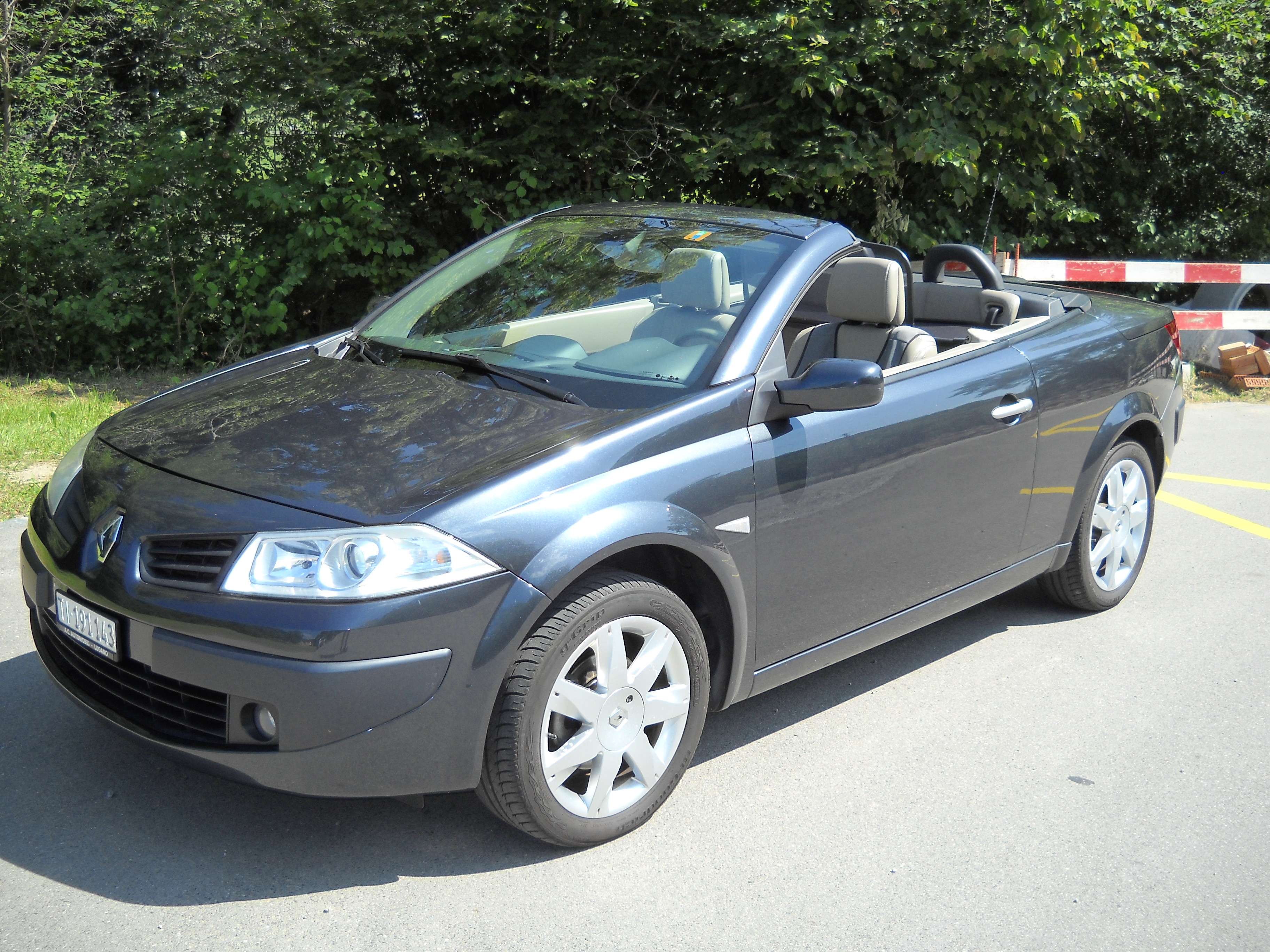

Giusto per fare un esempio, tra le tante auto che traffico attualmente ho questa Megane CC che monta un 2.0 16v aspirato, unità che sulla carta ha si 15 cv in meno del Cr-v 2.0 i-Vtec (135 vs 150) ma che guidandola normalmente pare che abbia il doppio della potenza e questo capita proprio perché ha un'erogazione di coppia ben più favorevole.
Vedi l'allegato 7615
