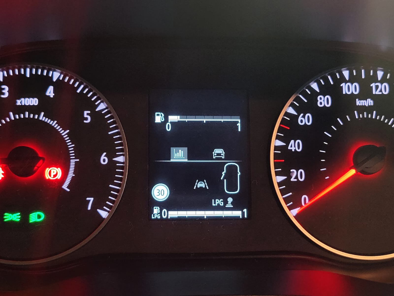

Buongiorno ragazzi,
e piacere Sonia, sono passata dopo 15 anni del mio pandino a benzina ad una Dacia Sandero Stepway GPL, condivido alcuni dei miei dubbi con voi sperando possiate aiutarmi a gestirla al meglio. L'ho ritirata qualche giorno fa al concessionario, me l'hanno data con solo una tacca di benzina dicendomi di non metterla per almeno un mesetto e fare solamente un pieno di GPL, dunque così ho fatto, vi mando una foto degli indicatori GPL/benzina che ho al momento.
I miei dubbi però sono:
- ogni quanto devo fargli fare un giro a benzina?
- ogni quanto mettere benzina e quanta?
In più ho visto che c'è un tasto "LPG" che il concessionario mi spiegava di premere solamente nel momento in cui voglio andare a benzina, è corretto?
Io so che all'avvio generalmente le auto GPL partono a benzina per poi commutare a GPL, ma quando avvio la mia dacia non ho alcun indicatore a display che mi indica che sto andando a benzina, nè so quando commuta a GPL..
Qualcuno con più esperienza di me riesce a chiarirmi la gestione del GPL nelle dacia?
Grazie e scusate le tante domande :)
    143,9 KB · Visite: 53
Meglio appunto restare con 1/4 di serbatoio, da rinnovare periodicamente. Per non saper né leggere né scrivere io farei una 50ina di km al mese (o anche più) a benzina.

il tasto LPG si commuta da GLP (acceso) a benzina (spento) all'accensione lampeggia brevemente per poi commutare subito entro pochi secondi con temperature normali a GPL.
mi sembra che in determinate situazioni automaticamente anche quando sei a GPL il sistema di alimentazione da una spruzzatina di benzina.
con la commutazione cambia il valore sullo schermo del computer di bordo sugli strumenti facendoti vedere i valori del serbatoio benzina e GPL e km percorsi ect.....

La concessionaria mi ha fatto si una panoramica delle varie componenti ma si è soffermata neanche 5 secondi sulle sue funzionalità GPL, quando l'ho richiamato chiedendogli del tasto LPG mi ha detto "usalo solo quando vuoi andare a benzina, tanto la macchina fa tutto in automatico"
E mi va bene, ma vorrei anche sapere il momento in cui la macchina mi passa a GPL, non mi pare chiedere troppo...Appena avvio l'auto ho subito davanti l'indicatore del gpl ma è impossibile che parta subito a GPL...Vi dico che ormai ho il libretto della dacia sul mio comodino tanto lo sto leggendo -.-
Mi pare molto strano è un motore nato a benzina, poi trasformato. La centralina autoadattiva prende i dati a benzina. Io farei l'esatto opposto, andrei a benzina per un pieno intero, e poi rifarei il pieno a benzina e gpl per andare principalmente a gas. È meglio non scendere mai sotto ½ del serbatoio, rischi di rompere la pompa benzina che dev'essere sempre immersa.
