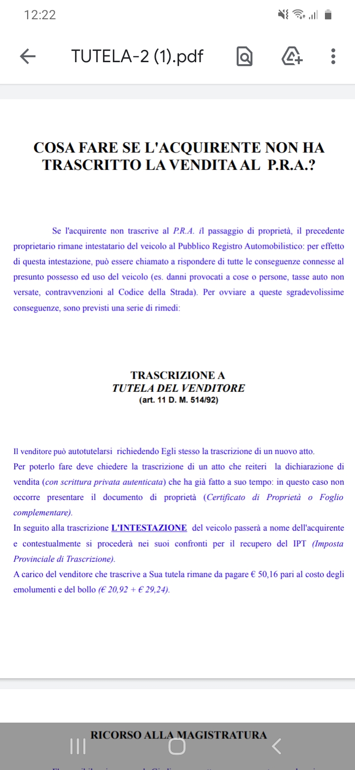

Volevo chiedervi anche, se alla scadenza dei 60 giorni la situazione rimanesse ancora invariata, per assurdo il passaggio potrei farlo io con la copia dell'atto di vendita e copia di libretto della macchina e documenti di questo individuo?
Sul sito dell'aci ho trovato questo. Secondo voi è una cosa fattibile? Qualcuno ha esperienze in merito?

Non ho esperienze dirette, ma ho sempre sentito dire che è buona cosa tutelarsi tramite il giudice di pace. Io ti consiglierei di sentire l'opinione di un'agenzia di pratiche auto seria e /o prendere appuntamento al PRA della tua zona per sentire che dicono.
