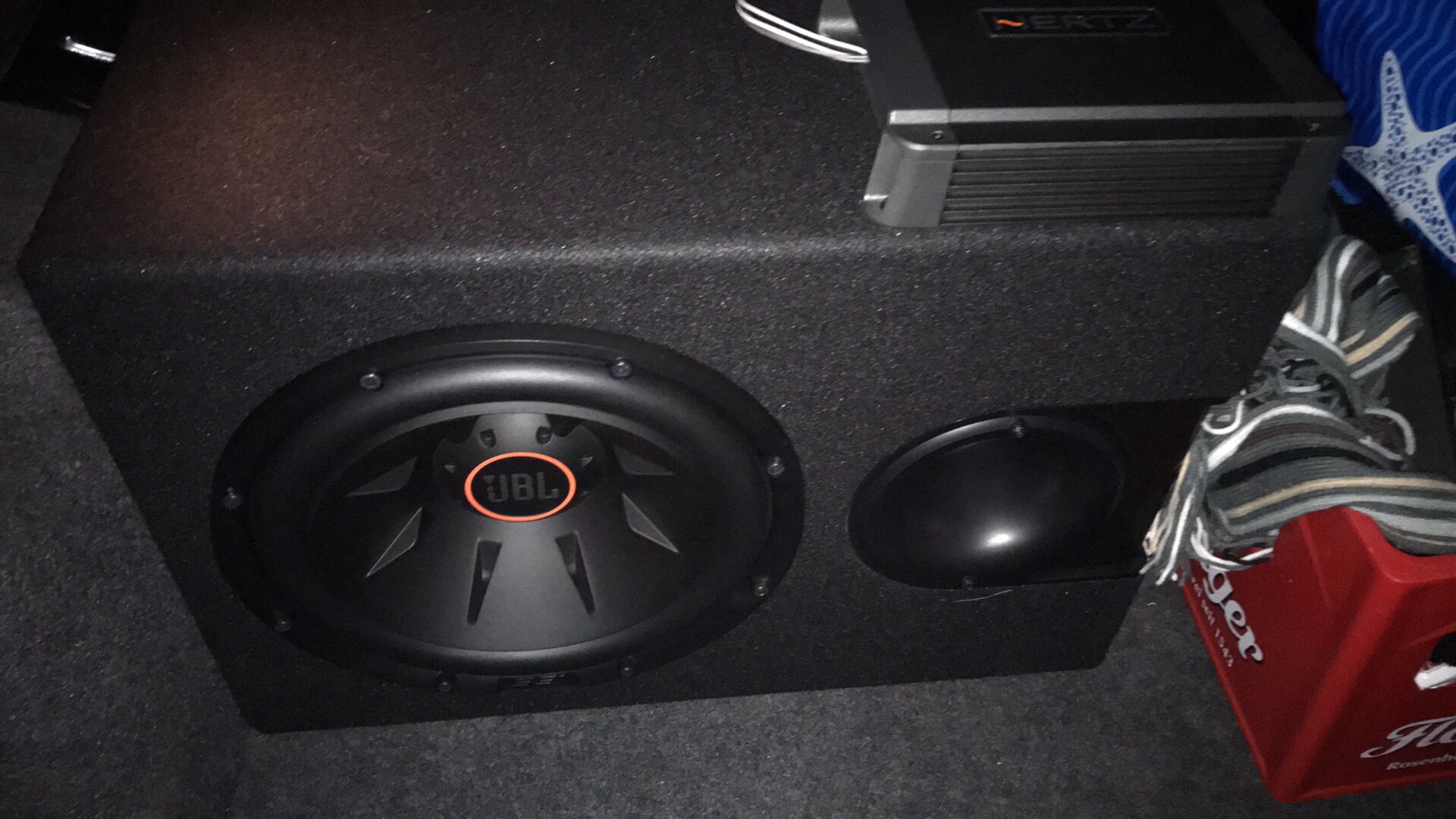

Salve, siccome ho una punto con la radio di serie ho preso l’amplificatore hertz hcp2
Con entrata livello alto
Ho preso un subwoofer della jbl S2 1224SS
La mia domanda è se è un buon assemblaggio
E l’altra domanda sarebbe se posso riattivare le casse posteriori avendole staccate per mettere l’amplificatore
Facendo un ponte ovviamente
Vorrei sapere se sarebbe una cosa sicura è se mi lascerebbe la qualità comunque sia.
Vi ringrazio in anticipo!
    399,7 KB · Visite: 250
premetto di essere un appassionato e non un installatore, ma come puoi con un ampli a 2 canali con 55w a canale muovere un sub che di watt in rms ne fa 500??
l'hai provato e funziona??
anche in mono l'ampli da 170watt...è un ampli studiato per muovere le casse in portiera non un sub...
Ho tolto le due casse quindi ho due canali, quindi quattro cavi
Ti posso dire che il sub lo muove e anche bene diciamo
E comunque la cassa ne dovrebbe avere 275 rms e non 500
È da un po' che non traffico co sta roba, al tempo avevo collegato il finale con l'uscita pre dell'autoradio x il sub e i finali della radio ci mandavo avanti le casse sulle portiere
ho buttato un occhio ai cataloghi e quel sub che hai scritto mi riporta i dati che ti ho detto...in ogni modo se l'ampli ha 2 canali o ci muovi cassa destra e cassa sinistra oppure lo usi in mono per il sub...per fare quel che dici tu ti serve un 4 canali così 2 li usi per destra e sinistra e altri 2 a ponte che fanno muovere il sub...
Ho la autoradio di serie della punto evo...
In poche parole ho staccato le casse dietro e ho preso quei cavi ed ho attaccato all’amplificatore
Per funzionare funziona anche bene
La mia domanda è se invece di staccare le casse dietro.... potrei lasciarle attacccate e fare un ponte per l’amplificatore
Così ho le casse dietro e l’amplificatore con il sub
Premetto che l’amplificatore lo dedico solamente al sub
E secondo me va più che bene per le mie esigenze anche perché non voglio smontarmi la macchina.
Quello è un finale a 2 canali, quindi secondo me per fare una cosa fatta bene il finale hertz va collegato all' uscita pre-out dell'autoradio ( quindi pre-in sul finale) e poi al sub. Gli altoparlanti di serie restano dove erano. Se l'autoradio non ha un'uscita pre-out non saprei.
Esatto il mio amplificatore trasforma livello alto a livello basso dalle casse posteriori....
La mia domanda è che se invece di lasciarle staccate posso fare un ponte facendo funzionare sia le casse che il sub...
La mia autoradio è quella di serie della punto evo 2012...
Non so se abbia una uscita in più o dedicata al sub....
