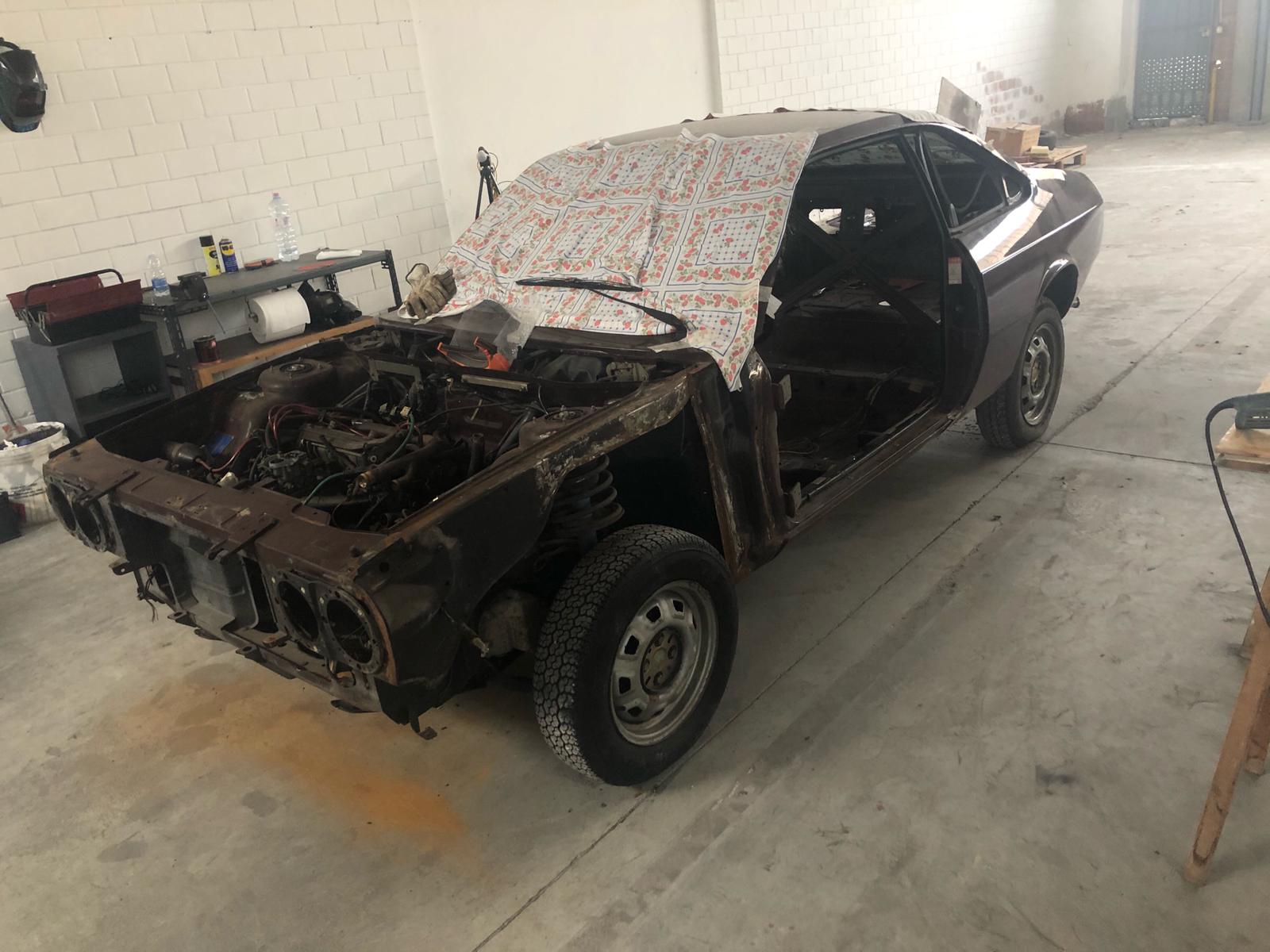

Salve a tutti, mi rivolgo soprattutto a quelli che in questo forum hanno esperienza con motori di qualche anno fa.
Devo cambiare il motore alla mia Lancia Beta Coupè (auto domenicale) e volevo chiedervi quale motore da elaborare mi consigliereste per raggiungere o avvicinarmi il più possibile ai 200CV, con il miglior rapporto spesa/resa.
PS: so che tutti i motori bialbero di casa Fiat dovrebbero essere compatibili, sto lavorando al telaio, se occorre fare qualche modifica ai supporti o altre cose sappiate che non ci sono problemi.
GRAZIE

Un bialbero Lampredi 2000.
Credo che prenderne uno o l'altro, se ci devi mettere le mani, cambi poco.
Forse prenderne uno con montaggio trasversale e trazione anteriore potrebbe aiutare
Non si se ci vanno anche le versioni sovralimentate, tipo Thema/Croma Turbo IE.
PS: mi sono ricordato che Thema e Croma hanno montato anche degli aspiranti 16 valvole.
Magari potrebbero dare vantaggio rispetto agli 8 valvole.
Quindi, riassumendo, partirei cercando il motore di una Thema 16 V, prexio verifica compatibilità.

Intanto grazie per la gentile risposta. Aggiungerò alla ricerca anche il motore della Thema e ne verificherò la compatibilità. Davvero gentile
