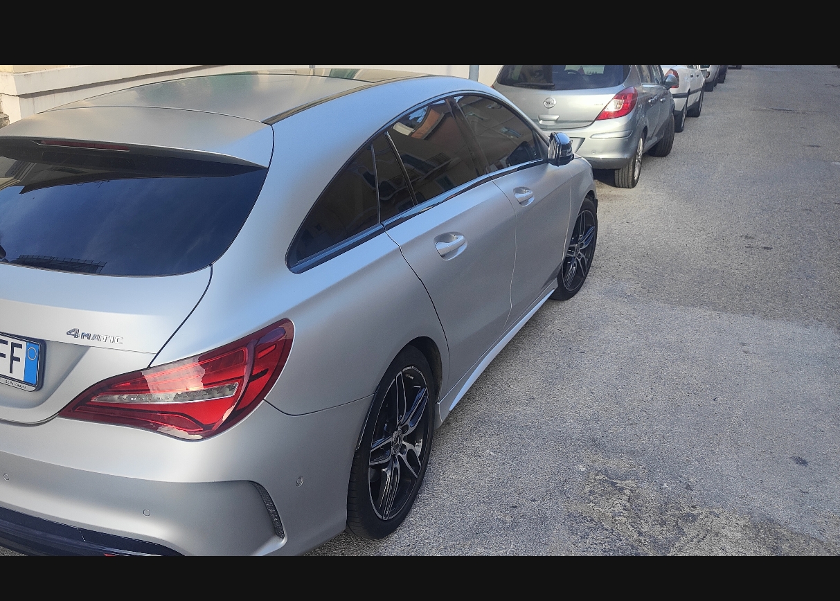

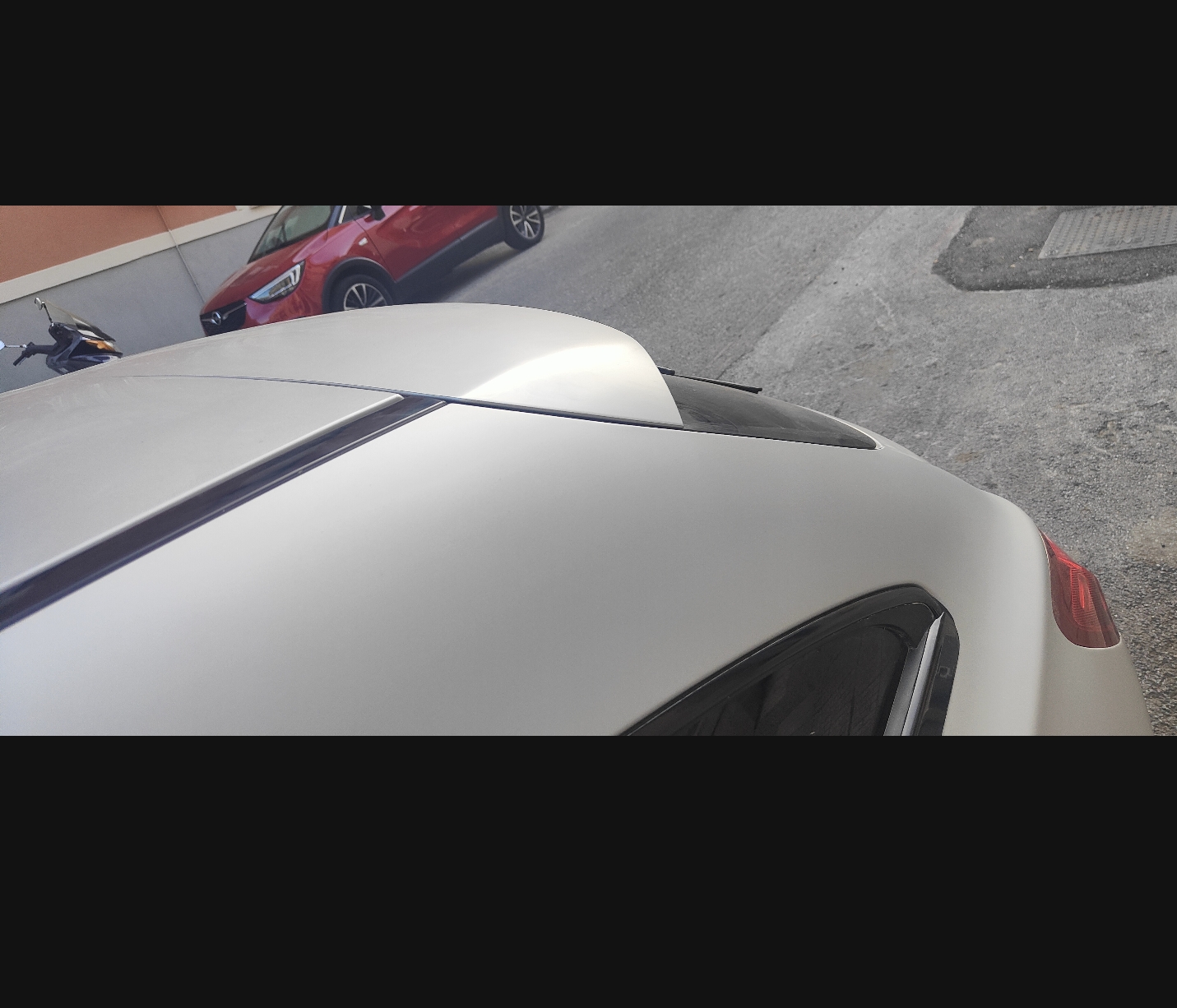

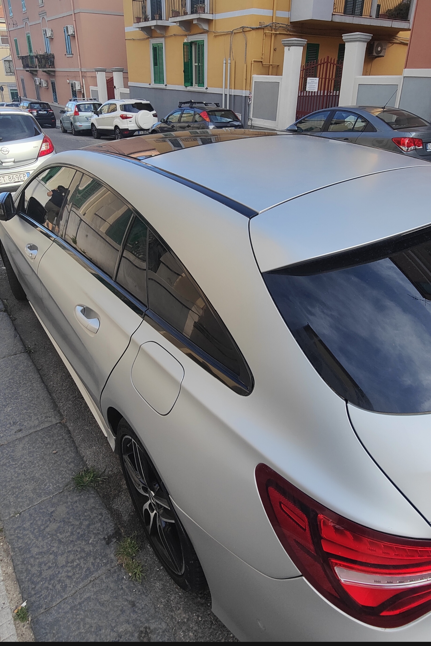

Salve,
A seguito di un danno da ignoti, mi trovo a riparare auto a spese mie.
In MB il preventivo era fuori da ogni logica quindi mi sono rivolto a un privato che ha fatto un ottimo lavoro a livello di riparazione e colore ma non riesce ad azzeccare il trasparente.
Va giù con opaco, ma in realtà il polar silver ha dei riflessi satinati a. Metà tra opaco e lucido.
Qualcuno ha esperienza in merito e consigli da dare?
La parte riverniciata è il paraurti posteriore e la. Fiancata posteriore lato guida

È solo una mia opinione: se dici che la vernice ha un effetto "a metà tra opaco e lucido", serve capire quanti Gloss (l'unità di misura della "lucentezza") deve avere la vernice trasparente. Se il carrozziere non riesce in autonomia, potrebbe chiedere al fornitore.. se non è possibile (?) conoscere i dati tecnici della vernice usata da Mercedes, si dovrebbe riuscire a misurare i Gloss tramite strumenti..
Ripeto: solo la mia opinione.
Un altro motivo in più per evitare come la peste queste vernici semi-gloss (da quello che so anche molto delicate sotto i rulli)
Valuta magari di far rivestire tutta l'auto con una pellicola wrap trasparente. Se la tinta è ok ma il problema è solo il lucido sopra, potresti con poca spesa uniformare il tutto, e in più avresti la vernice originale più protetta
Non ho capito la frase "mi sono rivolto ad un privato"... che spero non significhi privato-fai-da-te.... Qualsiasi carrozziere professionista ha a disposizione un tintometro on-line (tipo il Color Explorer della R-M) che definisce esattamente le composizioni delle vernici ufficiali delle Case. Inclusa la corretta realizzazione del trasparente/opaco/semigloss come in questo caso.
Privato intendo carrozziere non Mercedes, scusate mi sono espressa male.
Hanno utilizzato tintometro oltre a codice colore 991.
Ma i riflessi sono differenti.
Alla luce diretta il colore è preciso, ma di sera o cmq a luce di taglio, l'originale è semi riflettente mentre il riverniciato è opaco.
Ho fatto passare due volte trasparente ed non è cambiato nulla
Allora può essere davvero un problema risolvibile solo dalla Casa madre... Anni fa ci fu lo stesso problema con l' "azzurro nuvola" dell'Alfa Romeo che andava dato con un processo speciale che attuavano solo le carrozzerie autorizzate Alfa Romeo.
Quella vernice va trattata solo in carrozzeria ufficiale quindi mettiti l’anima in pace o te la tieni così oppure fai fare il lavoro in Mercedes sperando che non ti chiedono più soldi visto il danno fatto dal generico.
