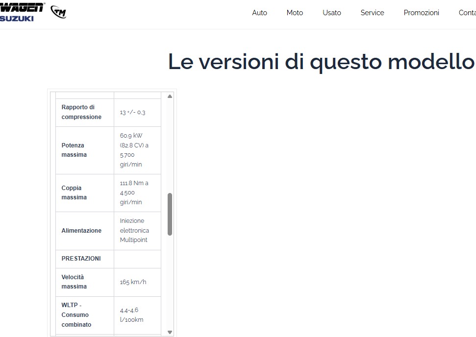

Dal sito suzuki come nel catalogo si possono vedere modifiche nei dati dichiarati del motore 1.2, i cavalli si riducono da 83 a 81, la coppia da 112 nm a 4500 giri a 108 nm a 3000 giri, mentre solo la 4x4 110 nm a 2900 giri. Aggiornamento al seguito della nuova normativa euro 6e bis

Variazioni minime - 1,8 cv e non impattanti su consumi, prestazioni ed emissioni.

Scheda Tecnica e Prestazioni Motore Z12E​
ParametroValore
Tipo motoreZ12E
Numero cilindri3
Numero valvole12
Cilindrata [cm³]1.197
Alesaggio [mm]74
Corsa [mm]92,8
Rapporto di compressione13,9
Potenza massima60,9 kW (82,8 CV) a 5.700 giri/min
Coppia massima111 Nm a 4.500 giri/min
AlimentazioneIniezione elettronica MPI
PRESTAZIONI E CONSUMI
Velocità massima [km/h]165
WLTP Consumo combinato (min-max) [litri/100km]*4,4
Emissioni consumo combinato CO2 (min-max) [g/km]99
C'è anche una versione a 82 cv
