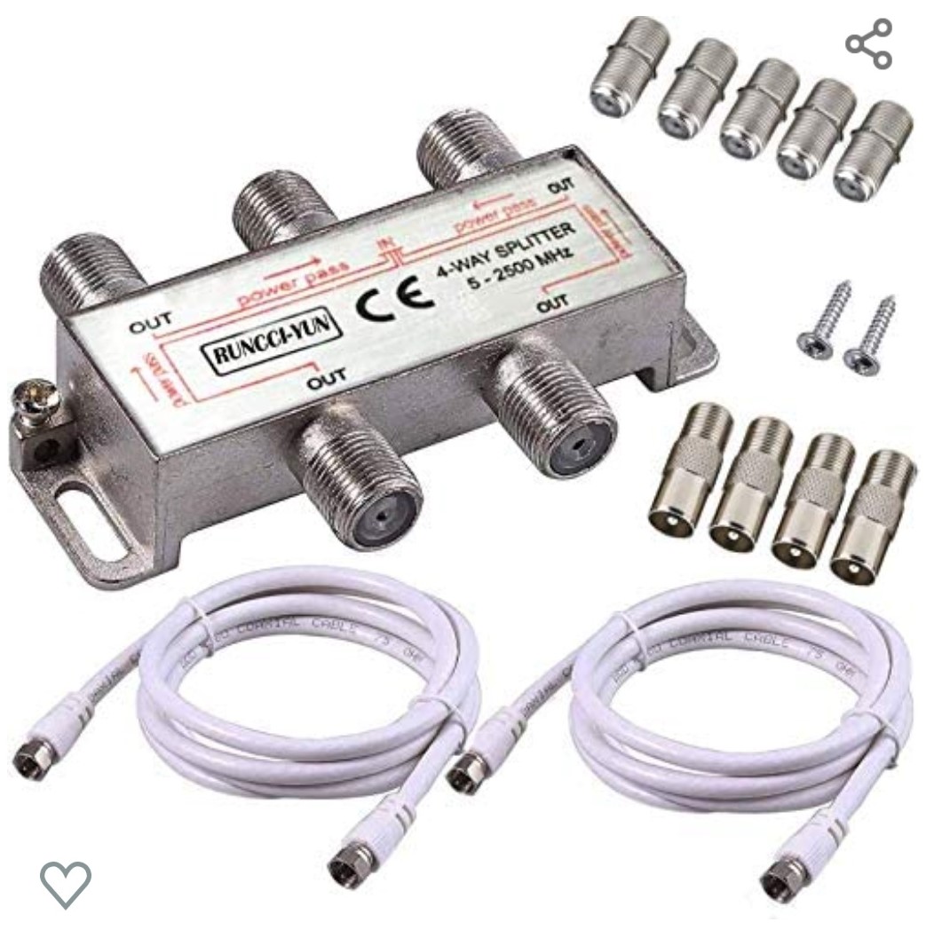

ti serve semplicemente uno switch acquistabile su amazzonia, ovviamente dovrai spegnere un decoder per vedere Sky e viceversa
Per fare cosa scusa?
Ho già un LNB SCR, quindi a cosa mi servirebbe uno switch?
Casomai mi servirebbe un decoder TivùSAT che permetta il multivision, che abbia quindi più tuner e che permetta di vedere in streaming ai dispositivi della mia rete locale. In questo modo con un paio di decoder posso coprire tutta l'abitazione e tutti i device, PC, smartphone e tablet inclusi.
    197,1 KB · Visite: 85
Quello che hai postato nella foto non è uno switch, è un partitore!
Ho già due impianti, quello televisivo col cavi e relativo partitore e diverse prese e quello satellitare, anch'esso con cavo e relativo partitore e diverse prese disseminate per casa.
Mi servirebbe un decoder per TivùSAT che una volta collegato alla presa sia in grado di visualizzare un canale sulla TV collegata in HDMI, che abbia il PVR per registrare e che magari possa contemporaneamente fare stream su uno o più dispositivi collegati via ethernet o wifi sempre nell'abitazione. Non ho però idea di che marca/modello supporti il multivision come descritto.
