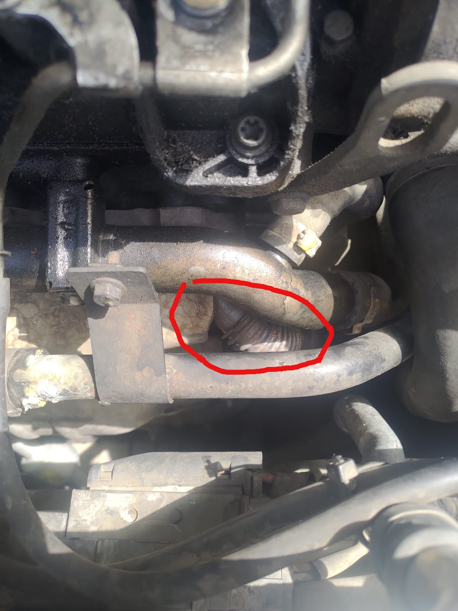

Salve ragazzi, ieri sera mentre stavo facendo una salita ho cominciato a sentire un sibilo, e la macchina perdeva potenza, ora in pratica l'auto va però è un po' morta e fa moltissimo fumo nero segno che c'è poca aria nel motore, nessuna spia.
Ho aperto il cofano è ho trovato questo tubo bucato si vede anche la crepa e con auto al minimo si sente il soffio da questo tubo.
Ma a me sembra il tubo ritorno olio turbo? O sbaglio? Come fa a far perdere potenza?
Il tubo sembra che parte dalla turbina
La macchina è una fiat croma 1.9 multijet 120 cv
Grazie in anticipo per l'aiuto

Se soffia è un manicotto in uscita dal compressore, quindi è normale che perde potenza perché il motore lavora con poca aria e infatti fuma nero.. Non resta che sostituirlo..
