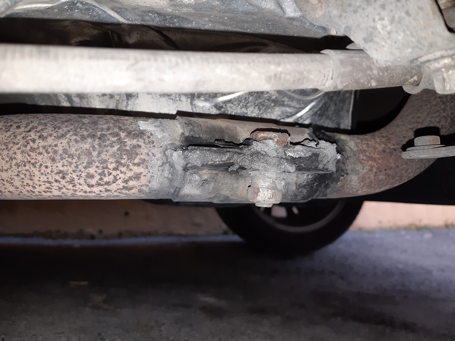

Ho la marmitta con un piccolo foro su un vecchio punto di saldatura il che in partenza crea un bel pò di rumore di ferraglia, inoltre c'è una perdita al raccordo con il centrale.
Vorrei cambiarla da me e sto cercando i pezzi adatti.

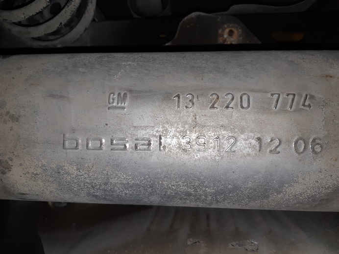

Da cataloghi trovo che per la mia auto va bene OEM 13 220 779 con la cravatta ad anello.
Al momento invece trovo installato un OEM 13 220 774 con il raccordo con il centrale tipo a fascia cilindrica (vedi foto).
Il precedente proprietario sul raccordo ha messo della pasta per fissare le perdite, che ormai ha ceduto e mi da dei borbottii.
Il mio dubbio è che hanno montato pezzi non compatibili al 100% e hanno messo la pasta per chiudere sul raccordo.
Fatto sta che sono indeciso su quali parti ordinare.
