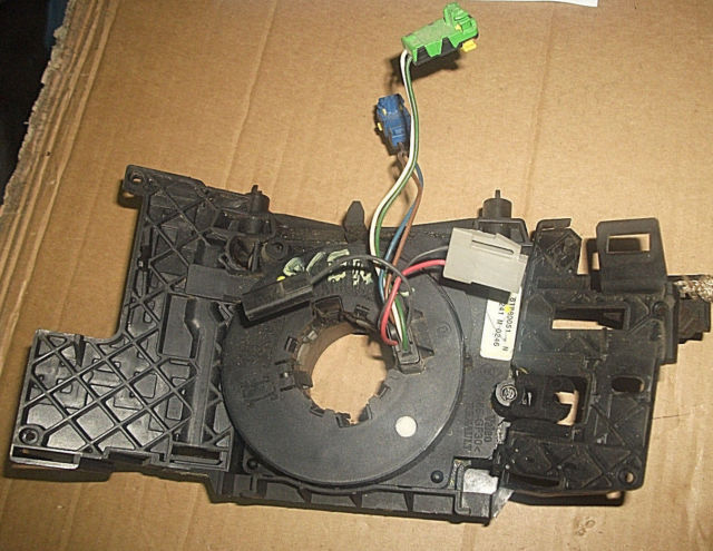

Ciao a tutti ho un problema si è accesa la spia Service con airbag dicendo controllare airbag. Ho provato a mettere odb2 ma non lo rileva che posso fare anche perché non mi funziona il curs control grazie
è il contatto del volante rotto, su internet trovi ricambi di ogni costo e qualità. Puoi trovare solo il cavetto piatto, lo stesso con gli spinotti o tutta la parte anteriore con cablaggi. Il ricambio originale comprende tutta la parte con i devioluci e comando tergicristallo e costa un botto.
Sostituirlo non è difficile, io consiglio il ricambio semiassemblato come in foto, lo dovresti trovare dalle 40 alle 80 euro sui vari store su interent
