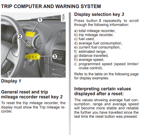

Mi sembra non ci fosse la schermata della manutenzione, il manuale utente parla di km, trip, consumo, consumo medio, autonomia, distanza, velocità media e limitatore come opzioni del display.
Almeno chè non ci sia un modo per far uscire anche il kilometraggio del service nel display, ma nel manuale non ti dicono manco gli intervalli di manutenzione... comunque verificherò, grazie mille.
    156,1 KB · Visite: 332
