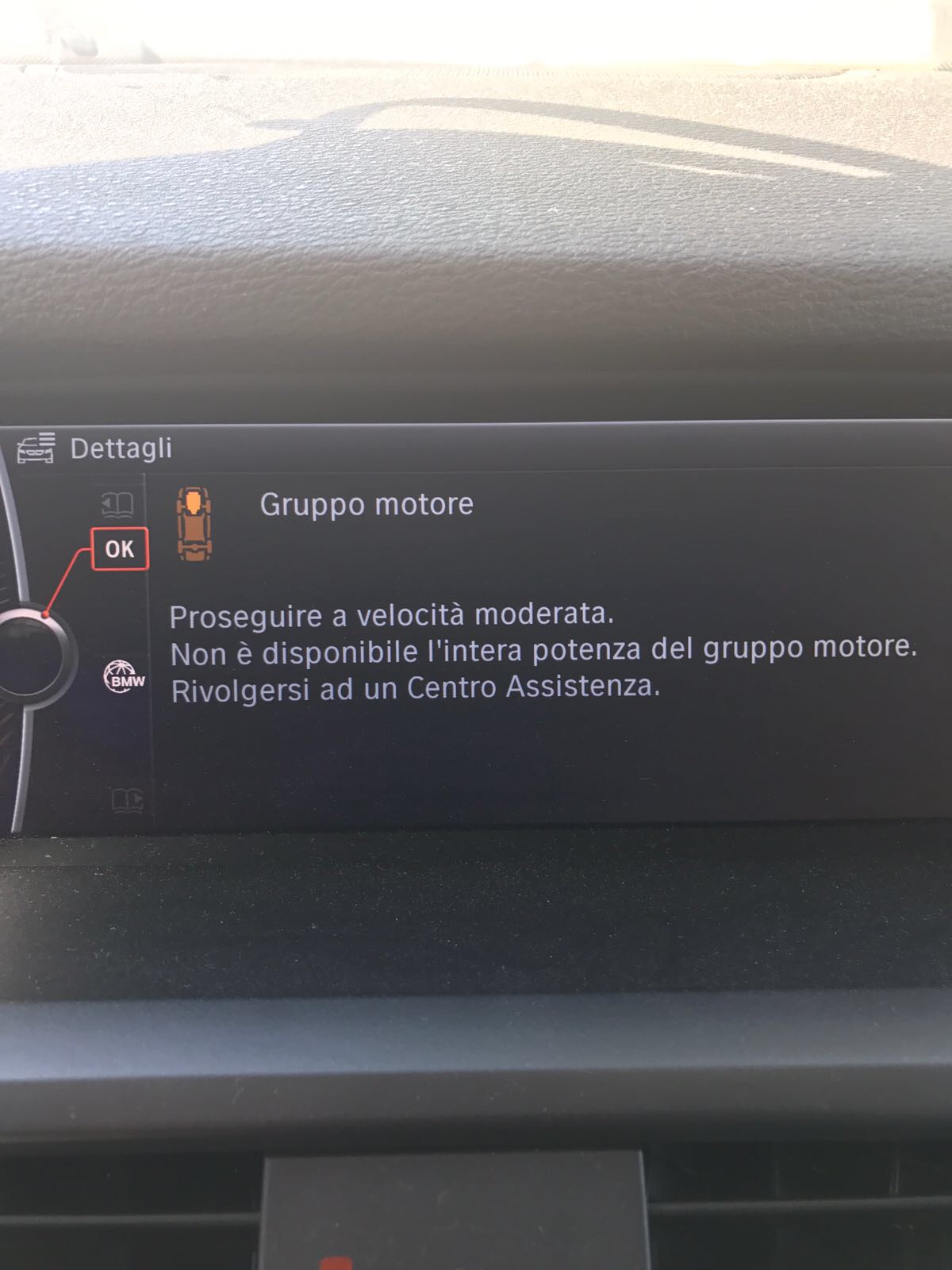

Buongiorno a tutti,
vi posto la foto dell'anomalia riscontrata sulla mia X3, che avviene solo quando faccio sedere qualcuno sul sedile posteriore lato passeggero. Ovvero subito dopo pochi metri che qualcuno è seduto dietro lato passeggero, l'auto si spegne. Per farla ripartire bisogna chiuderla, riaprirla, aspettare che va via dal display l'anomalia e non far più sedere la persona dietro lato serbatoio. Per il resto l'auto va bene.
Qualcuno ha avuto questo bizzarro problema?
grazie

Ho avuto lo stesso messaggio sulla mia 320d del 2016. Si limitava a 2000 giri e ci ha anche lasciato in strada senza ripartire. Non ho notato differenze di chi sedeva dietro, anche perché è accaduto sia quando c'era solo la mia compagna in macchina sia quando eravamo noi due più la bimba sul seggiolino posteriore sistemato a dx. Dopo due interventi hanno trovato il problema nella valvola egr, interessata ad un richiamo ufficiale. Saluti
