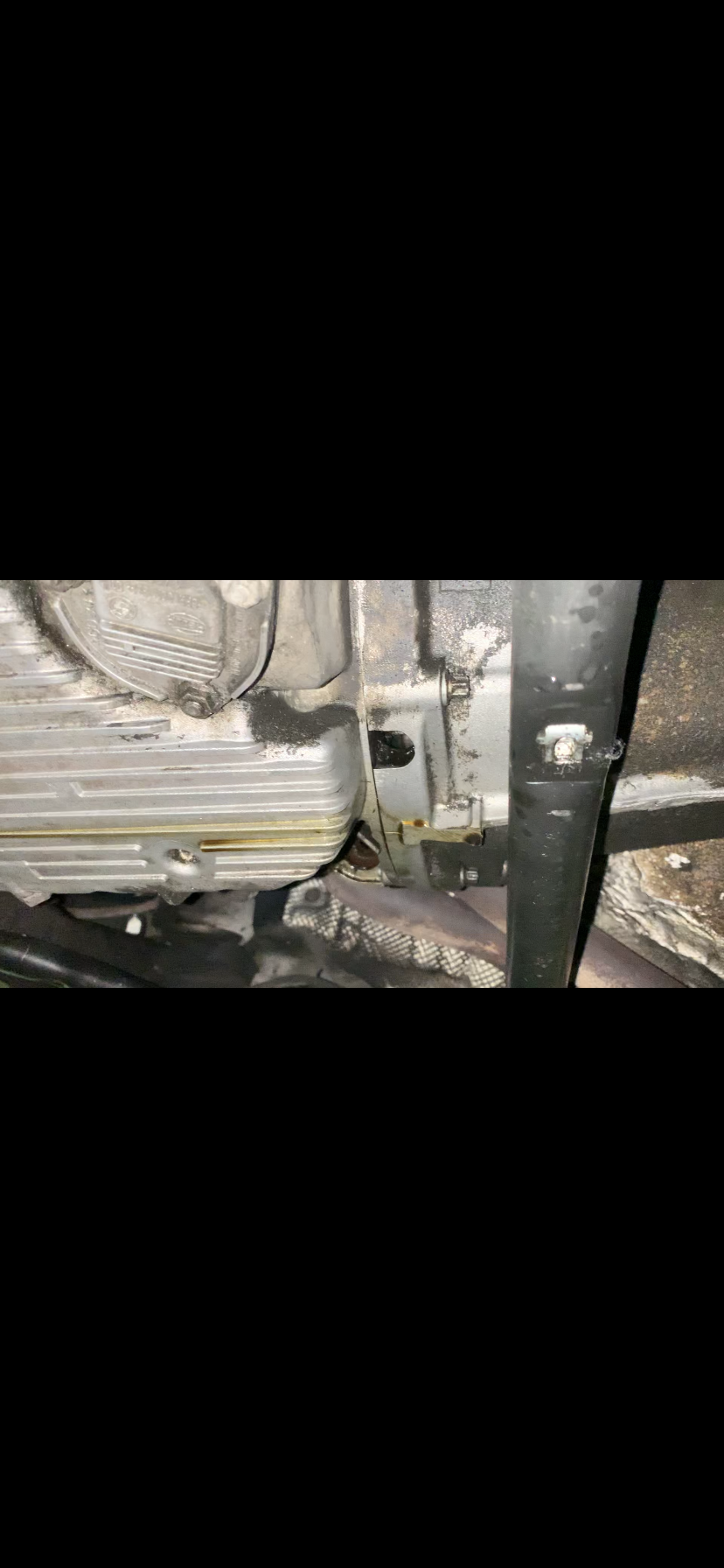

Da un po di tempo ho notato delle gocce d’olio nel garage la mattina, dopo varie ricerche sono arrivato alla conclusione che era olio del cambio e oltre alla perdita c’è anche la frizione che slitta, intanto che tiro giù il cambio, chiedo a voi cosa potrebbe essere, se magari a qualcuno è già successo, la macchina in questione è una z3.
Capisco, è una z3 del 1999 con 250000km, effettivamente la vostra ipotesi è la più probabile, specialmente mi viene da pensare il paraolio del cambio, visto che era diminuito l’olio del cambio, e per come sta avanzando la perdita (visibile nella foto che vi allego), sembra che l’olio esca dal paraolio, scorra lungo la campana e poi esca per poi seguire la coppa e il cambio.
La frizione comunque slitta poco, si vede solo nell’accelerare di colpo, i giri che si alzano di ~200 e scendono per poi aumentare insieme alla velocità.
