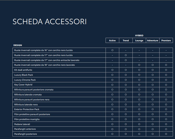

20230414_195841-jpg.2900
la mia esperienza è che non si deve fare nessun omologazione extra, perchè dopo verifica (sia mia che del concessionario) le pedane di Toyota non modificando gli ingombri laterali dell'auto (ossia non sporgono oltre nessuna parte già presente della scocca) non necessitano di omologazione/nullaosta aggiuntiva.
io sto molto su un altro forum e lì ci sono persone che hanno fatto come volevano cioè chi ha preso il nulla osta e aggiornato il libretto e chi nulla... però penso che se ti aggiornano il libretto significa che è così che debba esser fatto non credo che la motorizzazione faccia una pratica se non è necessaria
