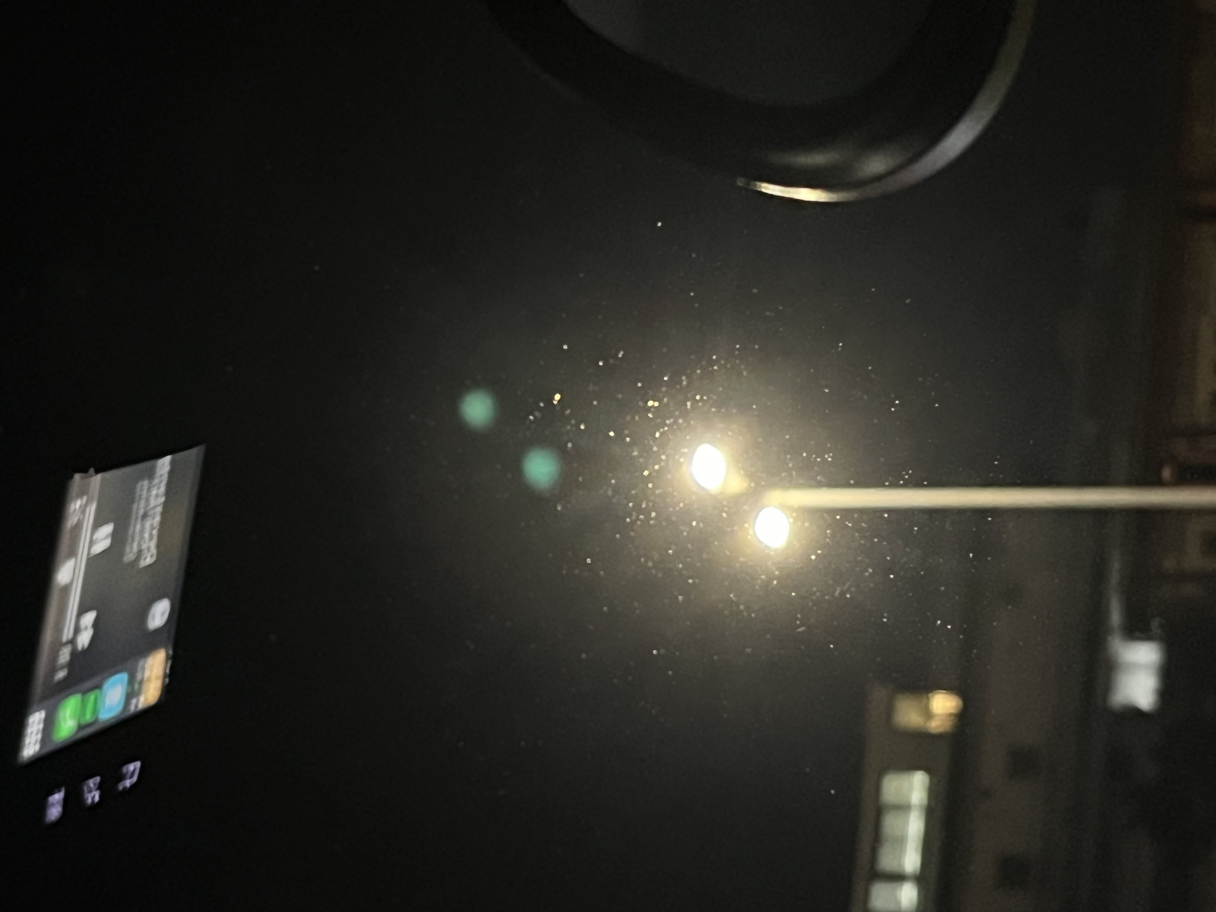

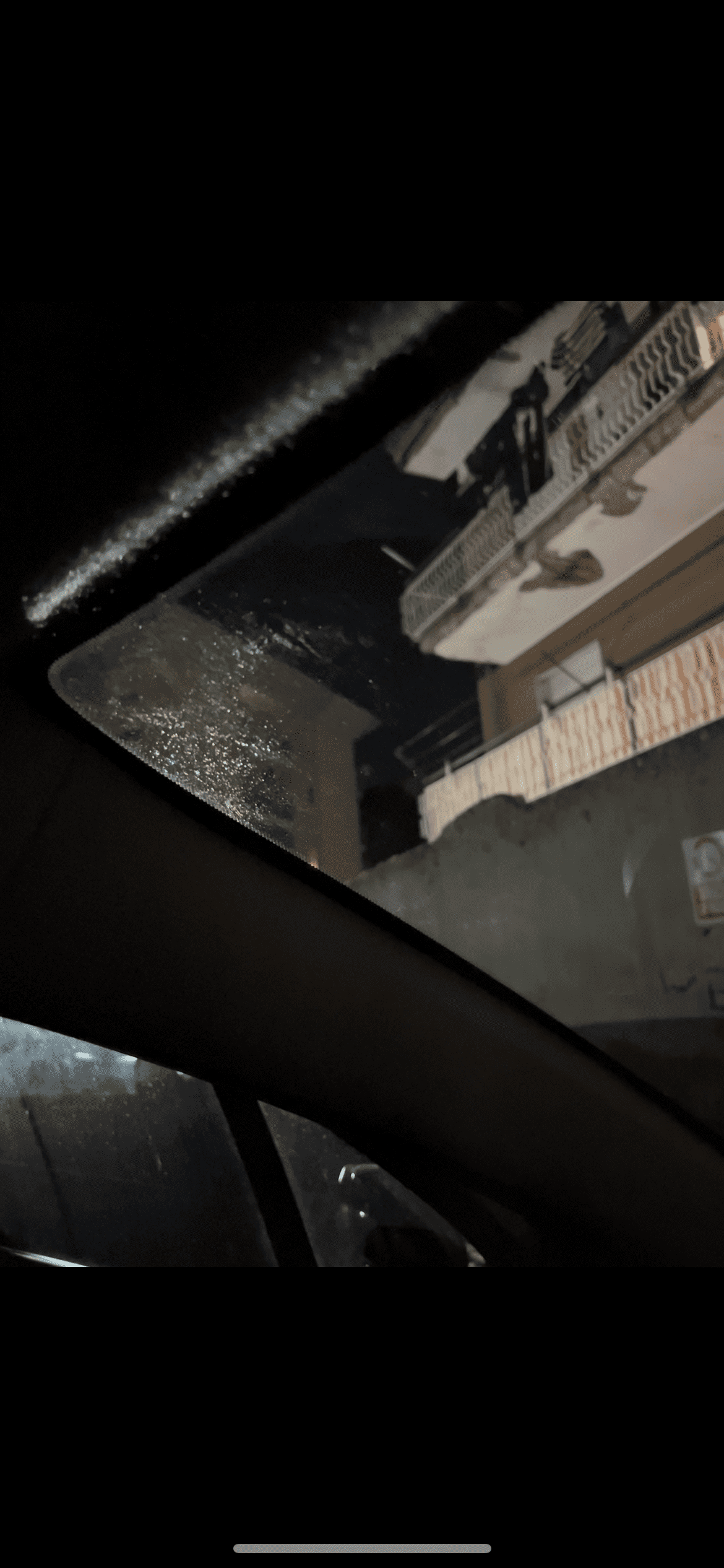

Salve ho acquistato una c3 shine pack 2022 con provenienza spagnola , l’auto ha 24000 km . Con l’inizio delle belle giornate con sole radente ma anche con i fari delle auto nell’altro senso di marcia e volevo sapere se vi fosse mai capitato . Premetto che non si sentono sotto l’unghia perché piccolissimi e ho provato a pulire con decontaminate e altri prodotti nonché clay bar . Vi allego foto. ( il problema è su tutto il parabrezza)

Salve a te, probabilmente il tuo parabrezza è stato investito da una o molte sparate di sabbia o qualcosa del genere che ha fatto dei piccolissimi buchi che adesso riflettono la luce, almeno penso, altro non saprei cosa possa essere, ...occhio anche che, penso, hai il famigerato pure tech con la cinghia in salamoia che tanti problemi sta portando...

Sembrerebbero microbolle interne dovute a ciclo in autoclave errato, prova a guardarle con una lente ad alto ingrandimento, si dovrebbe poter capire
Se fosse stata investita da sabbia o altro si può risolvere in qualche modo o c’è bisogno di sostituirlo per forza ? Consigliandomi la paglietta cosa pensi che sia ?
hai provato a sentire in qualche centro di ass. vetri, come doctor glass? La paglietta non mi ispira, ho paura anch'io che sia da cambiare, certo se non sei assicurato sono problemi...
Anche io penso al difetto di fabbrica, passaggio in autoclave errato.
Se fosse un danno da sabbia/ghiaino, ci sarebbero segni evidenti sulla carrozzeria, di cui però non parli, e si sentirebbe passandoci sopra con l'ungia.
Prima di provare quella paglietta, usala in un angolino del lunotto post, che non usi. (ma per me è no) E comunque se il danno è interno non servirà a nulla.
La via più diretta è l'assicurazione cristalli (tenendo presente che i parabrezza di ricambio non sono mai la prima scelta: quella va alle catene di montaggio)
Carglass mi ha risposto che sono micro scheggiature dovute da sassolini ma ne dubito essendo che sono migliaia e in nessun punto ce ne sono di più . Mi aspetto che magari che se fossero sassolini in alcuni punti ne dovrebbero essere di più in altri meno ma li vedo quasi omogenei su tutto il vetro
