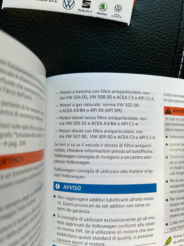

Questo è il manuale.
A questo punto direi di fare tagliando in concessionaria e magari un tagliando a metà tra questo e il prossimo fatto da me in caso l'olio vada bene

Sisi così mi faccio chiarire sia la situazione olio motore che la situazione garanzia. Mi rimane comunque il dubbio, il manuale l'ho pubblicato...
Se sul libretto indica 502 va usato quello, non quello che dice motul (che avrà sbagliato a indicare il tipo d'olio sul sito).
Se guardi il 502 è sempre w30 o 40 e 0w o 5w, il w20 è molto più fluido e se il motore non è progettato per quello rischi di creare danni quando è sotto sforzo.
