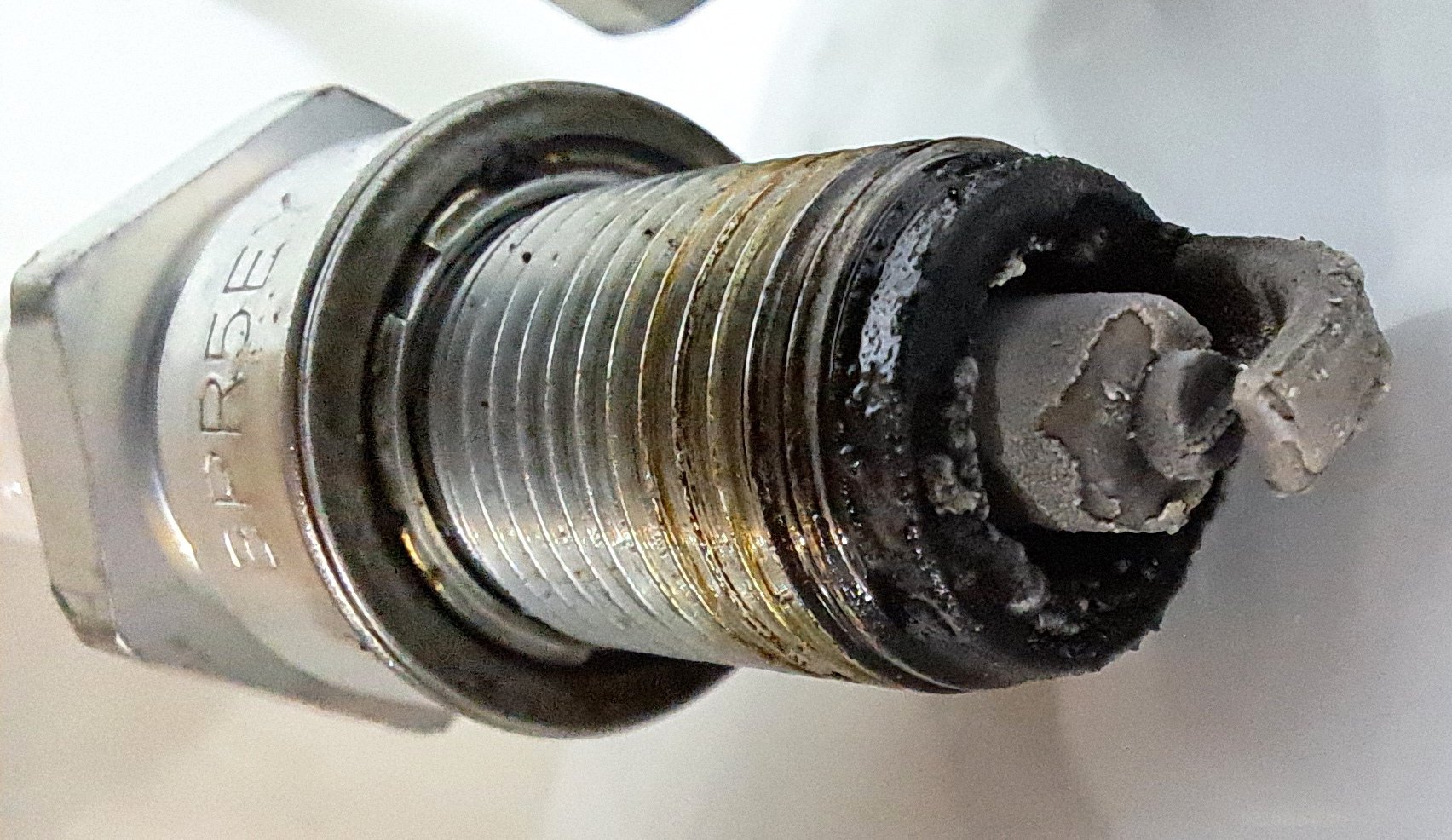

    Buongiorno ragazzi,
    grazie per i vs feedback. Cercherò di rispondervi in un solo messaggio.
    Il motore ha 170.000 km, quindi non giovanissimo, ma non ha mai presentato alcun problema (testata a parte) prima di questo intervento. Non monta GPL, nè ha avuto altre modifiche nel tempo.
    Il mio dubbio è la presisone "positiva" (oltre al problema del consumo eccessivo di olio :emoji_grimacing:), che non ha mai avuto prima d'ora, nemmeno a motore acceso e/o caldo. I gommini delle valvole sono stati fatti sia in occasione della testata che, per scrupolo/dubbio, anche il mese successivo.
    La compressione è insolitamente ottima ed uniforme (13 su tutti e 4 i cilindri) per un aspirato con tutti quei km.
    Le candele, al contrario, sono uniformemente pietose: ho caricato una foto di una candela (spero is veda) dopo neanche 1000km e - detta sinceramente - non ne ho mai viste messe così male neanche dopo i 15.000km dei tagliandi che facevo di solito.
    Al passaggio dell'olio dalla testata al cilindro ci avevo pensato pure io, ma il meccanico fa che l'unico foro di pescaggio dell'olio è tra il 1° ed il 2° cilindro (e quindi in caso avremmo quelle candele messe peggio), ma comunque è così lontano dal cilindro che è praticamente impossibile che passi da là.
    Un piccolo dubbio ce l'ho sulla rettifica della testata: è stata portata nell'unico posto in zona, che però è noto per lavorare col cu*o.
    Sia la PCV che il tubo vapori li ho staccati "all'origine", ovvero direttamente dal coperchio punterie, quindi era tutto libero come un fischietto.
    Per quanto sia verosimile che siano andate le fasce elastiche, fatico ancora a convincermene, poiché - appunto - mi puzza che siano andate dalla sera alla mattina, a meno che non siano rimasti detriti quando è stata richiusa la testata che, una volta in moto, hanno rovinato le fasce.
    Nel frattempo ho fatto un lavaggio con un rimuovi morchie della Motul (il motore è risultato in realtà bello pulito...merito della mia attenta manutenzione) ed ho aggiunto olio più denso 20W50: zero migliorìe. Ho anche aggiunto oggi del Bardhal No Smoke, ma anche in questo caso zero migliorìe.
    Potrebbero ancora essere i gommini valvole, ma il meccanico mi ha dato il ben servito, dicendo che non ne voleva più sapere (un po' gli dò ragione, visto che erano 3 mesi che smontavamo e ricontrollavamo la macchina e...cavolo, tutto era sempre in regola).
    Non credo nei miracoli, però ci spero un po': sono anni che abbiamo questa auto in famiglia e ci sono parecchio affezionato.

    sembra la candela di una vespa (quelle vecchie 2 tempi) forse anche peggio...d'altra parte se l'olio non lo perde da qualche parte dovrà ben andare, quel che non capisco è la compressione a posto nei 3 cilindri...una volta che sei sicuro che lo sfiato olio è libero, nel senso che scarica la pressione interna che altrimenti non potendo sfogare ti fa dei casini non so cosa dire, ma la mia impressione è che hai i cilindri ovalizzati e dati i km...
