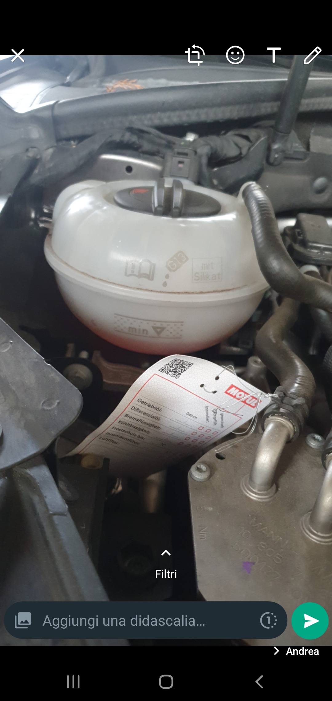

Ciao a tutti.
Mi potreste per favore aiutare?
Stamattina ho controllato olio e liquido radiatore , lo faccio circa una volta al mese. E fin ora è stato sempre tutto nella norma.
Questa mattina mi sono accorto che il liquido radiatore era sotto il Min . Premetto che avevo controllato tutto dopo il ritorno da un viaggio di 3000km ed era tutto normale. Non ho problemi di perdite visto che in garage non vedo pozze di liquido e la temperatura non ha funzionamento anomalo. Non so proprio cosa possa essere. Mi potreste Aiutare? Grazie
Benvenuto, rimettilo al max e tienlo d'occhio, sarà ben difficile che noti qualcosa a terra dato che è probabile che evapori uscendo, a meno che non sia una perdita grossa...la temperatura non aumenta fin che c'è liquido possibile per la normale circolazione e sicuramente fino al minimo è così
Ti ringrazio molto per la risposta. Provvedo subito a rabboccare il liquido. Spero non sia la guarnizione della testata . In 4 anni non ho mai avuto problemi ma questo mi fa un po preoccupare ora.

Grazie infinite per le risposte ricevute. Uscendo dal lavoro , volevo fare un rabbocco apro la vaschetta , faccio fuori uscire un pò l' aria e il liquido è tornato poco sopra la striscetta del minimo.
Se non ricordo male quando avevo fatto il service in Audi l' avevo trovato già così. Può darsi sia stata solo aria ?
Mi sento un po ignorante , ma spero sia stato solo questo.
Ho usato molto di più la moto questo mese e forse ipotizzo sia stata un po ferma
Adesso faccio un piccolo rabbocco per essere più sicuro. E a limite faccio un appuntamento dal meccanico.
Grazie tantissimo per le varie risposte

Buongiorno a tutti.
Stamattina ho chiamato il meccanico che prontamente mi ha chiesto di passare che avrebbe messo a pressione l' impianto.
Auto sul ponte e plastiche posteriori smontate, mette a pressione e dalla parte della fascetta metallica di un manicotto gocciolava del liquido. Nessuna peedita oltre a quella . Non è stato necessario neanche sostituire il manicotto mi ha messo una nuova fascetta . Comunque mi è stato consigliato di tenere le plastiche per un paio di giorni smontate e di controllare il liquido .
Il meccanico pensa che il manicotto possa essersi un minimo dilatato durante il lungo viaggio e che la fascetta si sia un po allargata.
