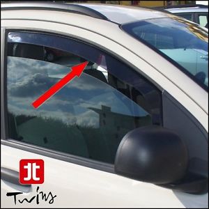

Fino a 20 giorni fa, avevo anche io una Panda terza serie ed avevo il tuo stesso identico problema. Non ho mai capito di preciso da dove arrivasse quel sibilo, ma non l'ho mai risolto. Prova a montare i deflettori anti turbolenze.
Li tengo originali. Lo fa lo stesso. Ho regolato la chiusura della portiera, in pratica l'ho fatta rientrare di più e sembra farlo molto di meno. Quindi presumo sia la guarnizione della portiera. Ma non ne sono sicuro.
