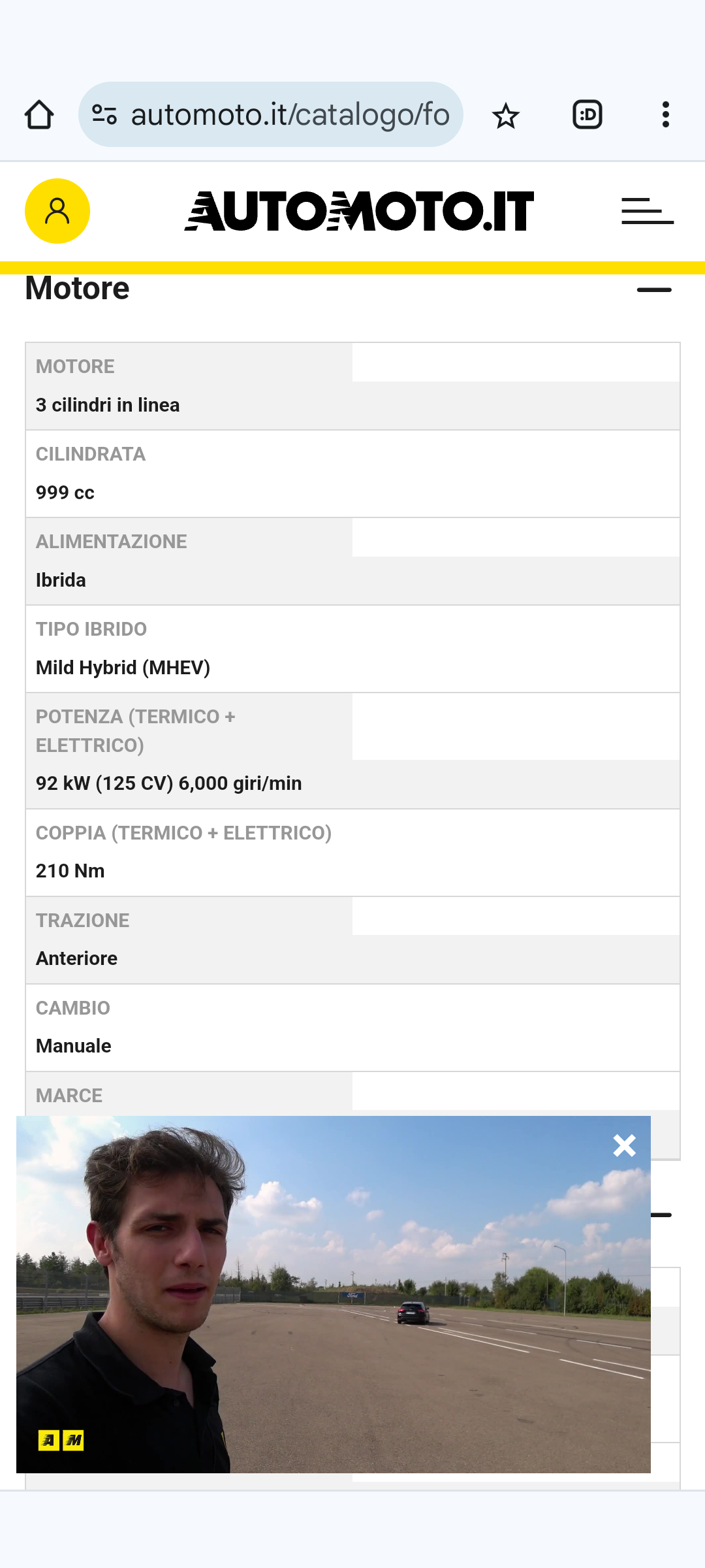

Grazie della tua risposta ma guarda questi dati:
Motore 3 cilindri in linea
Cilindrata 999 cc
Alimentazione Ibrida
Tipo ibrido Mild Hybrid (MHEV)
Potenza (termico + elettrico) 92 kW (125 CV) 6,000 giri/min
Coppia (termico + elettrico) 210 Nm
Trazione Anteriore
Cambio Manuale
Marce 6
Puoi vedere lo screenshot
