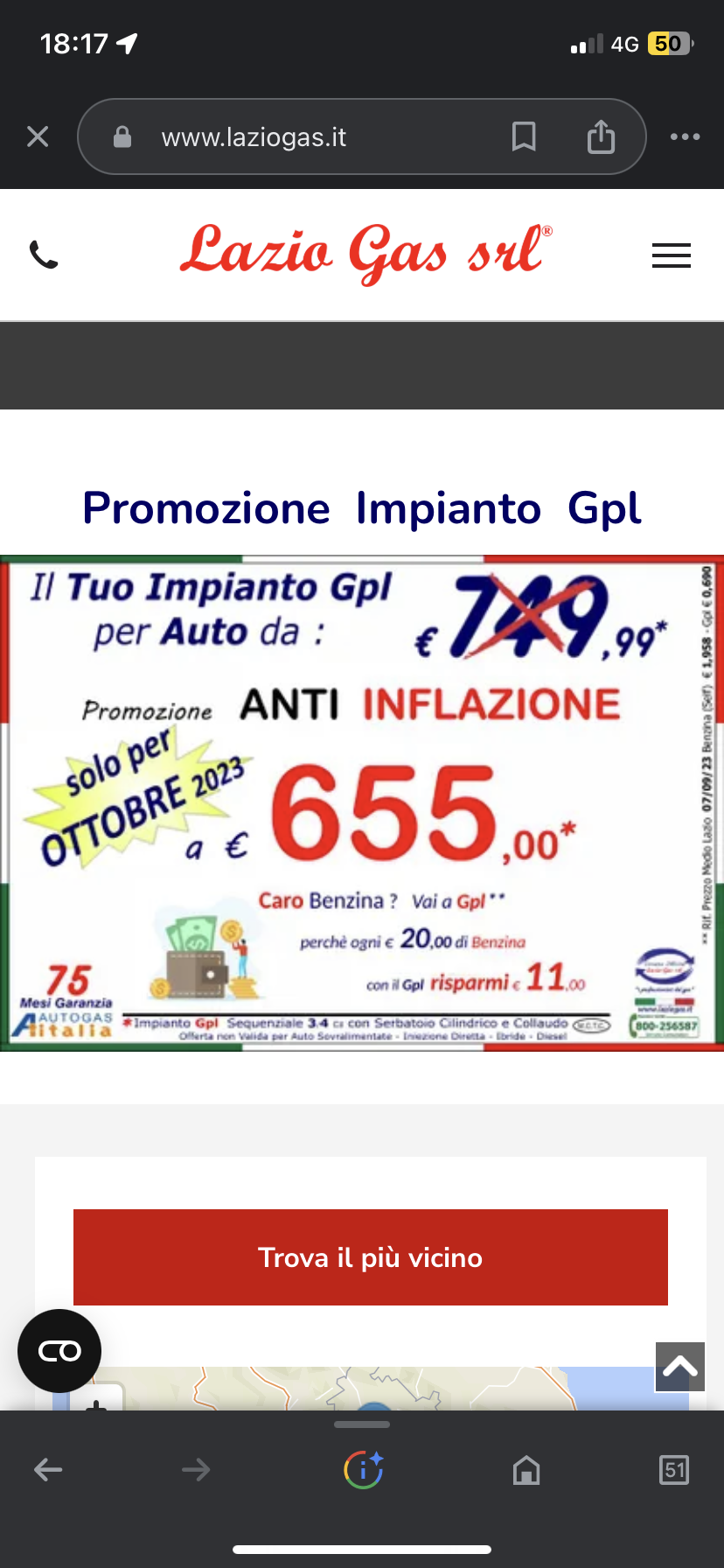

Buongiorno a tutti, chiedo un informazione, in quanto abito nella regione lazio e ci sono gli incentivi per fare l’impianto a GPL, (con un prezzo di 700 euro finiti)ho una punto con 160.000 km, ha 20 anni, un unico possessore della macchina non mi ha mai dato problemi di motore. Ho pensato di installare un impianto a gpl per gli elevati consumi, il meccanico mi ha detto che sono ottime queste macchine per gasarle, ho paura che il motore non reggi, io avevo intenzione di farci altri 2 anni all’incirca. Su internet ho trovato stesse macchine a gpl con 250 - 200 mila km, mi servirebbe un vostro aiuto! :)

Benvenuto, il fire è sempre stato un ottimo motore da gasare, ma se hai consumi elevati c'è da pensare che abbia qualche problema, se spendi solo 700 euro non dovresti metterci molto ad ammortizzare l'impianto, sempre che la macchina regga, come sono le regole del bollo nella tua regione? Dato che spendi poco all'inizio magari non hai poi facilitazioni dopo, però o una cosa o l'altra, è normale...
Che poi è da capire cosa intende per elevati e a GPL consumerebbe anche di più, spendendo meno, alla pompa.
mah, bisogna vedere che piede ha lui e in che stato è il suo motore, pagando solo 700 euro l'impianto, che non so cosa possa essere per così poco...certo è un momento in cui il gpl è particolarmente conveniente, almeno nella mia zona, vediamo se torna a darci delucidazioni:emoji_blush:
Allora salve a tutti, allego la foto dell’offerta nel lazio,il motore é in ottime condizioni non mi ha mai dato problemi, diciamo che i consumi sono 16/17 km al litro, di solito vado sulle 80/100 kmh per il bollo non ho idea sinceramente, ma anche se pagassi 20 euro di più (credo) andrei sicuramente ad ammortizzare la spesa in poco tempo, considerando che io al mese metto all’incirca 250 - 300 euro di benzina Grazie a tutti per i vostri consigli!!

Consumi medi ottimi per quel motore, calcola che sono gli stessi dichiarati da Quattroruote per la generazione precedente della Yaris Full Hybrid. E' vero che c'era chi faceva molto meglio, specie fra i guidatori più esperti di auto ibride, però ecco, se per te un benzina che fa 16-17 km/lt di media sono pochi, col gpl ne farai si e no 12-14 al max. Sulla mia Swift, che viaggia più o meno alle tue velocità, di media, con qualche punta in autostrada di 130-140 km/h, il CDB segna 23-25 km/lt, ma reali saranno 20-22. per cui gasarla per me non ha nessun senso e poi come albert56 faccio pochi km/anno. Il Fire però si presta bene al gpl, per cui non dovresti avere problemi di tolleranza in tal senso e poi costa niente l'impianto.
Prezzo dell'impianto davvero ridicolo, che sia al netto di qualche incentivo regionale? Dacia lo offre di serie a 750 euro, per cui non è detto che sia scarso.
tieni presente che hai il serba cilindrico, quello che ti tiene mezzo bagagliaio, comunque detto questo, se fai ca. 28mila km anno, lo credo che spendi molto di benza, lo ammortizzi in un attimo...
Salve, sì esattamente é un incentivo regionale, ( altri meccanici mi hanno chiesto sulle 1200 euro cosa che non ne valeva la pena per quella macchina) pensa che in tutta la mia provincia c’è solo un autofficina abilita a questo incentivo ed é anche lontana:p Vi ringrazio a tutti, mi avete tolto l’indecisione, e il dubbio che il meccanico mi avesse detto che l’avrebbe retto l’impianto senza nessun problema solamente per “avere un lavoro in più “
