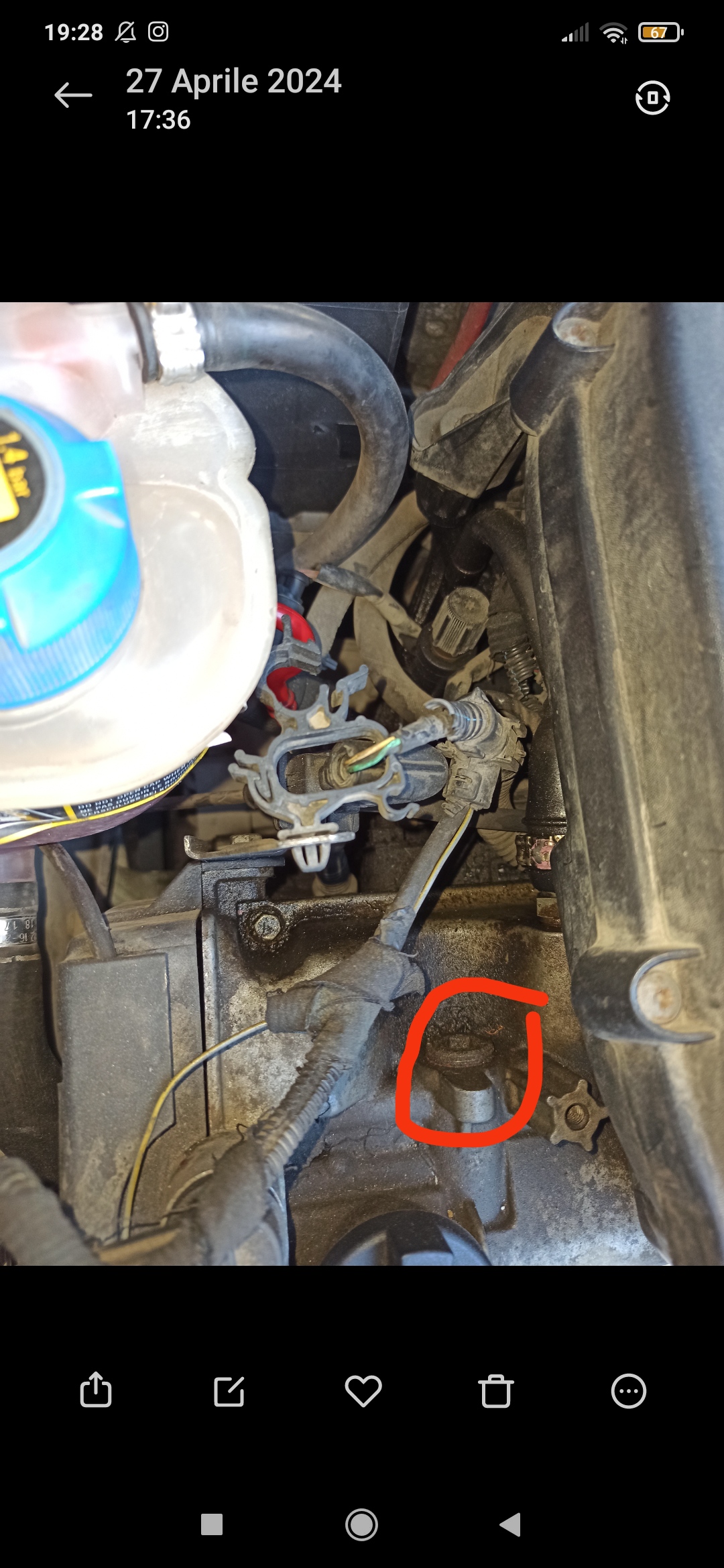

Ragazzi mi sapete dire che cosa è quel foro aperto sul coperchio punterie vicino al tubo di aspirazione dei vapori? Ho notato che ultimamente è più unto del solito di olio anche in corrispondenza della vite di serraggio del coperchio, tuttavia la guarnizione è stata cambiata qualche mese fa. È lo sfogo dei vapori che lo vanno a sporcare?
    725,9 KB · Visite: 78

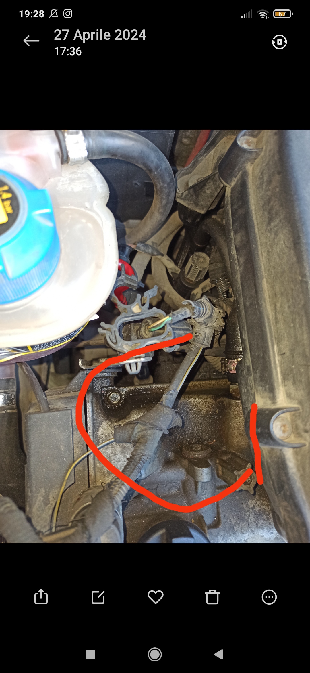

Intendo questo cerchiato, ho notato che è un po unto di olio sul coperchio
    725,4 KB · Visite: 70
è un tappo che chiude la sede di un sensore che non c'è nel tuo motore, se non è stato toccato non credo che perda olio di li, direi piuttosto di vedere bene il tubo recupero vapori...se la gomma è integra comincerei a cambiare la fascetta e vedere che non sia otturato
nel caso fosse otturato può causare danni seri? immagino che non sia stato mai pulito dentro perché nessuno ci fa caso, eventualmente al prossimo tagliando lo faccio controllare anche se il meccanico disse che esternamente se è sporco è normale.
