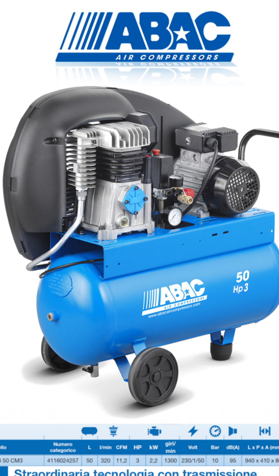

Nemmeno un 50litri così? Anche per avere più autonomia nel soffiaggio, non mi sembra poco 320 litri al minuto di aria aspirata su un compressore del genere. Ripeto al limite userò l'aerografo e forse una sparachiodi, niente pistole pneumatiche, trapani, scalpello, etc...
Ne ho uno anch'io più o meno così, per impieghi leggeri va dignitosamente. Come dicevo, è il minimo utilizzabile, IMHO.

Ciao, Posso rispondere in maniera molto esaustiva in quanto ho lavorato un anno e mezzo nell'ambito dell'aria compressa.
Per l'uso "casa" che vuoi farne saltuario a quanto ho capito quel compressore da 24 litri e 3 HP è più che sufficiente, eventualmente ci vernici lo stesso ma ovviamente partirà spesso, sicuramente partirà meno di un due cavalli a cinghia, e ti durerà anni e anni, il tuo a secco fa schifo soprattutto perché non è lubrificato ad olio, poi ha una buona portata(bisogna togliere 100 litri dall'aria aspirata per l'aria resa quindi 220 litri al minuto ci fai di tutto, hai praticamente il doppio o più delle prestazioni che hai ora).
Per quanto riguarda i compressori a cinghia sicuramente il motore a induzione dura una vita, richiede poca manutenzione e va molto meglio su utilizzo intensivo/gravoso, però devi anche contare che un abac come quello della foto da 50 litri a cinghia e 3 cavalli per me a fare un uso hobby/Casalingo sono soldi praticamente buttati, parliamo di oltre 600 euro, che ci devi fare?
Io direi di prendere il coassiale che è ottimo, ha una buona portata, non ingombra e lo stacco di prestazioni è netto rispetto a quello che hai ora.
Poi per quanto riguarda quelli fissati con la Grandezza del serbatoio mi dispiace per voi ma quello che conta e che produce flusso di aria e il motore e quindi quantità di aria aspirata, ho visto compressori da 100 litri e due cavalli che facevano pietà e non finivano mai di caricare, al contrario ho visto 50 litri con motori da 3 cavalli che erano ottimi e il 100 litri a confronto facevano schifo e dopo 10 secondi con l'avvitatore ad impulsi o l'aerografo subito riattaccavano la carica.
Volendo puoi valutare modelli da 25-30 litri della fiac o dilla abac a cinghia ma costano, e hanno meno aria aspirata di quell'abac citato da te in quanto 2 cv e spendi almeno 100-120 euro in più.
Per finire vi dico solo che il mio meccanico usa un 100 litri da 3 cavalli della nuair(mi pare aspira sui 400lt/min) poiché il compressore che avevano da 300 litri si è rotto ed era collegato a tutto l'impianto di aria compressa e per fare economia visti i tempi duri che viviamo ha preso quello, ebbene non ha nessun problema e usano l'aria tutto il giorno visto che sono in due, soprattutto con l'avvitatore.
Quindi da come puoi capire compressori del genere servono solo a professionisti...per un uso amatoriale senza usare avvitatori etc... non serve spendere a mio parere 500 euro e più di compressore ma nemmeno 400 considerando tutti gli aumenti che ci sono.
