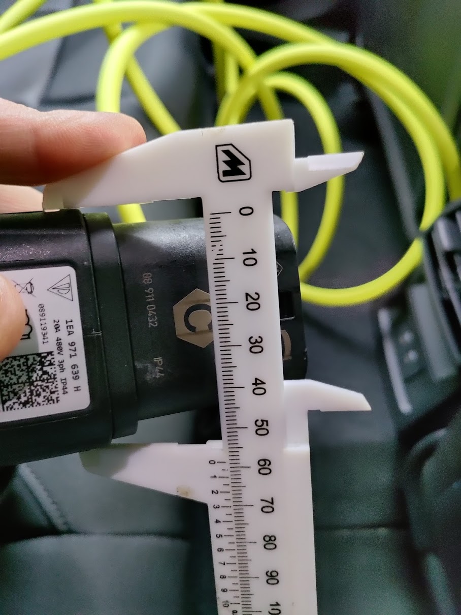

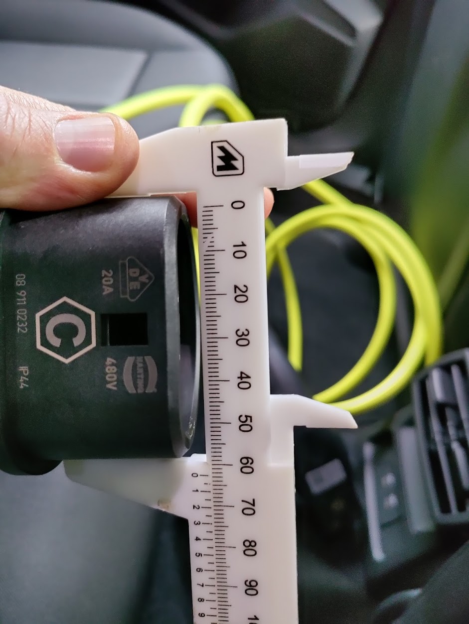

Buongiorno, ho un problema con la mia macchina e le colonnine di ricarica, forse circoscritto al cavo di Tipo2 che mi hanno dato in dotazione.
Tanto per iniziare fino ad ora sono riuscito a ricaricare solo alle colonnine che hanno il cavo incorporato e a nessun'altra. Leggevo che ci sono alcuni cavi in circolazione che sono più larghi dello standard Mennekes e quindi non si riescono ad inserire fino in fondo nelle prese delle colonnine.
Per completezza ho caricato le immagini con le misurazioni delle estremità del mio cavo.
Avete avuto anche voi questo problema?
Grazie mille in anticipo.
