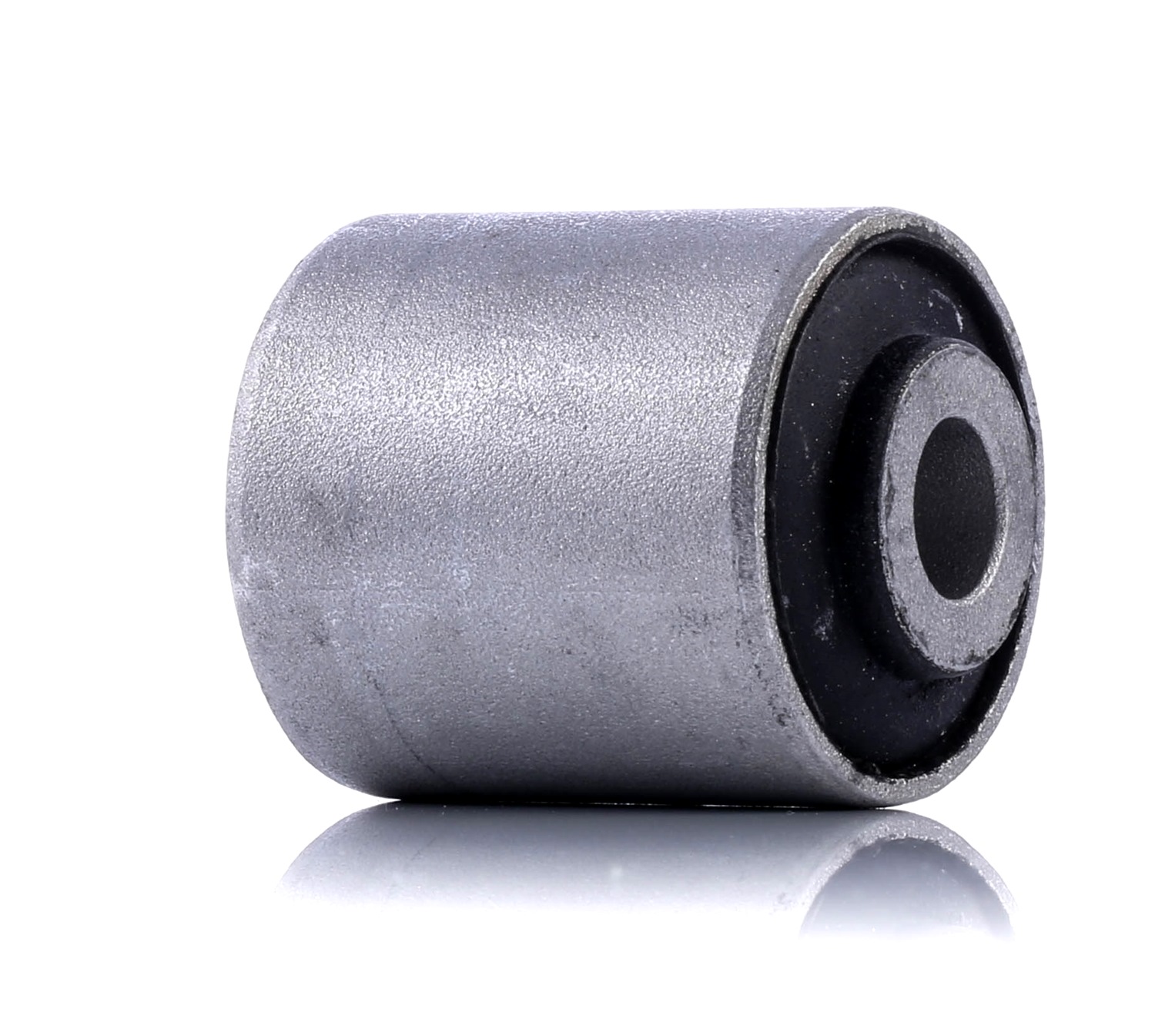

Difetto congenito su Corsa C e su Chevrolet Aveo prima serie. Le ha avute entrambe un mio amico ed esattamente come dici, con la pioggia non si sente più nessun cigolio. Lo dovresti sentire anche scuotendo la macchina con le braccia. Purtroppo non c'è molto da fare. Non ricordo come si chiama il componente, si può lubrificare con del grasso spry, ma alla prima pioggia e poi con l'asciutto, ritorna il cigolio. Sull'Aveo erano i braccetti anteriori, li sostituì ma dopo un pò, ritornò il cigolio. Comunque, se vuoi stare tranquillo, portala dal tuo meccanico.

Mi sono ricordato il nome del componente che provoca il cigolio: la boccola degli ammortizzatori.
