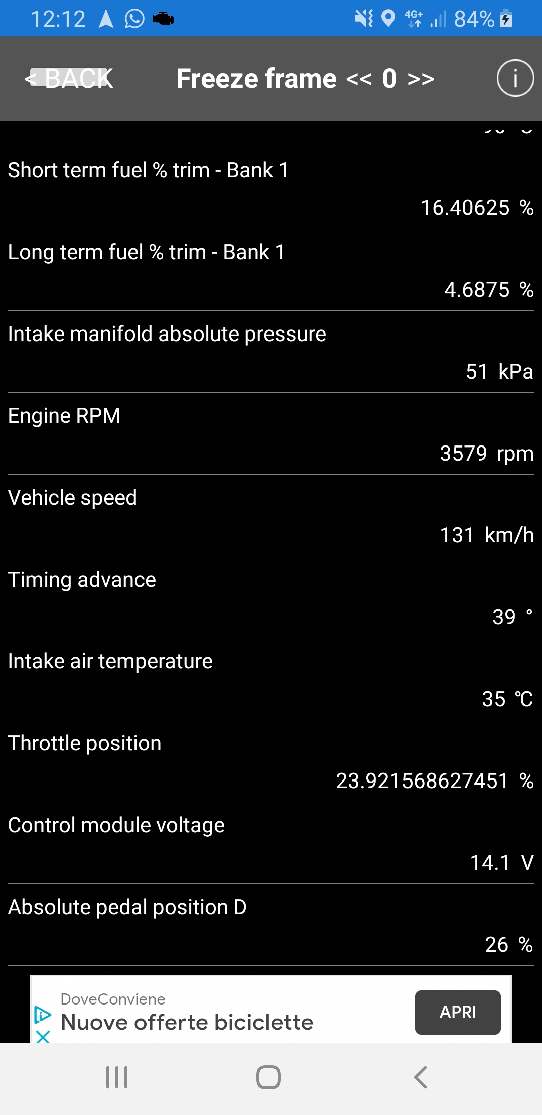

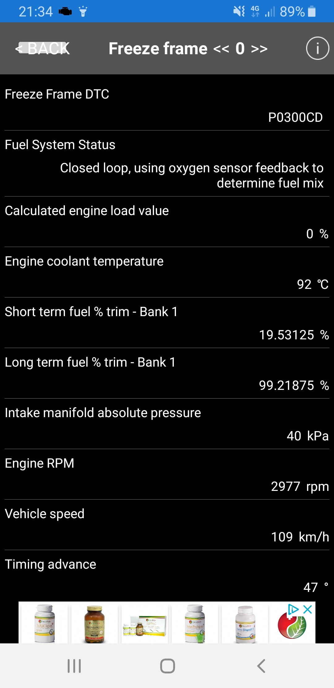

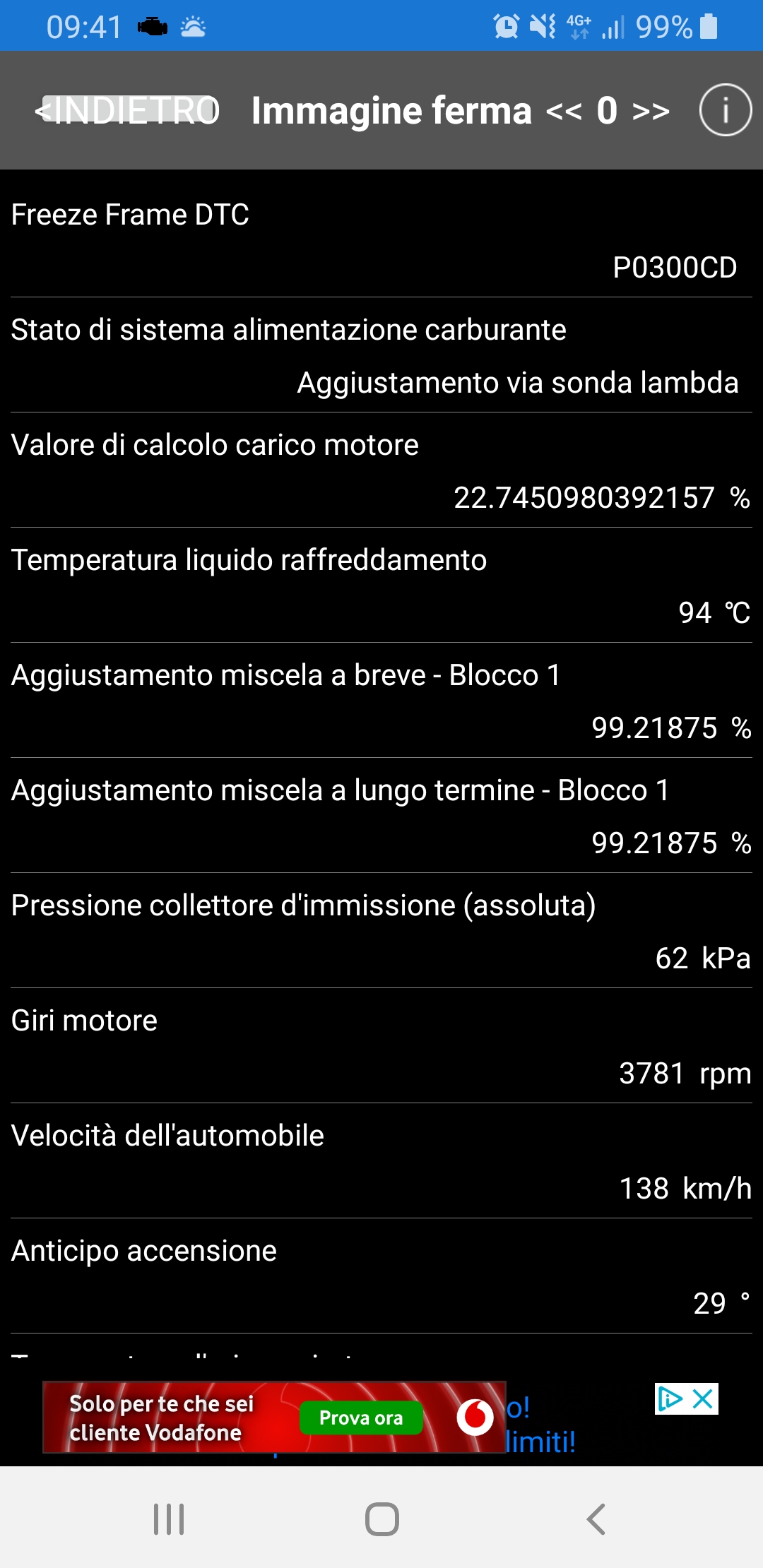

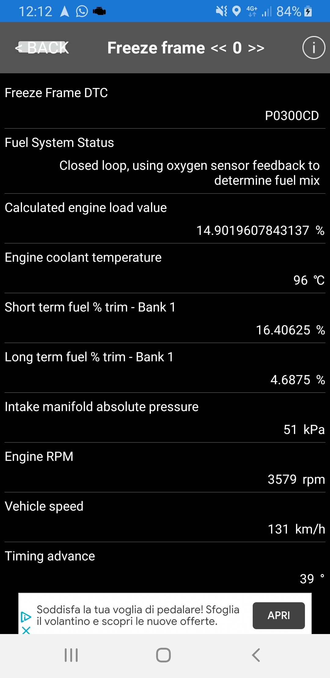

In allegato le immagini relativi agli ultimi eventi di errore, così come mostrati da un software ODB. Notate qualche valore strano? Le "immagini" sono state effettuate in corrispondenza di errori rilevati quando la velocità del veicolo era superiore a 100km/h.
