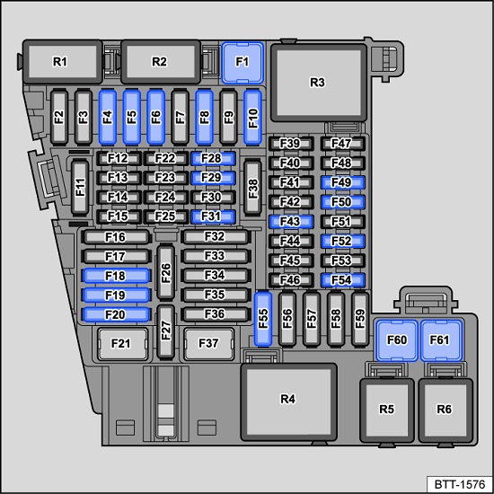

Ciao a tutti vorrei capire dove spostare il fusibile del accendisigari così rimanendo sempre acceso. Il fusibile e il F55

Beh...è alla portata, ma non basta agire sul fusibile, bisognerebbe bypassare il blocchetto di accensione con un cavo che vada direttamente alla scatola fusibili dall'accendisigari...e mettere un fusibile adeguato (guardando magari proprio il rating del fusibile 55), a quel punto però bisogna stare attenti a non svuotare la batteria, oltre a non essere alimentato quando l'auto è spenta il sistema che gestisce l'accendisigari stacca il carico se la batteria è bassa a motore spento...io lo lascerei così com'è personalmente..
appunto, che penso ci sia un relè da qualche parte e se non sai quel che fai è sconsigliabile e da quel che scrive non so se è meglio che ci metta le mani...

sembra quindi che in quella scatola fusibili sia predisposto il bypass, con il + che arriva dal centro e collegando al pin sopra non si ha il relais...puoi fare una foto dal vivo della tua scatola fusibili? sia con che senza il fusibile accendisigari? mi raccomando poi rimettilo nella stessa identica posizione! vediamo se posso pensare di guidarti nelle verifiche da fare per cercare l'eventuale contatto...ovviamente...hai un tester vero? altrimenti non vale nemmeno la pena di cominciare..e guarda anche tu se non hai degli altri fusibili sotto il cassettino, la mia golf plus vecchia li aveva in entrambi i posti...
