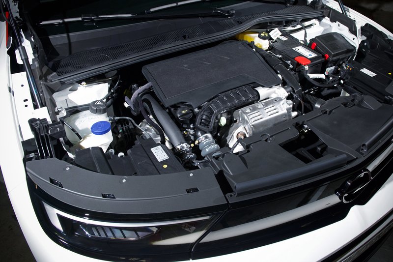

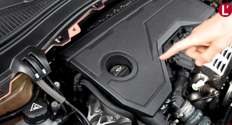

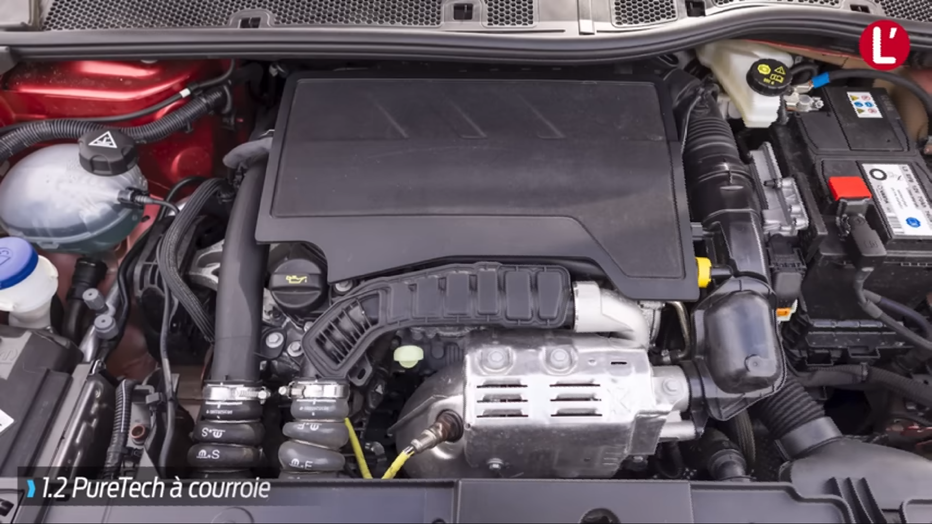

Il tizio del video ci dice , se ho capito bene, a seconda della posizione del tappo di chiusura dell'olio motore capiamo se e' a catena oppure no. OK.
Anche il vano motore della nuova Avenger ibrida presenta il tappo posizionato in quel modo quindi direi di darla per buona questa cosa. Le tubature arrivano nella zona messe diverse quindi non credo sia solo il copri motore di forma diversa.

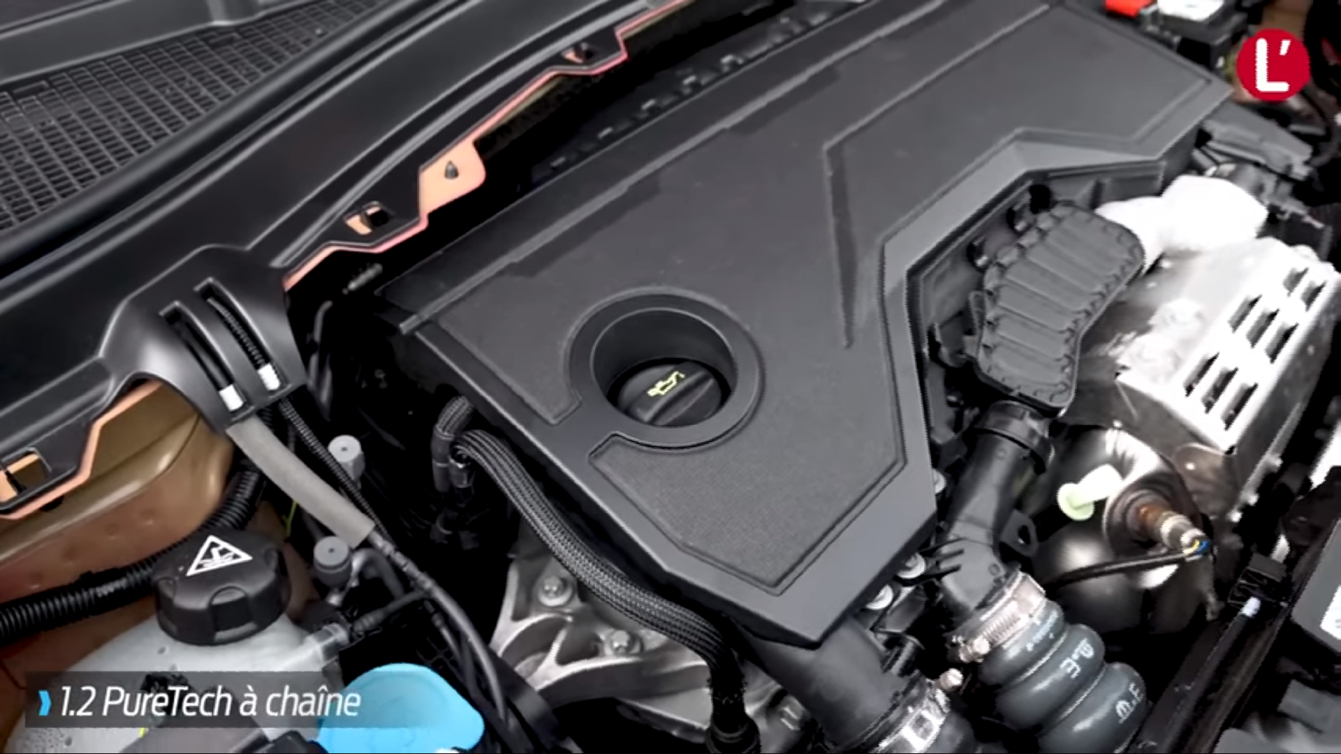

Visto che ci stavo ho voluto verificare se la nuova C3 monta la catena e la risposta per me e' NO. Almeno non nella versione presentata nel video. Non so' se saranno disponibili tutte e 2 le versioni in seguito.
Faccio un riepilogo delle immagini e commentate sotto se ho sbagliato.
Catena ;
vano motore Citroen C3:
Vano motore Opel Mokka 1.2 (con la versione non ibrida)

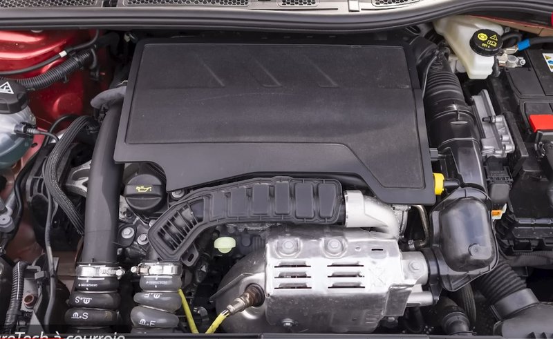

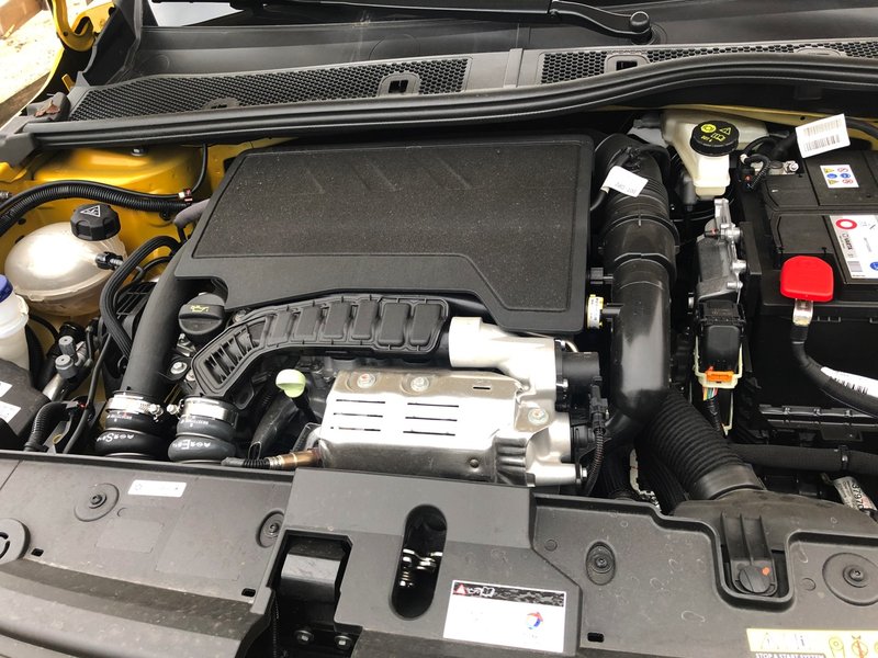

infine Peugeot 208 con 1.2 non ibrido;
Catena ;
Quello con catena dovrebbe essere relativo alla prima immagine e più in dettaglio ha la posizione del tappo del lubrificante più arretrata rispetto a quello a cinghia e comunque nel video postato fa vedere entrambi i vani motore con tanto di nota descrittiva della quale basterebbe prendersi la briga di tradurre per fugare ogni dubbio...
Mi sono preso la briga di produrre questi due screenshot...
PS: ho anche tradotto/verificato le sottostanti diciture e vanno a confermare ciò che dicevo...

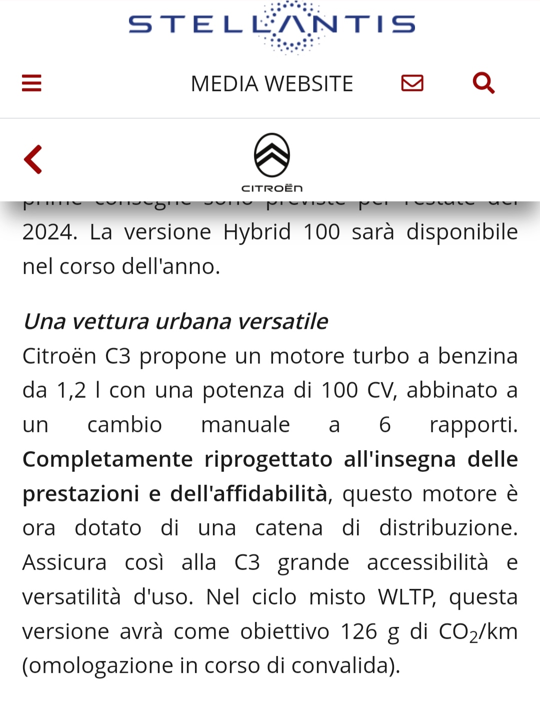

Stellantis con nota del 10 Aprile annuncia per la nuova Citroen C3 anche una versione del Puretech con 100cv distribuzione a catena ma diversa per il cambio manuale resta da capire se è la stessa versione ibrida con ciclo Miller.
Qualche dubbio l'avevo anche io infatti ho commentato in modo da farvi intervenire nella discussione, il solo copri motore faceva presagire all'adozione del 1.2 a cinghia sinceramente.
La nota Stellantis e' dirimente.

la nota ufficiale:
