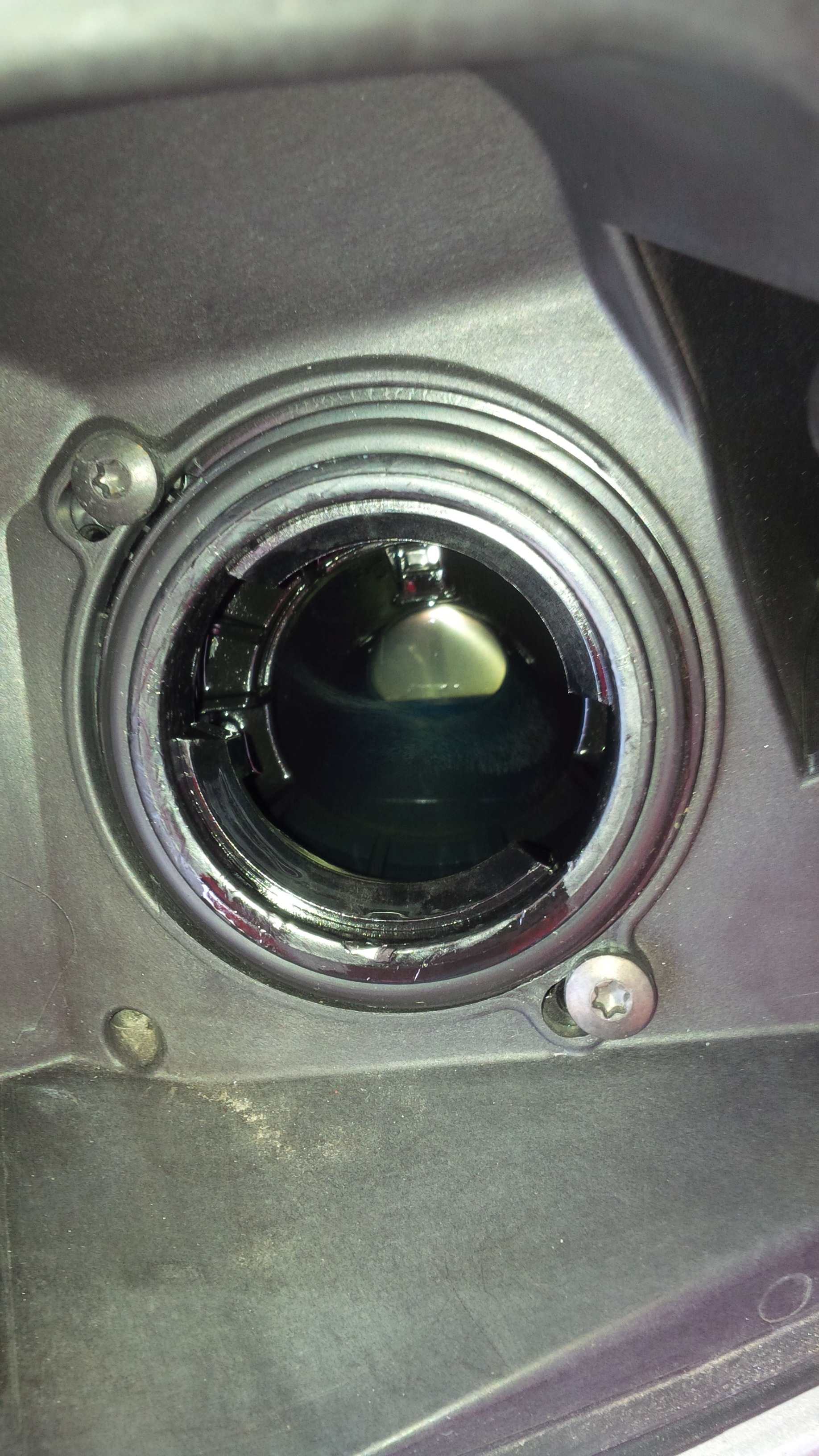

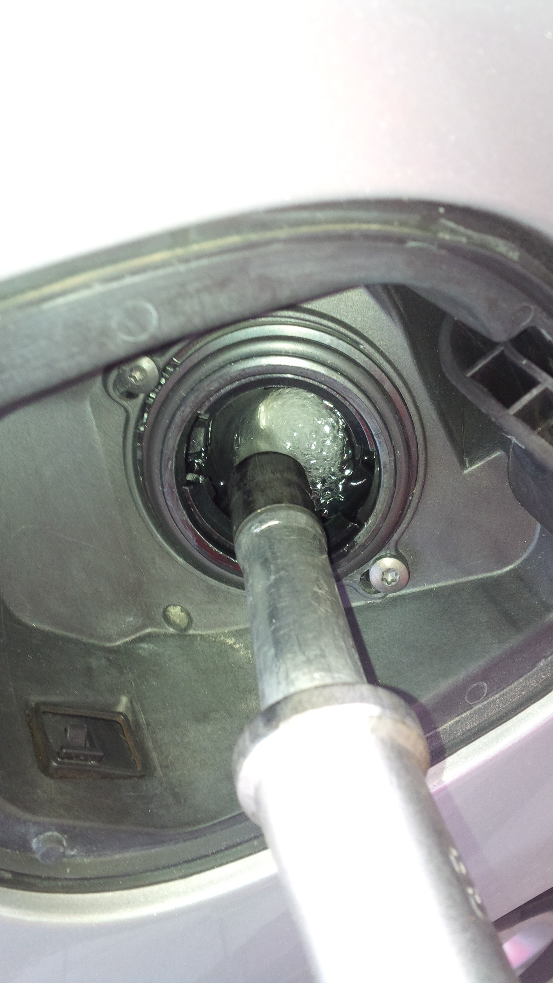

Tieni conto che le nostre istruzioni dicono di fare il pieno fino al primo stop automatico dell'erogatore: già in questo modo ho verificato che il mio è quello da 35 litri. Ma il punto chiave è che il serbatoio ha un'ampia zona di espansione, circa 14 litri, che puoi sfruttare immettendo la benzina piano piano con la pistola appena appoggiata al bocchettone. A luglio ho fatto una prova con svuotamento totale del serbatoio (fino all'arresto del motore), quindi ho messo la tanica da 5 litri che mi ero portato dietro e sono andato subito a fare il pieno (distributore a tre-quattro km di distanza). Ci ho messo 44,91 litri ...
Qui sotto le fotine di come fare questo pieno all'orlo.

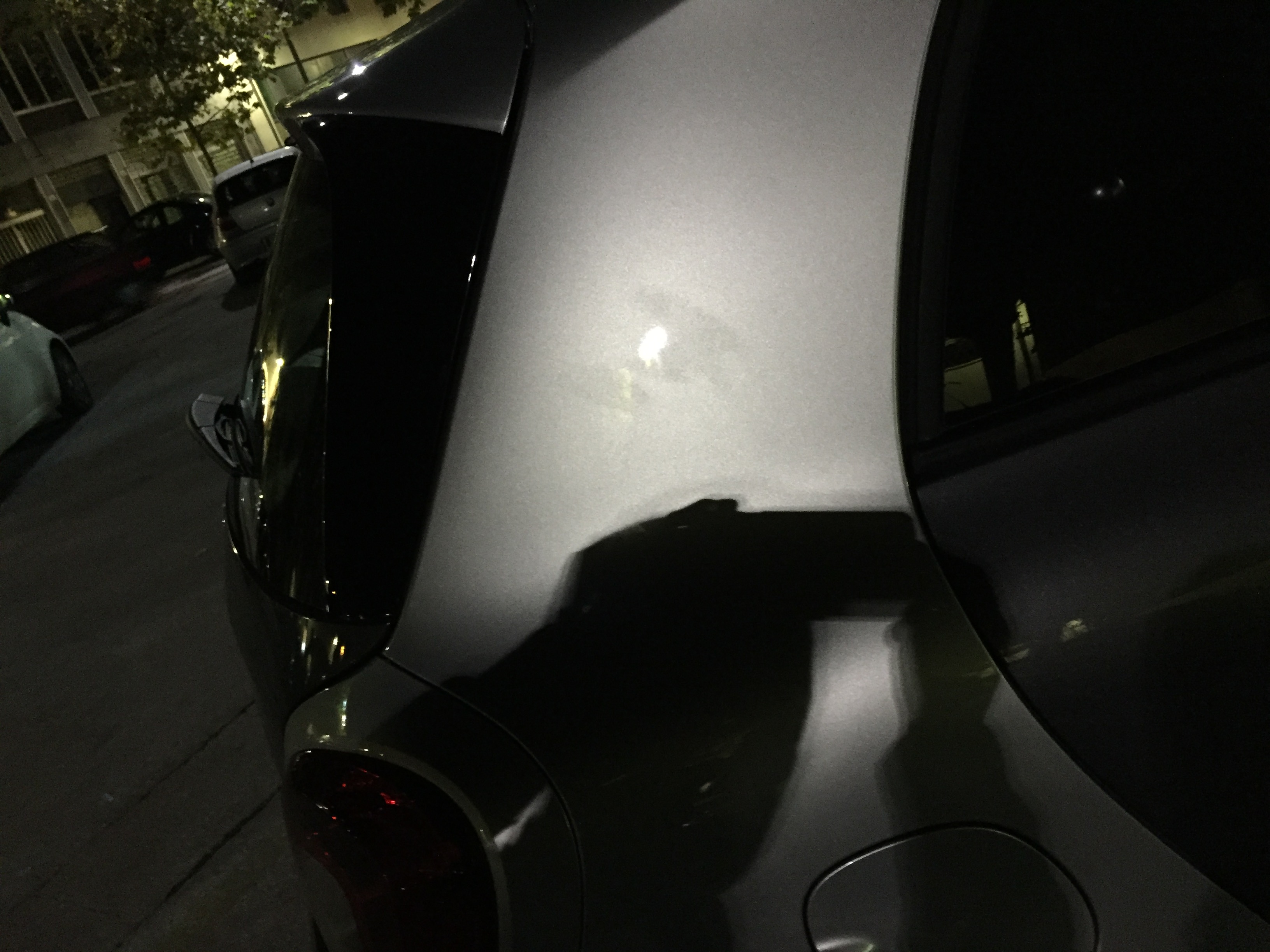

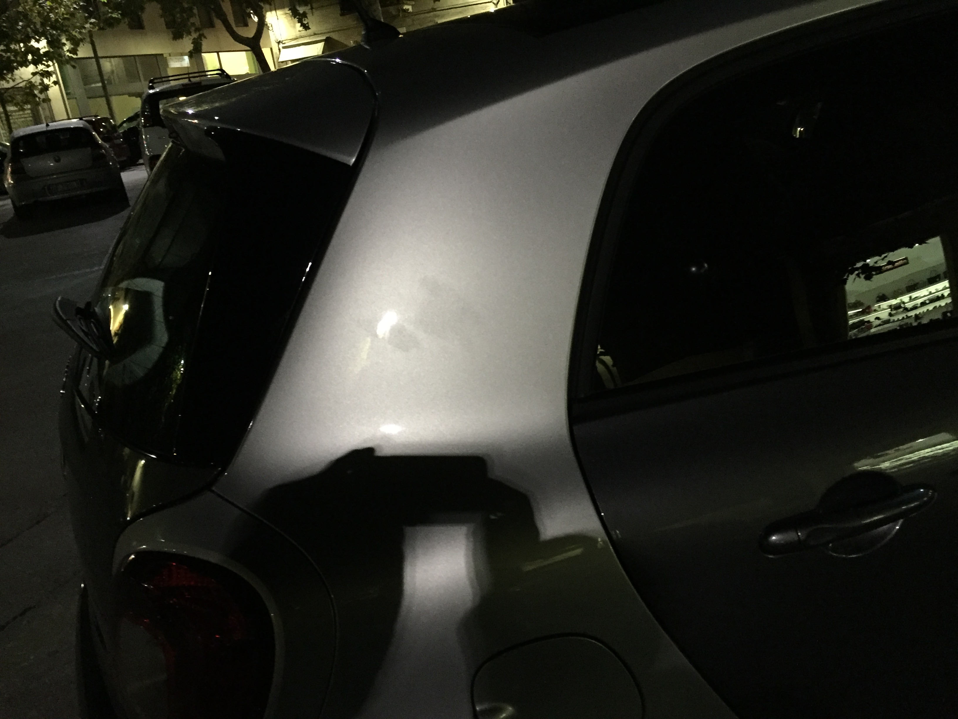

Questa sera in controluce ho visto questa macchia sul tridion. La macchina non è sporca . La macchia si vede solo in controluce e di sera. Cosa pensate? È un difetto della vernice ?
