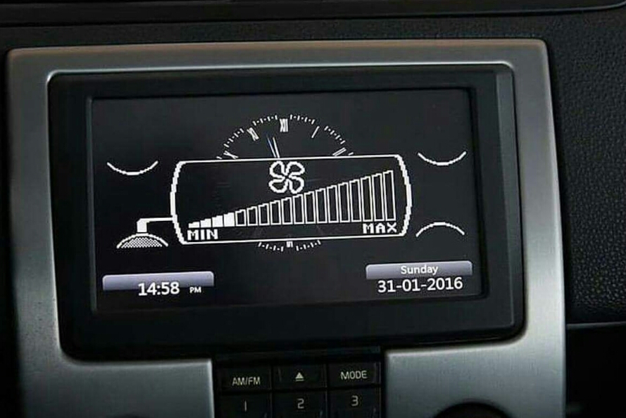

Sono veramente entusiasta. È di ottima fattura, il display touch si integra perfettamente nella console e conserva l'eleganza della plancia. Oltre agli ingressi aux usb sd, nel lettore DVD possono essere caricati e memorizzati 12 CD. il navigatore non ho potuto provarlo perché mancano le mappe, il vivavoce ed il pairing bluetooth si. È tutto molto funzionale anche se il volume in ascolto di chiamata mi pare un po basso ma forse devo smanettare con le regolazioni.
Lo schermo e la qualita video sono buone. L'audio si è mantenuto bene anche perdendo l'amplificazione di serie ( l'unità ha 5 w in meno ma una gamma eq più ampia ). lo screen saver ( in foto) è molto bello ma la cosa più bella è che le manopole e i tasti della console ( incluso il tastierino numerico) così come i comandi al volante sono perfettamente integrati ! e sul display si può anche visualizzare il display originale di bordo.

Sulla carta e anche dale tue recensioni prodotto valido. Mi incuriosisce molto l'integrazione con le funzioni previste dal display originale (comandi clima e settaggi del computer di bordo).
In effetti è stata la caratteristica che mi ha convinto ad acquistarlo. Oltre al fatto che non volevo rovinare l'aspetto della console.
In pratica il display funzioni viene visualizzato ( ma non nel colore verde originale) a scelta o in sovraimpresione sulla grafica dell'unità multimediale ogni qualvolta si aziona una manopola o comando clima, o in maniera fissa.
