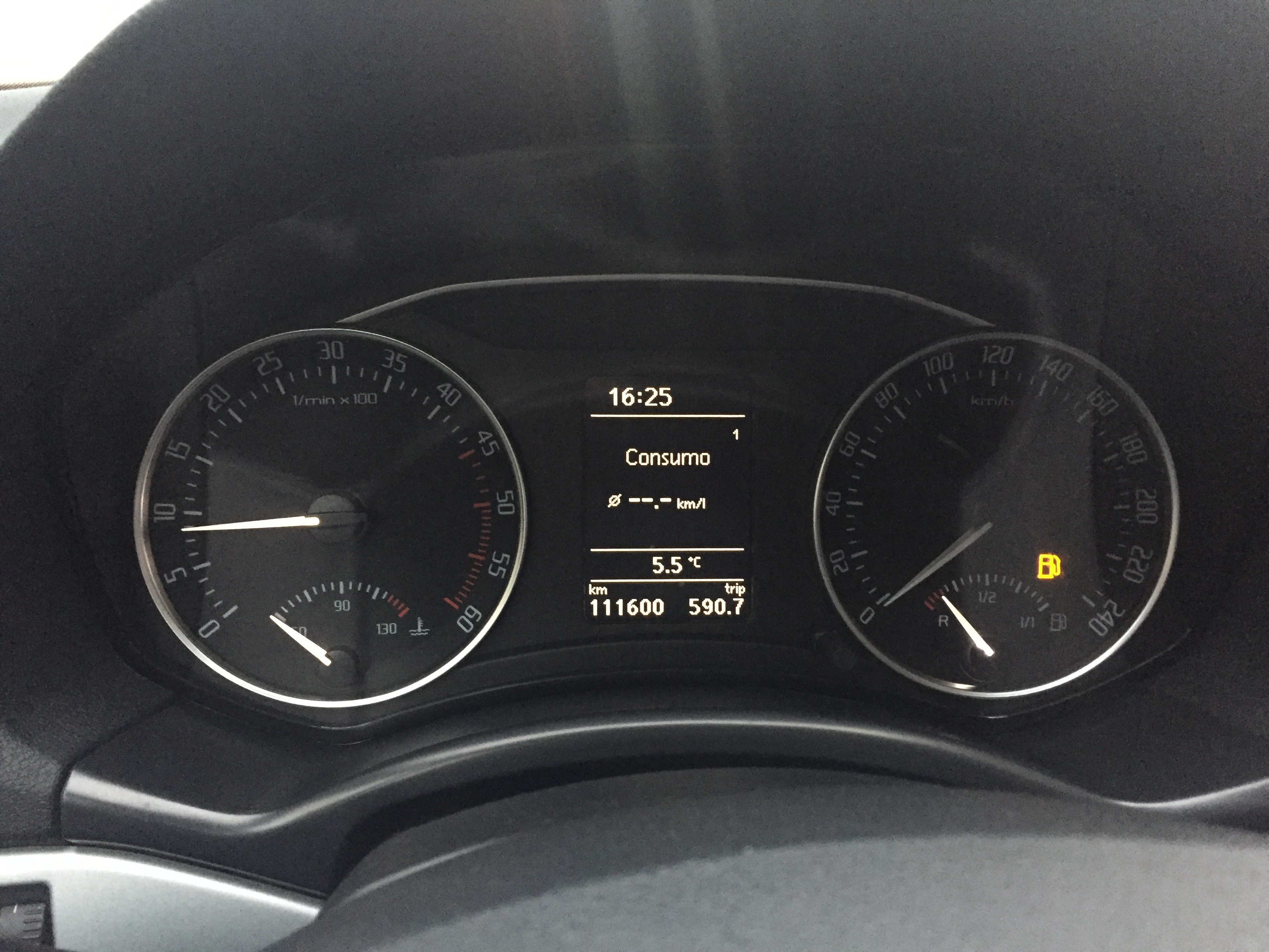

Buonasera a tutti, da 3gg a questa parte ho un problema al quadro strumenti della mia vettura; funziona tutto regolarmente tranne l'illuminazione della lancetta della velocità; nello specifico non si accende all'avvio della vettura ma dopo 5-10 minuti tutto torna alla normalità; volevo sapere se a qualcuno era già successo e come avesse risolto; pensavo si potesse sostituire la lampada dietro la lancetta senza troppi problemi ma, dicono dal Service che andrebbe ordinato il quadro nuovo ad una cifra spropositata; esiste chi li ripara nella zona di Milano? Accetto suggerimenti in merito.

Io proverei a chiedere in qualche negozio di riparazione generico o chiedendo in qualche negozio che vende componenti elettronici se conoscono qualcuno, molto probabilmente sarà il led da sostituire.
Altrimenti qualche elettrauto in gamba se non vuoi smontarlo tu.

Se dopo un po' s'accende vuol dire che non c'è nulla di bruciato, piuttosto una saldatura "fredda" che tocca male al freddo.
Senza schemi anche smontando mica facile trovarla.
