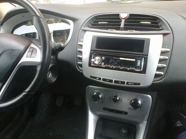

    solo la versione platinum ha il computer di bordo/Sistema di navigazione?
  15. Climaco
    Climaco
    Iscritto:
    1489703916
    Messaggi:
    825
    Piaciuto:
    160
    L'elettronica di bordo potrai sostituirla:
    Per il sistema di navigazione potrai acquistare un dispositivo da collocare sul cruscotto (meglio a 2 DIN, quello standard qui sopra è soltanto un esempio) e per il computer di bordo (l'ho scoperto qui) ci sono dispositivi bluetooth che si collegano alla porta OBD2.
