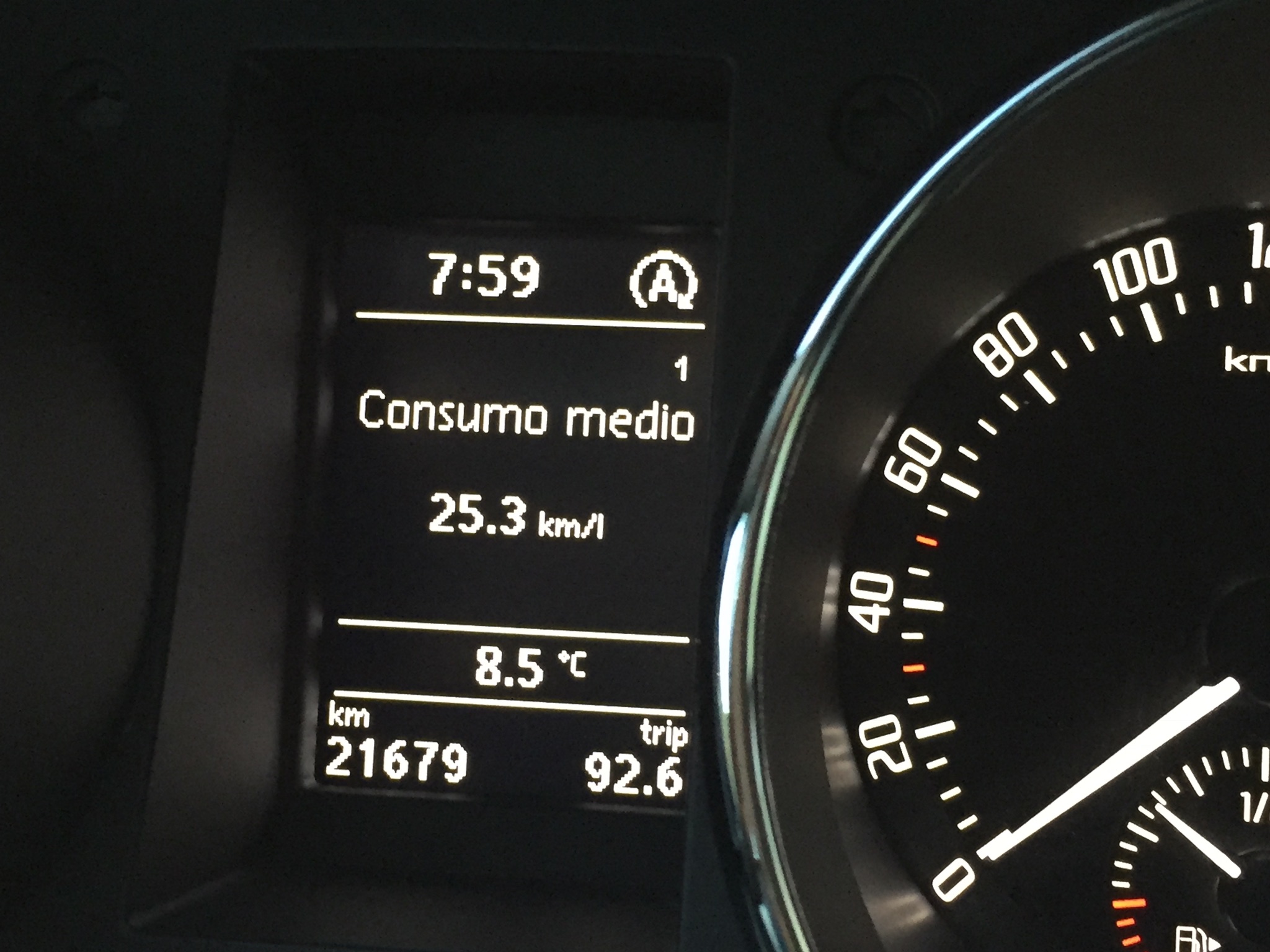

    Direi che km giornalieri, annuì e tipo di percorso consigliamo un diesel...sulla nuova Yetina 2.0 110 ha un motore fantastico(sono abituato al 1.6 tdi 90 cv che su Roomy si comporta egregiamente), sempre bello pieno e che gira “rotondo”nonostante la cavalleria non esagerata in rapporto alla cilindrata..a velocità codice su extraurbano e autostrada è un 20 % di urbano consumi intorno ai 24/25 litro...meno del 1.6 90 cv a parità di percorso...
