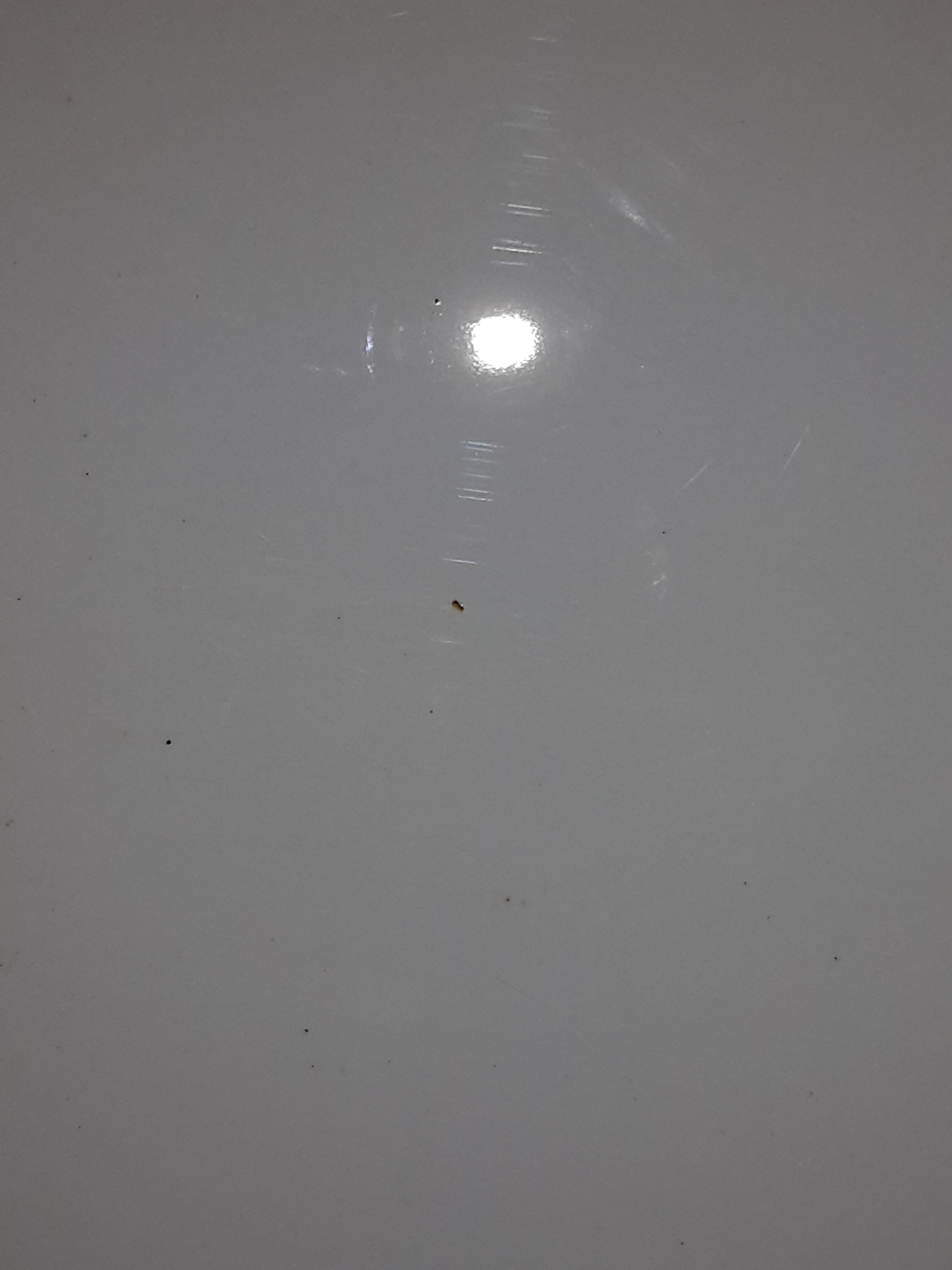

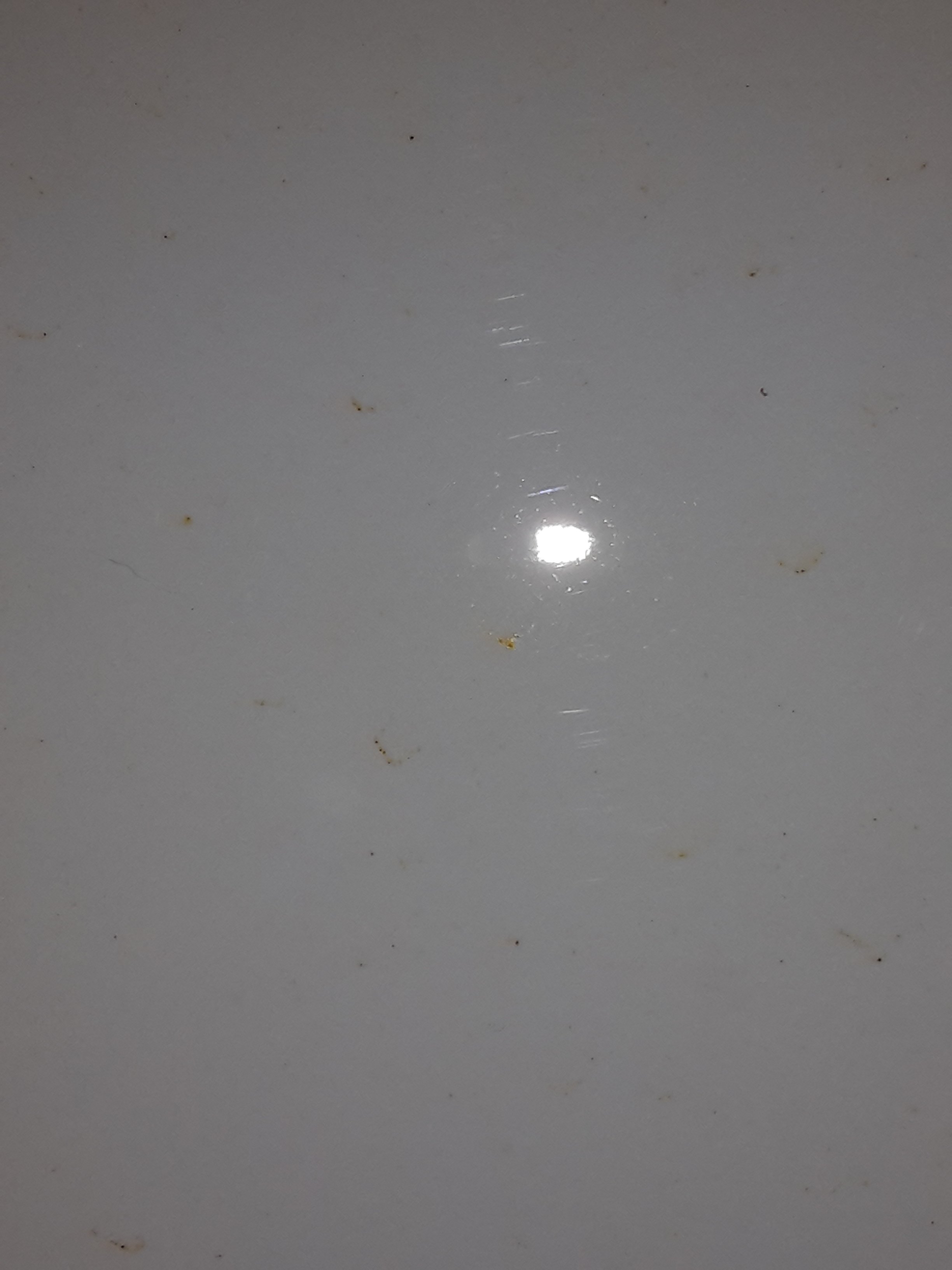

    Buongiorno a Tutti,
    lavando l'auto nuova ho notato che su diverse zone della carrozzeria sono attaccati dei puntolini in rilievo delle dimensioni di una cappocchia di spillo. Ho provato a rimuoverlo con detergente generico, spray per rimozione d'insetti (nota ditta che inizia per A e finisce per N) e uno spray per rimuovere il catrame (ditta che inizia per M e finisce per A). In alcuni casi i punti sono venuti via, in altri sono rimasti attaccati come nulla fosse, in qualche altro caso sono venuti via lasciando un alone rossiccio. Secondo voi di cosa può trattarsi? Qualche suggerimento su come rimuoverli?
    Allego alcune foto (purtroppo poco chiare).
    Grazie.
    Marco

    Pare ossido di ferro che affiora,praticamente è ruggine

    L'aspetto non è bello, sembra veramente ruggine, vai in una carrozzeria autorizzata Citroen e fattela sistemare in garanzia. (e io non mi accontenterei di una lucidata profonda, sicuramente il problema "riaffiorerà" ,nel vero senso della parola, fattela sistemare alla radice)

    Hai lasciato la macchina vicino ad una stazione, o ad una fabbrica in cui si lavora il metallo? Potrebbero essere depositi di particelle di ferro che poi di sono ossidate.

    Penso siano contaminazioni ferrose (piccole particelle metalliche che si depositano sulla vernici), dovute magari al trasporto ferroviario. Se è così, nulla di grave, basta uno spray apposito (P-ray della MaFra e IronX sono alcuni tra i più utilizzati):
    • lava l'auto accuratamente;
    • all'ombra e con carrozzeria assolutamente fredda spruzza lo spray lascia agire un paio di minuti, il liquido diventerà violetto (significa proprio che sta sciogliendo le contaminazioni); alcuni consigliano di asciugare l'auto prima di spruzzare lo spray per non attenuarne l'effetto;
    • sciacqua bene e rilava.
    Questi spray viengono utile anche per la pulizia accurata dei cerchi, visto che stacca facilmente la polvere dei freni (che contiene, anch'essa, depositi ferrosi) ;)

    Ossido di ferro e catrame
    Quoto ,sono contaminanti ferrosi e catrami , molto visibili su vernice bianca/chiara , si puo' dare contro alle ferrovie, industrie ,asfalto nuovo etc sta di fatto che e' qualcosa che piu' o meno velocemente tende ad accumularsi ,specialmente nella fascia bassa della carrozzeria se non si e' scupolosi nell lavaggio.
    Aggiungo che anche una clay bar usata bene fa miracoli.
