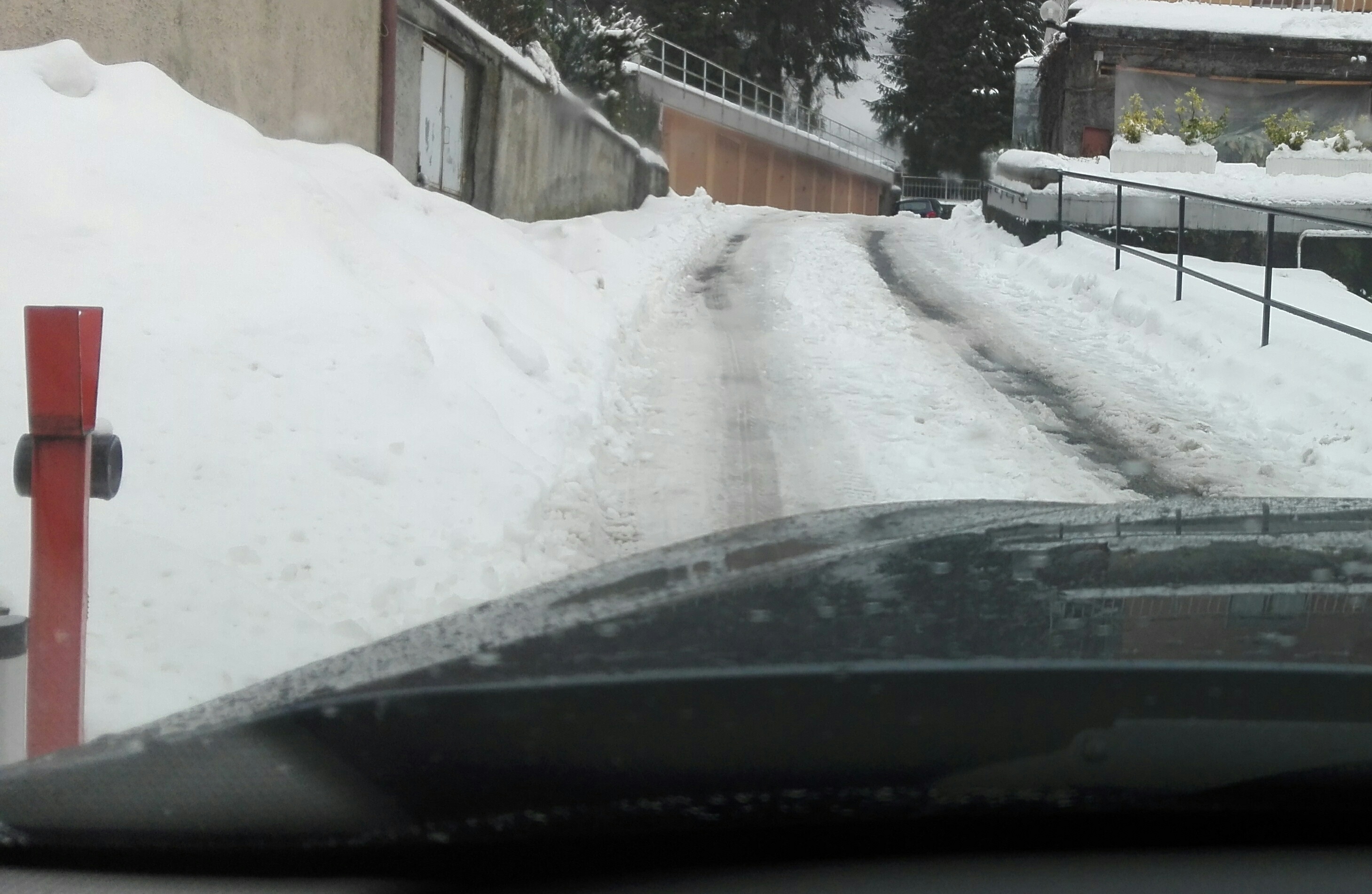

    Si ma non ti credere. L altra mattina meno 6 , neve farinosa bella compatta,andavo benissimo. E ho superato qualche pendenza..allego foto di dove ci stavo invece restando per colpa della neve bagnata ad" alta temperatura". Dove vedi la neve sulla sx ho.cominciato ad arrancare ,comunque salendo in sostanza. Ma le differenze di " qualità" della neve sono incredibili
