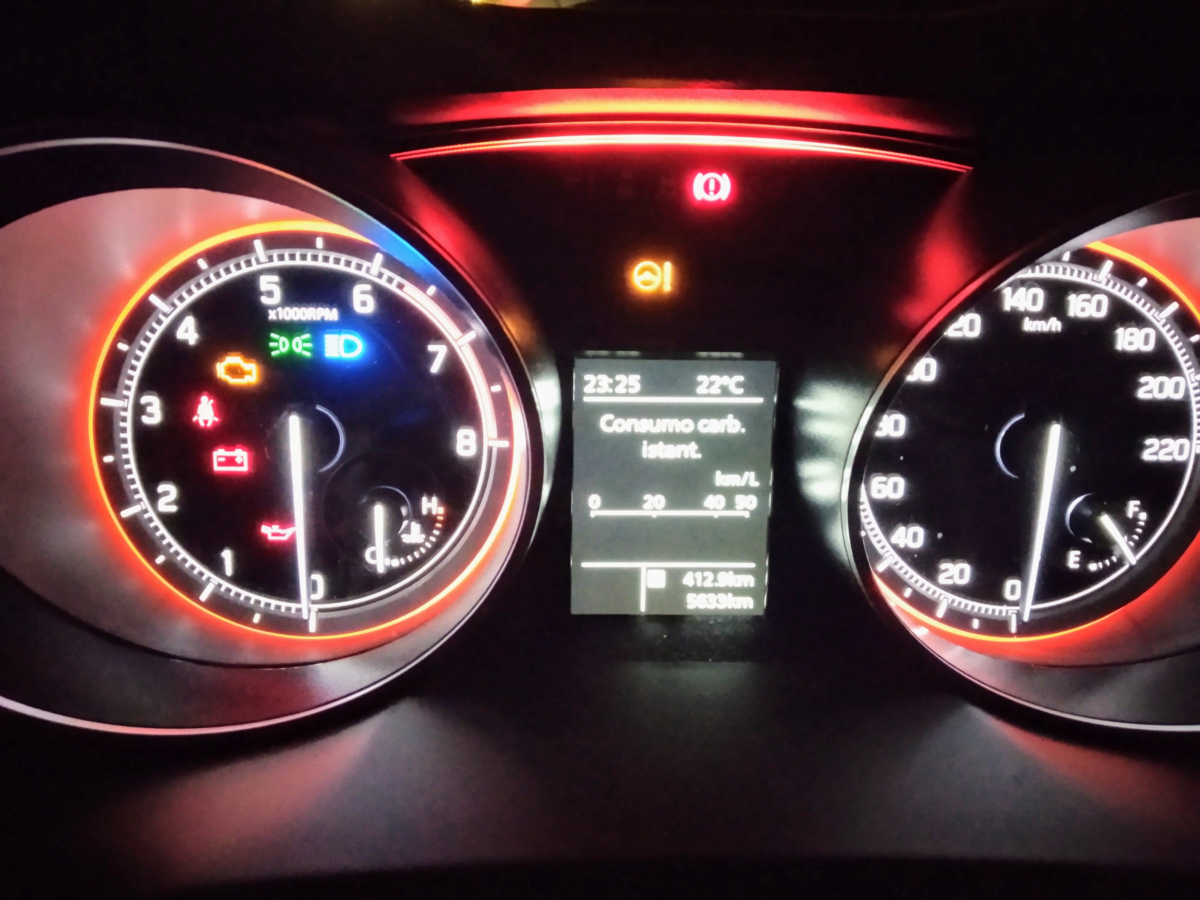

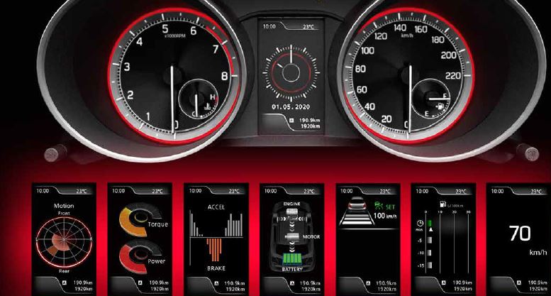

    Scusa e come si imposta? E' per caso la sesta dell'immagine sotto? Mi sembra che tale funzione sia però già presente nella schermata del consumo medio, sotto forma di striscia verde dinamica, o no? CDB.JPG

    Pardon, hai ragione. Io ho una Cool Hybrid my2017 e le schermate sono diverse. C'è una schermata specifica con un istogramma orizzontale che nella foto qui sopra non si vede, ma è dinamico quando la Swift è in movimento. Rappresenta il consumo istantaneo in km/l (o l/100 km a seconda della preferenza impostata).
    Grafica diversa, ma la sostanza dovrebbe essere analoga alla schermata da te indicata.
