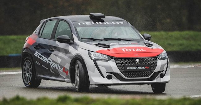

    [​IMG]
    Peugeot 208 Rally 4, motore turbo da 208 CV
    Il motore è più potente ed ha un turbo più grande. Si tratta del tre cilindri turbo da 1.2 litri PureTech della versione stradale ma messo a punto per competere nei rally, portato fino a 208 CV a 5.450 giri al minuto e 290 Nm di coppia massima a 3.000 giri al minuto.
    MOTORE
    • Tipo: EB2 Turbo, 3 cilindri
    • Alesaggio x corsa: 75 x 90,48 mm
    • Cilindrata: 1.199 cm3
    • Potenza massima: 208 CV a 5.450 g/min.
    • Coppia massima: 290 Nm a 3.000 g/min.
    • Potenza al litro: 175 CV/l
    • Distribuzione: doppio albero a camme in testa, 4 valvole per cilindro
    • Alimentazione: Iniezione diretta gestita da centralina Magneti Marelli.
