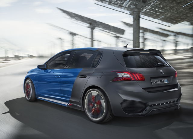

La Peugeot 308 R Hybrid presentata al Salone di Shanghai del 2015 era qualcosa di più una delle tante concept car del Leone che abbiamo visto in questi ultimi anni..
Cuore del sistema propulsivo è l’abbinamento tra il 4 cilindri 1.6 THP – turbo 16V a iniezione diretta di benzina – della sportiva RCZ R, accreditato di 270 cv, con due motori elettrici da 115 cv dislocati in corrispondenza di ciascun assale, portando così in dote la trazione integrale a gestione elettronica.
La potenza complessiva si attesta, come accennato, a 500 cv, mentre la coppia massima raggiunge i 730 Nm. Valori da capogiro, in grado di garantire uno scatto da 0 a 100 km/h in 4,0 secondi e una velocità massima, autolimitata, di 250 km/h. Come ormai da tradizione per qualsiasi vettura ibrida, sono disponibili differenti modalità di marcia, incluso il programma EV che prevede lo sfruttamento dei soli propulsori a zero emissioni. Il recupero dell’energia avviene nelle fasi di frenata e sfruttando il motore elettrico anteriore come generatore.
La ripartizione dei pesi al 60% all’avantreno e al 40% al retrotreno beneficia della collocazione della batteria al litio da 3 kWh sotto al divanetto così come della realizzazione di un inedito serbatoio della benzina annegato nel pianale in corrispondenza del vano bagagli. Il rapporto peso potenza si attesta a 3,1 kg/cv, mentre l’impianto frenante si avvale di dischi forati e autoventilanti anteriori da 380 mm di diametro e posteriori da 290 mm sui quali agiscono pinze rispettivamente a quattro e due pistoncini. Rispetto a una “comune” Peugeot 308 le carreggiate sono ampliate di 80 mm, mentre la carrozzeria è… un Gruviera. Non mancano infatti sfoghi per il calore e fenditure per favorire il raffreddamento dei tre propulsori.

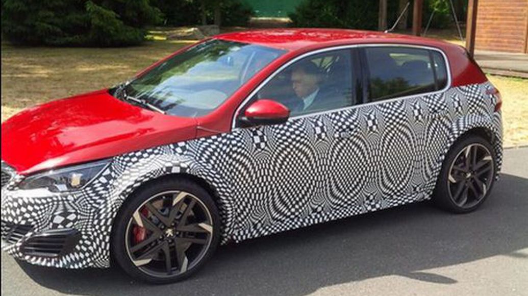

Carlos Tavares intento a guidare un primo muletto dell’arrabbiatissima segmento C..

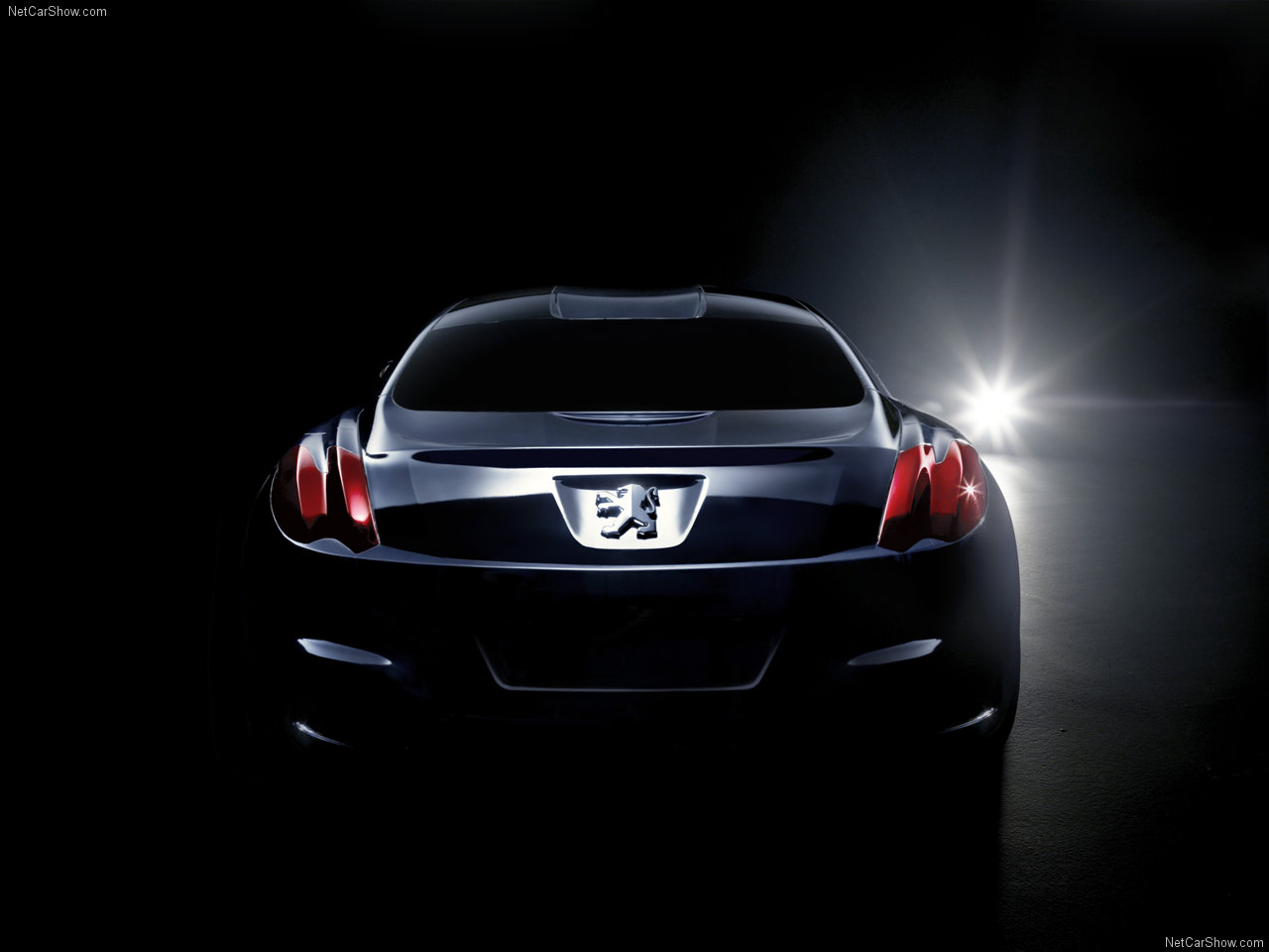

Peugeot RC Hybrid4, presentata al Salone di Parigi del 2008 ,
proponeva un sistema ibrido più tradizionale, con il motore benzina THP da 218 CV abbinato al motore elettrico da 70 kW (circa 95 CV). Il primo alloggiava in posizione centrale trasversale per lasciare più spazio in abitacolo, il secondo davanti a quest’ultimo e niente differenziale, la tecnologia era tutta gestita dall’elettronica by Wire.
Utilizzando il motore termico emissioni dichiarate dei CO2 sono di soli 109 g/km, mentre con il secondo (elettrico) tale valore ovviamente si azzera. Ultima ma non meno impressionante la potenza massima, per cui si parla di 313 cv.
Le batterie agli ioni di litio, sistemate sotto al tunnel al posto del dimenticato differenziale, erano in grado di rigenerarsi sia in frenata sia in veleggio, oggi una tecnologia normale per tutte le ibride sul mercato.
Quattro posti secchi, quattro porte e quattro ruote motrici, legate al telaio dalle inedite sospensioni Kinetic H2 CES che assicuravano una tenuta di strada elevata, di tipo sportivo, senza penalizzare il comfort.
Dentro il design ricordava l’abitacolo di un moderno aereo con le tonalità sul blu (simbolo dell’ibrido) e tanti richiami alla sportività con gli inserti in carbonio.
