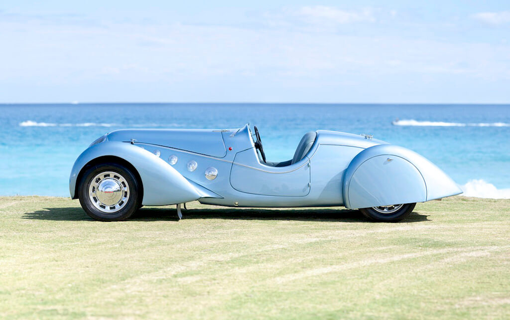

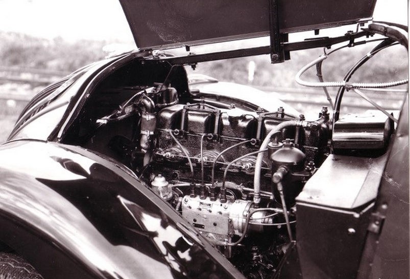

LA PRIMA PRODUZIONE DI MOTORI DIESEL A SOCHAUX (HL50)
Peugeot, che produceva motori diesel sin dal 1928, lancia l'HL50. Venne montato su tutti i veicoli commerciali Peugeot, poi sulla 402 limousine. La produzione venne interrotta nel 1939 a causa della seconda guerra mondiale..
Era il 1928 l’anno in cui arrivò il primo motore diesel Peugeot, su una Torpedo 175 per alcune prove su strada.
Ma fu solo con la definitiva messa a punto e l’avvio della produzione avvenuta nel 1936, presso lo stabilimento di Lille, del Diesel HL 50, che il Marchio fu in grado di proporre il motore diesel sui suoi veicoli commerciali, compresi alcuni esemplari di taxi 402 LT realizzati su carrozzerie del tipo “limousine commerciale”.
Peugeot Type 175 Torpedo Sport 1923
Il “Cavallo di Troia” che consentì di montare il motore Diesel sulle Peugeot 402 pare sia stato proprio l’uso di carrozzerie classificate come commerciali.
La cifra esatta di esemplari prodotti non è nota, ma sappiamo che nel totale furono meno di 500 gli HL 50 assemblati, e che solo una piccola parte di questi fu montato sulle 402, che nel 1938 furono consegnate in via del tutto esclusiva ai tassisti che da tempo le attendevano.

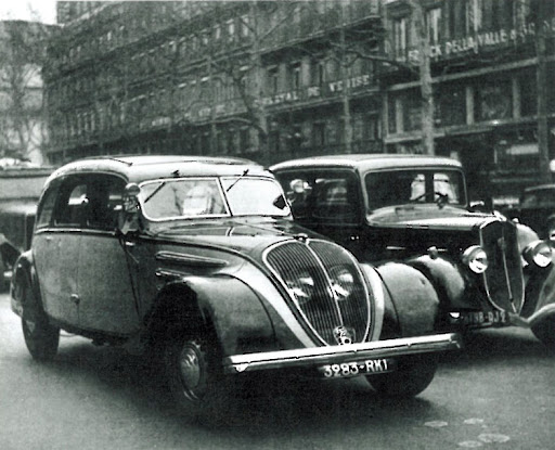

La Peugeot 402 LT fece la sua comparsa al Salone dell'Automobile del 1935. Sostituisce la 401 e offre uno stile più moderno. Peugeot ne produsse 2083 esemplari durante l'anno automobilistico 36. Le sue qualità dinamiche e la sua estetica permisero a Peugeot di equipaggiare un gran numero di tassisti della capitale. Ciò che li attirava maggiormente era senza dubbio l'eccellente tenuta di strada e l'efficienza di frenata. Il modello è stato utilizzato per costruire la 402 Darl'mat. La 402 LT può ospitare cinque passeggeri. Tre sul comodo sedile a panca e due sui sedili pieghevoli rimovibili inclusi nel divisorio del conducente. Una maniglia in metallo cromato facilita l'uscita del passeggero dalla panchina. Le società di taxi fanno verniciare i loro veicoli in due colori contrastanti (nero - rosso, nero - giallo, turchese - nero, marrone - crema, giallo - blu scuro, ecc.)
Peugeot 402 Darl’Mat
Motore 4 cilindri tipo TH social di 1991 cc , potenza 70 CV a 4.250 giri/min, cambio a 3 velocità o a 4 velocità elettromagnetico Cotal, rapporto al ponte 5 x21, passo 2.880 mm (come la 302 di serie), carreggiata ant 1.362 mm, carreggiata post 1.383 mm, ruote 165×400 in alluminio, massa 630 kg, velocità versione stradale 140 km/H.

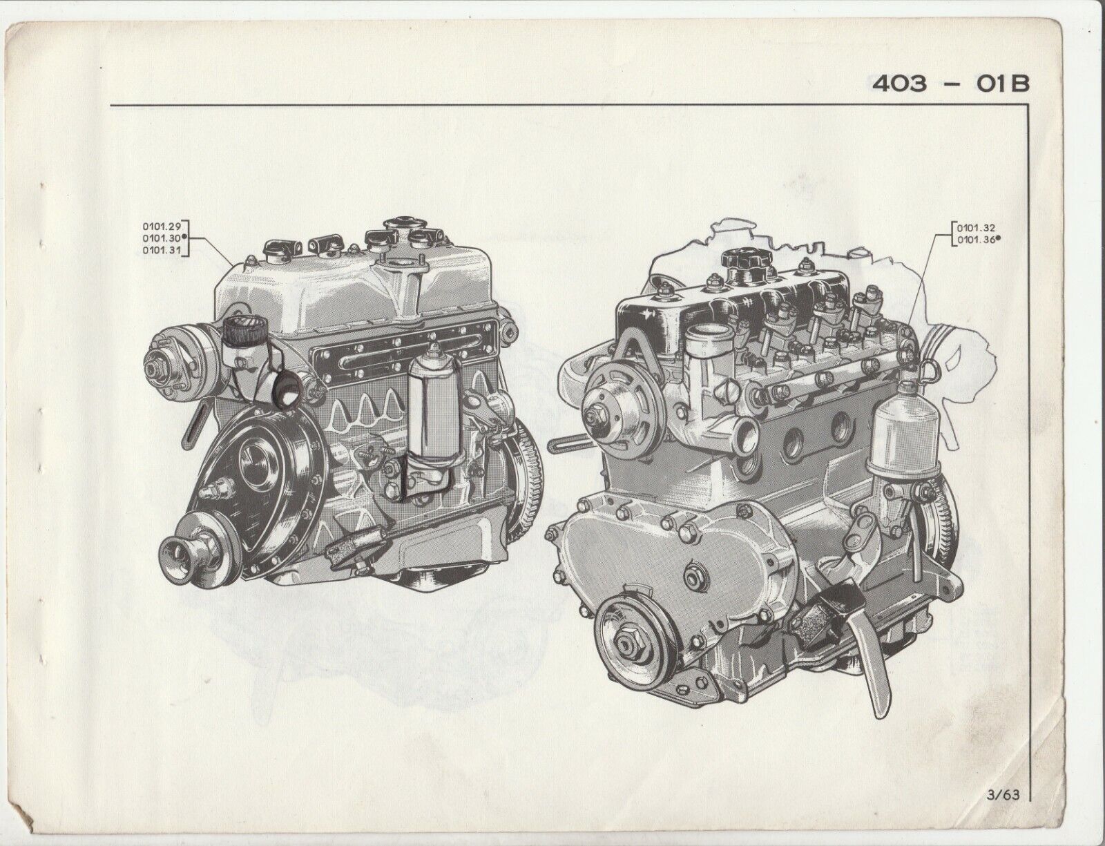

Con la sigla XD si intende una famiglia di motori diesel per uso automobilistico prodotta dal 1961 al 1992 dalla fabbrica motoristica francese Indenor.
Questa famiglia di motori a 4 cilindri in linea ha visto un utilizzo massiccio da parte della Peugeot. Tali motori hanno avuto il merito di consacrare la Casa automobilistica francese come una delle marche leader nel campo delle vetture a gasolio. La storia dei motori XD affonda le sue origini nel 1959, quando venne lanciata la Peugeot 403 Diesel, prima auto francese ad essere equipaggiata da un motore a gasolio.
Tale motore, l'Indenor TMD da 1.8 litri, sarebbe servito da base per la futura famiglia di motori XD a gasolio, che avrebbero equipaggiato diverse vetture, non solo di marca Peugeot, fatto che dimostra come le qualità di economia e robustezza di tali motori sia stata richiesta anche da altre Case automobilistiche. Poche erano le differenze tra il motore TMD ed il primissimo motore XD, siglato XD85 (dove il numero indica la misura dell'alesaggio): tra queste vi furono alcune rivisitazioni in grado di innalzarne la potenza a 55 CV ed inoltre l'inclinazione del motore XD85 di 20°.

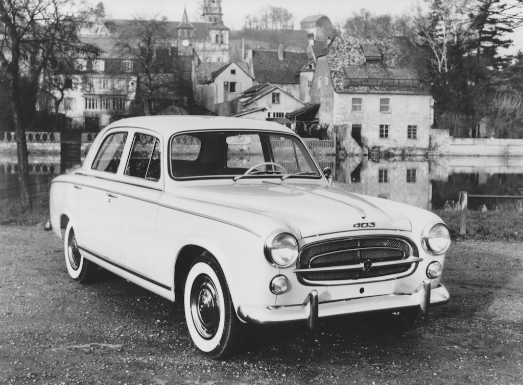

La PEUGEOT 403 è stata la prima vettura francese ad essere equipaggiata di serie con un motore diesel e, nel 1959, è diventata anche la prima vettura al mondo ad essere equipaggiata con una ventola a frizione elettromagnetica (brevetto PEUGEOT)
Il motore XD è stato ampiamente utilizzato da Peugeot, che ne ha decretato la leadership nel campo delle auto diesel. Le origini di questo blocco risalgono al 1959, con il lancio della Peugeot 403 Diesel equipaggiata con il motore TMD 85 (1.8 D), che è servito come base per l'XD. Molte auto furono equipaggiate con questo motore, non solo Peugeot ma anche modelli di marche concorrenti. Il motore godeva di una reputazione di grande robustezza e, soprattutto nei primi tempi, di bassi consumi di carburante.

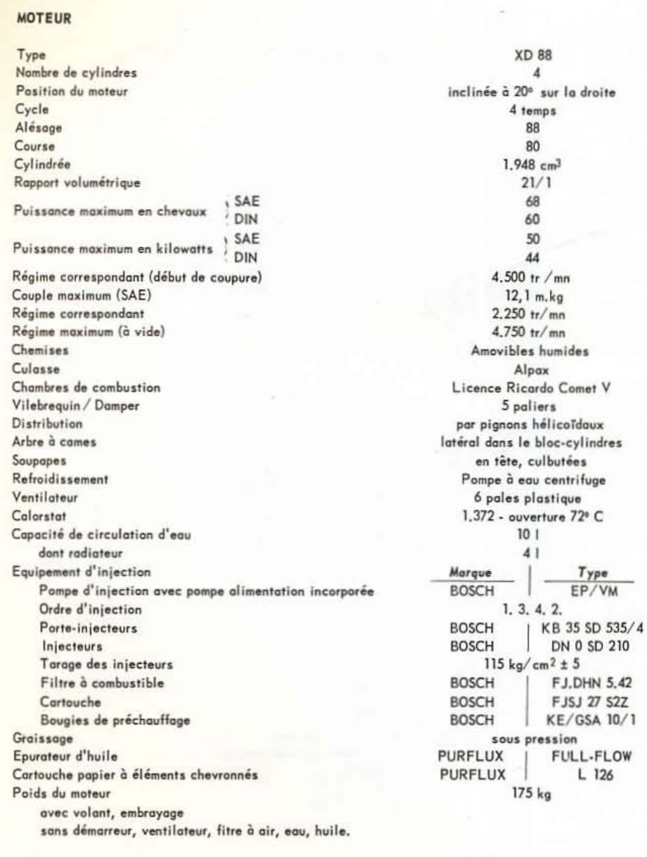

Il motore XD era disponibile in 8 versioni, come indicato nella tabella seguente. Tutte le potenze sono espresse in cavalli DIN, ad eccezione dei motori installati sulla Peugeot 404, che sono espressi in cavalli SAE.
Tipo Alesaggio/e corsa Cilind. Compress.Potenza(CV a giri/m) Coppia Applicazioni Anno prod
XD85 85x80 1 816 cm3 21 Diesel atmosphérique à injection indirecte 55 -
Peugeot 404 Diesel Commerciale /
Familiale (1962-64)
XD88 88x80 1 948 cm3 68/4500 119/2250
Peugeot 404 Diesel 1963-72 65 - Peugeot 404 Diesel 1972-75
XD88 88x80 1 948 cm3 Peugeot 504 LD 1973-79 56/4500 121/2000
Peugeot 504 Commerciale Diesel (1972-74) 48 - Peugeot J7 1400 kg
Diesel 1965-78
XD90 90x83 2 112 cm3 22.2 Diesel atmosphérique à injection indirecte 65CV/4500 126/2000
Peugeot 504 Diesel / 504 GLD 2.1 1970-80

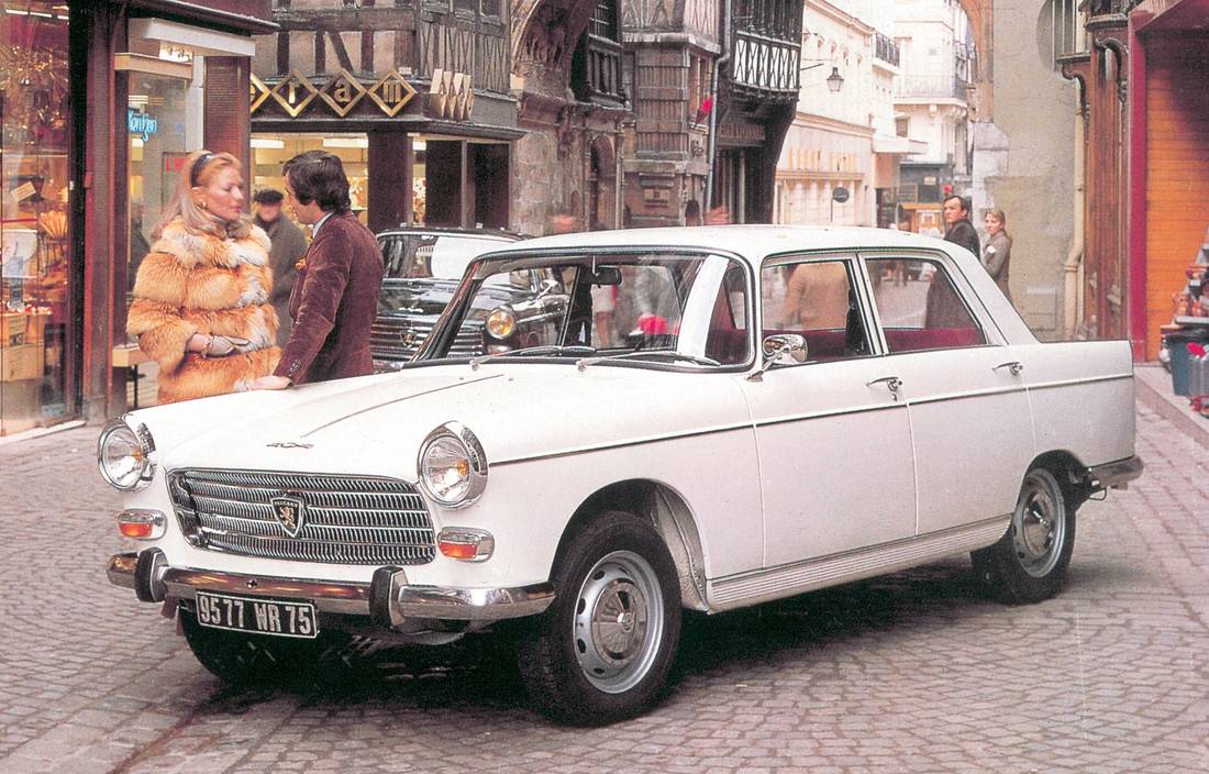

Tornando alla Peugeot 404, ha segnato un’intera generazione di auto francesi. Prodotta tra il 1960 e il 1978 in quasi 3 milioni di esemplari, la berlina d'Oltralpe è stata declinata anche nelle carrozzerie coupé, cabriolet, familiare e autocarro.
Meccanica robusta. Per quanto riguarda i motori della Peugeot 404, l’unità di partenza era un’evoluzione di quello della 403, potenziato grazie ad una cilindrata maggiore, 1.618 cm3 contro i 1.468 della 403. La particolarità stava però nella sua sistemazione nel vano motore: il motore era leggermente inclinato per non interferire con il cofano. La Peugeot 404, in virtù delle sue qualità divenne ben presto una delle vetture favorite dai tassisti e dai liberi professionisti che cercavano un’automobile comoda, robusta ma anche dotata di una certa eleganza. Non mancavano quindi le indistruttibili motorizzazioni Diesel da 55 e 65 cv che contribuirono a consolidare il mito della 404 come “Grand Routier”, affidabile divoratrice di chilometri. Oltre alle classiche versioni a carburatori, la Peugeot 404 era disponibile anche in versione “Injection”, più performanti e vivaci, mentre sul piano tecnico una novità interessante introdotta con la 404 fu l’adozione del servofreno Hydrovac.
Regina d’Africa. La Peugeot 404 Injection segnava anche l’inizio di una lunga serie di successi sportivi che hanno visto brillare la 404 anche in competizioni di grande importanza. Nel 1961, la 404 ottiene il 1°, 3° e 4° posto nella categoria inferiore ai 2.000 cm3 del massacrante East African Safari Rally. Un anno dopo, nel 1962, Peugeot era prima nella classifica a squadre e seconda nella classifica generale. La consacrazione definitiva arrivò nel 1963, quando la Peugeot 404 di Cliff e Nowicki vinse per la prima volta l’East African Safari. Ma il culmine del successo arrivò con la tripletta di vittorie consecutive all’East African Safari Rally nelle edizioni 1966, 1967 e 1968. L’edizione 1966 fu particolarmente impegnativa: le condizioni meteo furono talmente sfavorevoli che gli organizzatori allungarono da quattro a dieci ore il tempo massimo ammesso… La corsa del 1967 vide invece le vetture sfrecciare senza troppe difficoltà a velocità medie superiori ai 100 km/h: dodici le Peugeot 404 iscritte, tutte e dodici tagliarono il traguardo. Una conferma sulla proverbiale affidabilità delle auto con il leone rampante sulla calandra, con questi risultati si consolidava l’ottima reputazione delle Peugeot a livello internazionale. Nel 1968 la vittoria si ripete esaltando la leadership della Peugeot 404 nel continente africano: auto tutt’ora diffusa e amatissima in molti Paesi africani. La Peugeot 404 fece parlare di sé anche in Sudamerica aggiudicandosi due volte il difficile Grand Prix d’Argentina, nel 1963 e nel 1965.
La variante meno famosa, però, è la Diesel Record del 1965.
Come dice il nome stesso, questa speciale 404 ha realizzato numerose imprese da primato negli anni ’60 diventando una delle auto diesel più avanzate dell’epoca.
Con la creazione della 404 Diesel Record, l’obiettivo di Peugeot era di dimostrare che le auto a gasolio potevano essere anche veloci e non solo economiche e affidabili. Ecco perché la Casa francese si affidò al carrozziere parigino La Garenne per convertire un esemplare cabriolet in uno strano prototipo monoposto con motore da 2.163 cm3.
Ultimato lo sviluppo, Peugeot decise di portare la 404 all’autodromo di Montlhery. Qui, la strana coupé percorse 11.000 km in 72 ore alla velocità media di 161 km/h. Gli unici pit stop programmati (della durata media di circa 53 secondi) furono eseguiti per fare rifornimento e per i cambi dei piloti, i quali si alternarono ogni tre ore di guida.
Durante l’incredibile corsa, la Peugeot stabilì circa 40 record del mondo dell’epoca, tra cui quello dei consumi per un’auto a diesel da corsa. La 404, infatti, fece segnare consumi medi di 12 litri per 100 km: un valore piuttosto interessante anche per gli standard odierni..

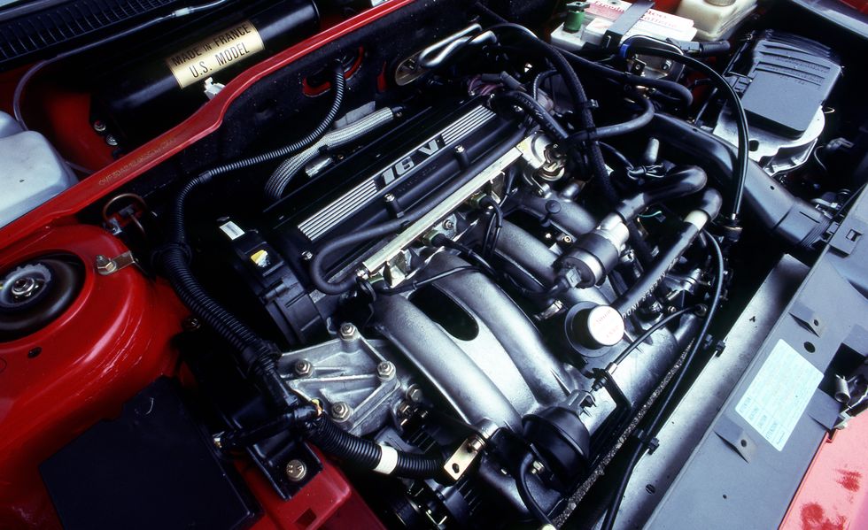

  • Honorable Mention: Peugeot 405Mi16 XU9J4 1.9-liter Inline-4 (1982-2005)
  • Honorable Mention: Porsche 911 GT3 RS 4.0-liter flat-6
https://www.caranddriver.com/features/g15380833/best-most-reliable-engines/
Quando c’era talento nelle berline: Peugeot 405 Mi16 e T16
Con l’Mi 16 si facevano (e si fanno tuttora) 10 km/l a 140 km/h e ancora 7 a 180 all’ora. Il tutto con un’erogazione vecchio stampo, senza eguali tra le due litri aspirate dell’epoca, un po’ vuota sotto i 3.000 giri, ma eccellente sopra i 5.000, con una spinta solo leggermente inferiore alle turbocompresse. Un solo decimo in più sul km da fermo rispetto Renault 21 turbo, con 15 CV in più.
Nel misto stretto, poi, si riuscivano a fare curve che avevano ben poco da inviare alle indiavolate piccole e piccolissime bombe dell’epoca.
Ah, aggiunta dell’ultim’ora prima che ci scordiamo: la 405 T16 fu per diversi decenni la prima ed unica vettura europea dotata di un turbocompressore a geometria variabile che, anche se era un po’ fragile e tendeva a grippare, è una figata incredibile.
https://rollingsteel.it/talento-berline-sportive-peugeot-405-mi16/
