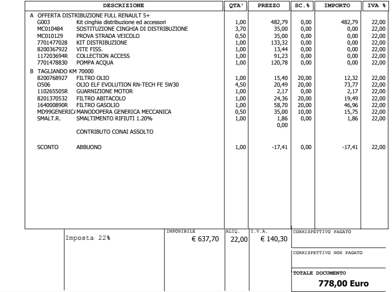

    Ho prenotato l'intervento in officina la distribuzione mi viene 550€ più il tagliando dovrei arrivare a circa 800€

    Fatto tutto ragazzi ecco la fattura fatemi sapere cosa ne pensate.

    secondo me prezzo nella media ne basso ne alto, ma quello che fa più rabbia che su questa manutenzione il cliente da 140 euro allo stato qualcosa in più l'officina, poi l'operaio che ha eseguito insomma su 770 euro lo stato si prende più di metà e nonostante è sempre in bolletta.va be per fare passare la rabbia prendo un caffè ,anzi metà perchè il resto lo beve lo stato ,anzi lo assaggia per primo.

    ci sono diverse voci che non capisco: cos'è il collection access? ci sono kit distri a 100/120€ e qui c'è il kit a 133€ + pompa a 121 + iva!! Mi sembra il classico prezzo alto da officina ufficiale con contorno di voci fantasma...

    ma del ricarico praticato sui ricambi ne vogliamo parlare? andate per favore a confrontare i prezzi che si trovano sul web. parlo di note marche non roba strana fatta venire da chissà dove.

    Al numero ricambio 117203694r collection ecc corrisponde tutto il kit cinghia dei servizi compreso tenditore e rinvio che va fatto quando si fa l'altra cinghia anche questa va fatta. Il mecc generico questo non lo fa se non espressamente richiesto e spesso non vedendo perdite non cambia la pompa acqua se non espressamente richiesta .
